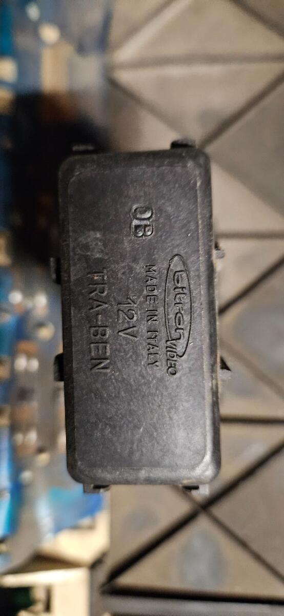

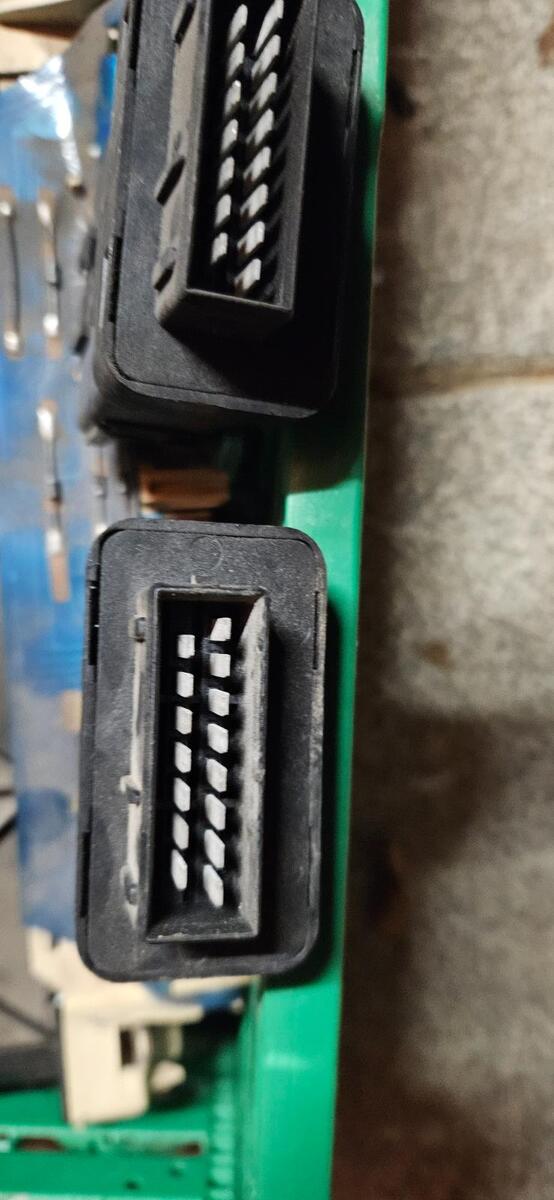

Hab dieses 2 Relais (?) vom Schrotti mitgenommen! Dachte es ist das Steuergerät für die ZV, jetzt bin ich mir aber überhaupt nicht mehr sicher! Weiß jemand was das ist?20240705_224134.jpg.0ad6e57c2cba25363bdb03a634caf178.jpg

Das "Relais" ist kein Relais sondern eine Steuerbox. Wofür, weiß ich nicht.

Das kann das Steuergerät für die Kühlerventilatorgruppe sein, vorausgesetzt das Fahrzeug hatte eine Klimaanlage.

Leider keine Ahnung,  die beiden Steuergeräte lagen im Lager rum! 🤷🏻‍♂️

Das war auch mein erster Gedanke. Die Anzahl und Anordnung der Pins stimmt jedenfalls. Vielleicht ist da auch eine Nummer.

Diese Nummer gibt es nur bei den Steuerboxen neuerer Bauart (zugeschweißt und mit seitlichen Laschen dran).

Leider rundherum gar nichts drauf! Keine Nummer oder dergleichen!

Mich macht der Aufdruck BVA2 stutzig : BVA steht im französichen als Abkürzung für Boite à Vitesses Automatique, also automatisches Getriebe . Eventuell Getriebe Steuergerät ??
Nein, ganz sicher Steuergerät für Ventilatoren und Temperaturwarnung. An dieser Stelle ist die Kombination BVA wohl eher Zufall.
Boite ventilateur par air oder so... Ich hab vor Jahren mal recherchiert, ob das BVM bedeutet, daß die so beschrifteten Steuergeräte zu Automatikwagen gehören - nein 🙂

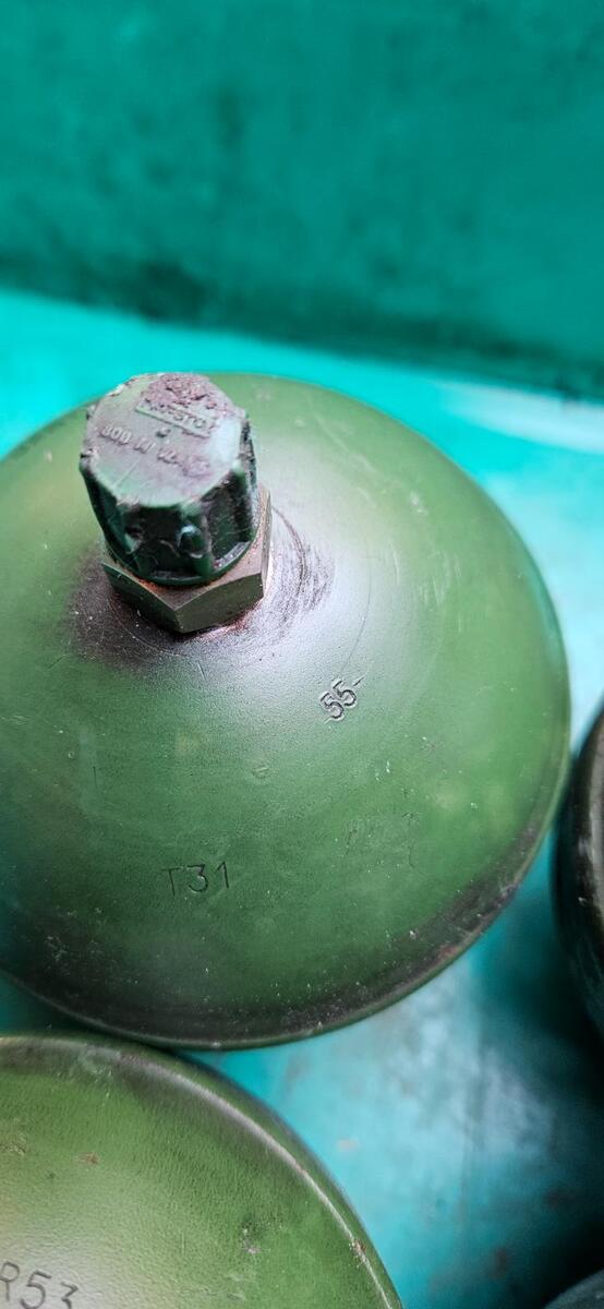

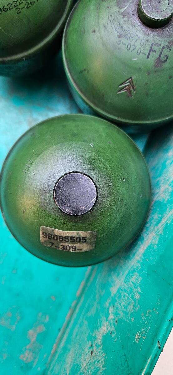

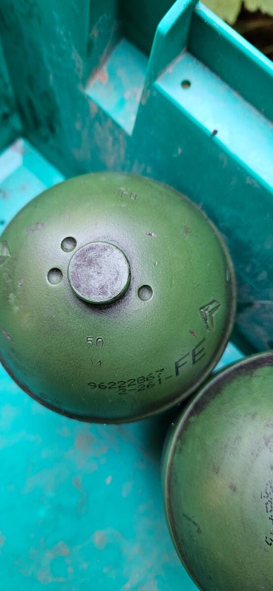

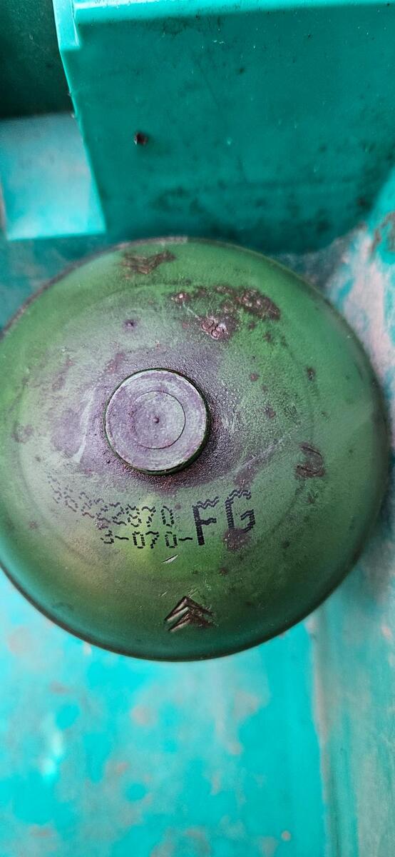

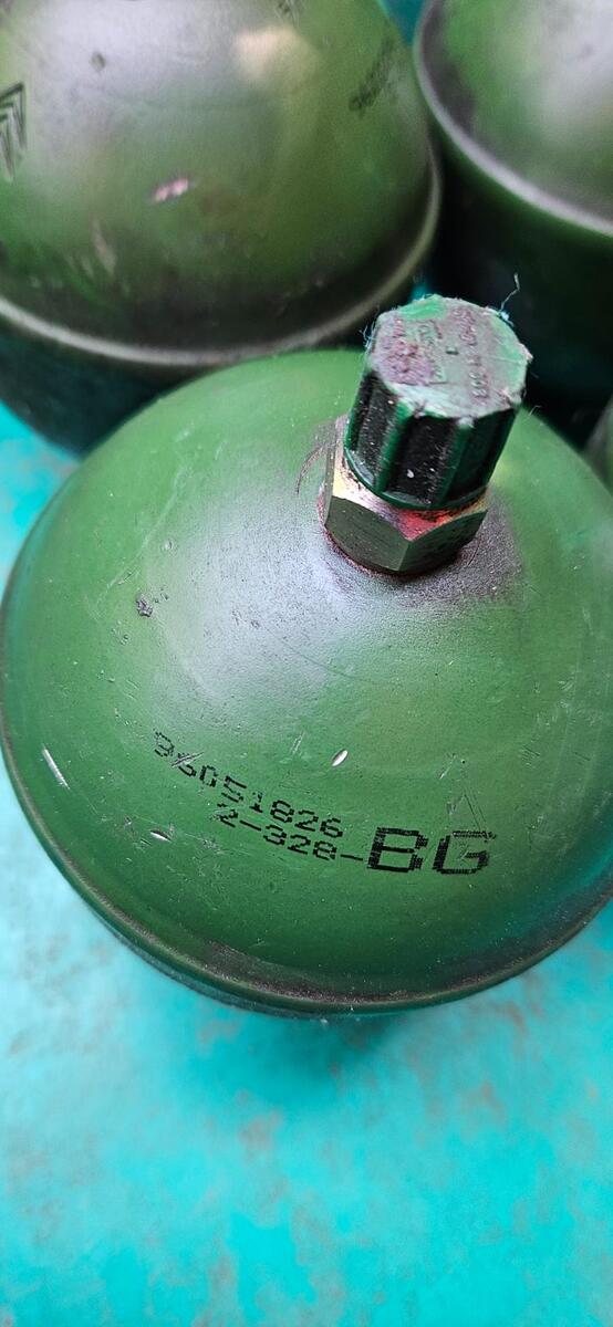

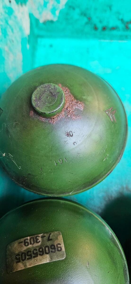

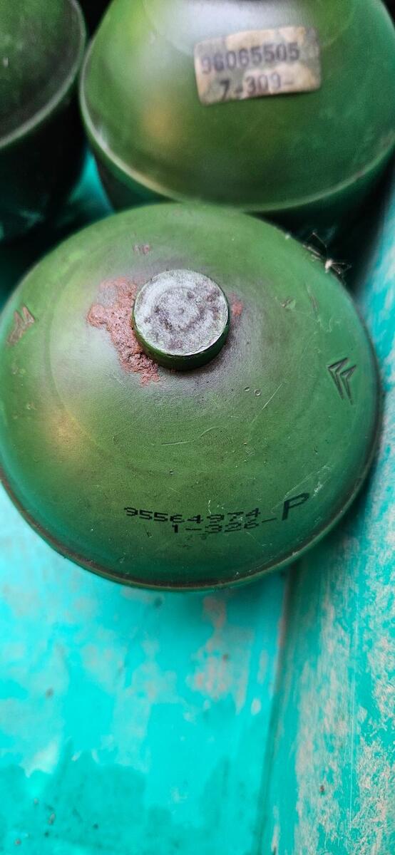

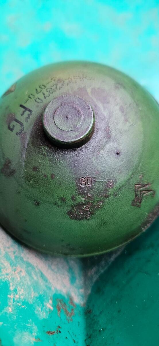

So die Fotos der Kugeln! Passt da irgenwas zu meinem BX? 20240710_104945.jpg.10c2e84277570047f84af9076949f17e.jpg20240710_105002.jpg.93b3178e12657e2133eba9f20a19d082.jpg20240710_105039.jpg.a61f9fc8ef9cf7bcaa9fed5e1b7507a0.jpg20240710_105131.jpg.2491d4a045629d4a9463c1f7ac196a5d.jpg20240710_105225.jpg.ec994bd981bbe628e871e4f717303e6e.jpg20240710_105230.jpg.7eae62d1bb75735bfbc2e430580fdb70.jpg20240710_105314.jpg.89eb8f56af656513a9f4ff58231201ea.jpg20240710_105320.jpg.e50598d913f959e0972e309034aede4b.jpg
95564974 ist BX Berline hinten. Der Rest ist Xantia und/oder XM soweit ich das sehe.
FE, FG = XM Y4
BG, 96 065 505 = XM Y3
P = BX (Radkugel hinten, Berline,
außer Sport)
-> http://www.ckc.dk/pubs/CAT14746_suspension-citroen.pdf
Draufklicken, F3 drücken, die letzten drei Stellen der Kugelidentifikationsnummer eintippen, restliche Ziffern der Suchergebnisse abgleichen.

Wie hast du die Buchstaben hier zugeordnet? Möchte am Freitag nochmal zum Schrotter fahren und eventuell noch nach Kugel für den BX ausschau halten.
Wo bzw. wie kann ich die Buchstaben an den Kugeln zuordnen? Mich würden die Buchstaben für den BX Limosine vorne und hinten (P soweit ich das verstanden habe) sehr interessieren! Gibt es da eine Liste?

Die Buchstaben stehen auf den Kugeln, neben der Nummer. Man muss sich also seine Liste selbst zusammenbasteln.
Die Buchstaben sind völlig uninteressant, die aufgedruckte Nummer ist eine eindeutige Zuordnung. Für BX 14 Limousine ist das 95564253 vorne und 95564974 hinten.
