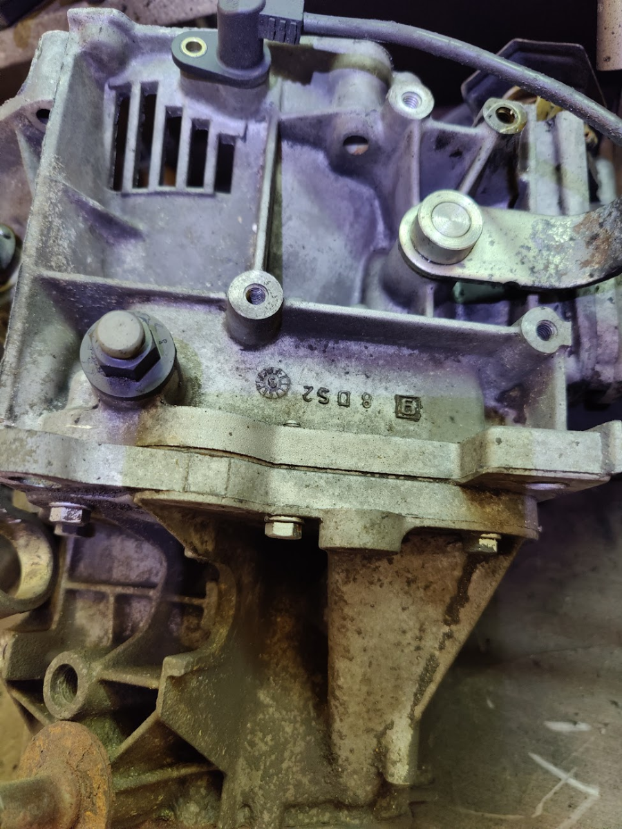

Lt. Service-Citroen ist da ein CL49 verbaut.
vor 50 Minuten schrieb GuenniTCT:
Ja, steht ja in meinem ersten Foto.
Da sind sowohl für den 1.8 als auch für den 2.0 zwei Versionen genannt, daher mein Einwand. Aber über die VIN wurde es ja bestätigt was verbaut ist.

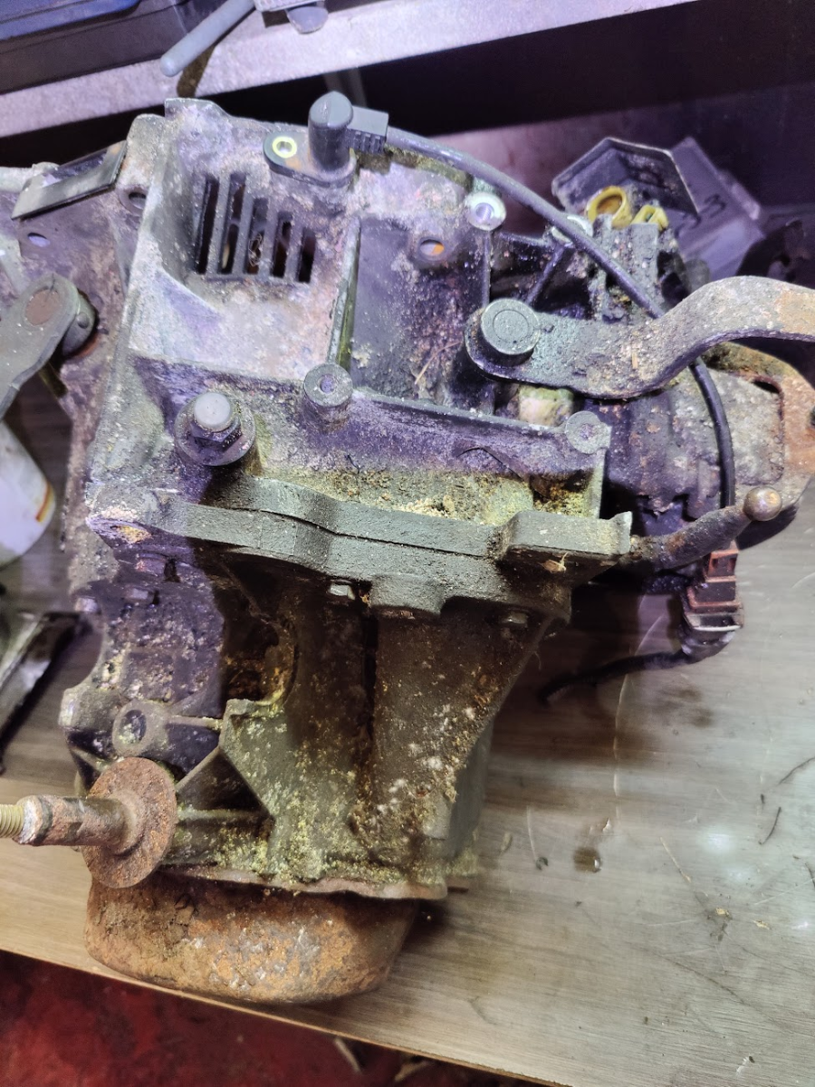

Ziemlich versifft und korrodiert, das Teil da auf deinem Foto. Schön ist anders.
Das Getriebe hat heute eine ausgiebige Reinigung mit dem Trockeneisstrahler bekommen. So wird dreckig wird das natürlich nicht eingebaut. Dafür brauchte ich gerade erst mal ein ausgiebige Dusche.

Das Getriebe sieht jetzt etwas anders aus. Nicht perfekt, aber irgendwann war das Trockeneis alle.....
  • Like 3
Zum Vergleich noch das vorher Bild aus der selben Perspektive. Ich sehe da schon einen kleinen Unterschied.
