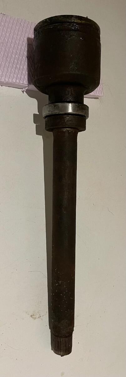

Ja Servus, mir hat’s die Verzahnung (Getriebeseitig) zerbröselt und nach Anfrage bei Torsten & Günni jetzt hier:
Ich brauche eigentlich nur dieses innere Teil. Soweit ich weiß müsste das auch vom XM an das 4 HP20 passen.
Als Neuteil nicht zu finden; eine Reparatur ( aufschweißen und neu verzahnen soll laut ZF ~ 500€ kosten.) dauert und das Auto muss bis Ende des Monats da weg, die Werkstatt schließt leider endgültig.
Kann mir jemand helfen bitte?!

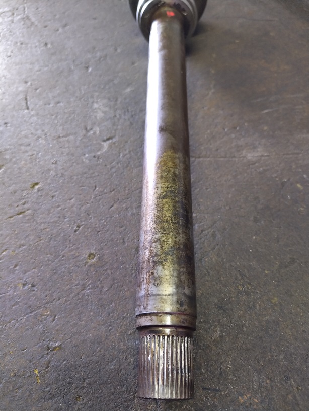

Gemessen ca.314mm
large.IMG_20240712_121423.jpg.ca41392c8771789b1c26fad118d06f40.jpglarge.IMG_20240712_121913.jpg.3fa009ccf62a2f1bc221211fe9b041f6.jpgHi,
Müsste ich da haben von einem 98er Xantia v6 Break Automatik mit knapp 190tkm

Passt! Was ( und wie - Überweisen/Paypal) willst du dafür haben, incl. Versand nach Hessen?

Wie hast du das so hinbekommen, Ebby? Die Verzahnung greift zu 90% in das Gegenstück im Differenzial, wie auf dem Bild zu erkennen. Ist denn dein Getriebe überhaupt schadfrei dabei weggekommen?
Ich weiß auch nicht warum die Verzahnung rechts so kurz ist, links ist sie fast doppelt  so lang. Beim Zusammenbauen: nur mit neuem Stützlager. Halteschrauben angucken, die sind oft von "Spezialisten" verbogen und halten dann die Welle nicht mehr richtig. Verzahnung reinigen, ggf entrosten und einpinseln (Korrosionsschutz). Auf Vorhandensein von O-Ring (2645 09) und Schutzkappe (3255 04) achten.
Gruß,
Michael
vor 7 Minuten schrieb schwinge:
Man ( also ich) bog links stramm ab, wollte noch vor dem LKW die Freie Landstraße gewinnen und flux hörte ich das ratternde Geräusch und vermisste schmerzlich den Vortrieb.
Im Getriebe ist alles heile, das Differential ist gehärtet & die Welle nicht, was auch Sinn macht, wenn es eher die Welle zerreißt.
Dass die Verzahnung auf dieser Seite so kurz ist, finde ich auch blöd. Wenn da 190 Pferde am kurvenäußeren Rad ziehen, ist das sowieso erstaunlich, wie zart die Verzahnung da ausgeführt ist.
Ich sprach mit einem Getriebespezialisten, der sofort wusste: 4HP20 rechte ATW. Kommt wohl öfter vor ( da will ich nochmal vorsprechen, der soll mir das Getriebe vom 2.0 16V sowieso spülen)
Wenn ich das nächste mal in PL bin klopf ich mal bei den Spezialisten, wer sowas günstig restaurieren kann.

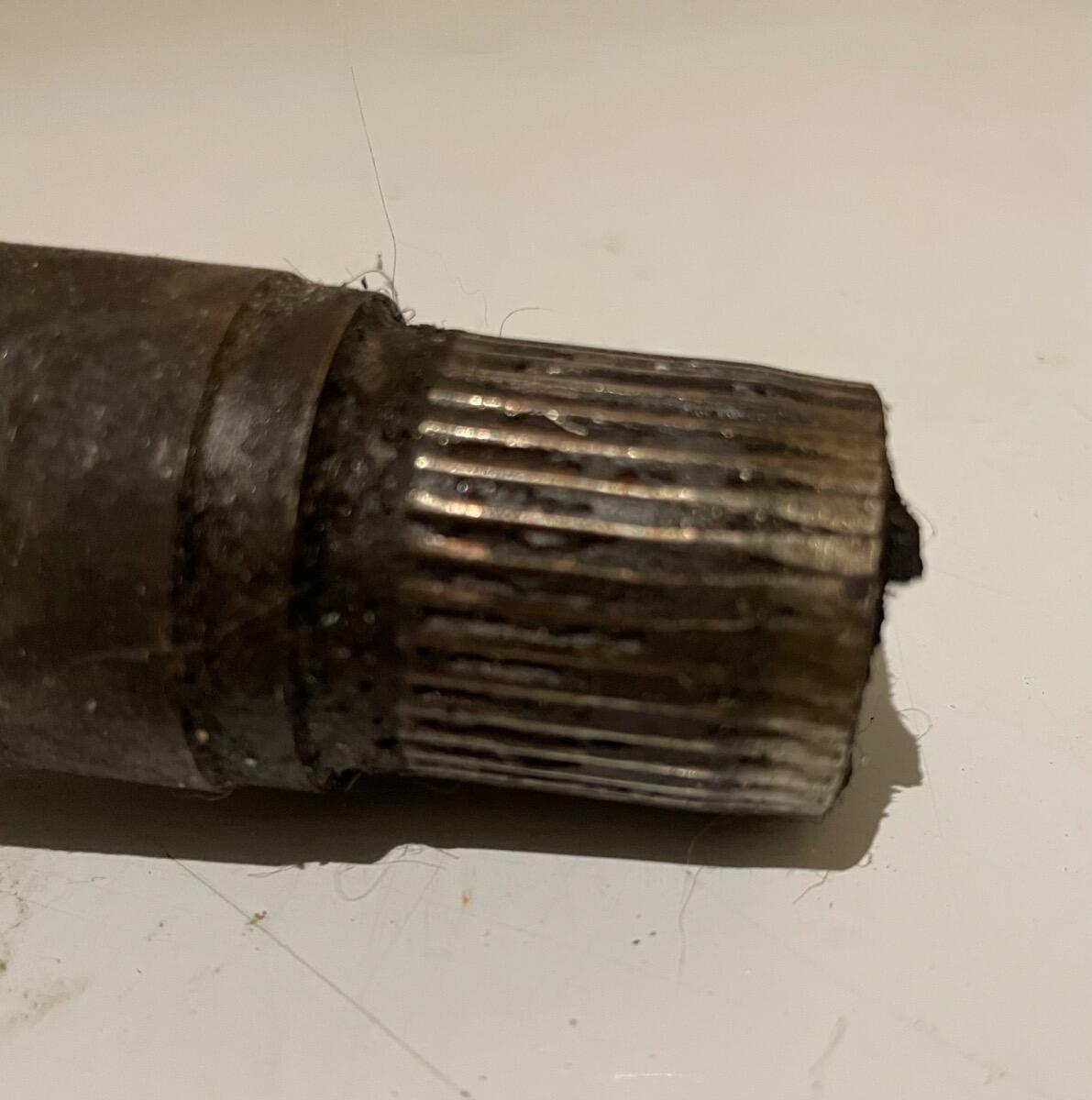

Das kommt mir bekannt vor! Habe eine gebrauchte Welle bei b-parts gekauft für meinen XM es9j4, 4HP20 die aus einem Peugeot 607 2.2 HDi kam (da gab es kurz dieselbe Welle). Das Spenderfahrzeug hatte angeblich wenig km, es waren glaub um die 100 000km. Habe dann reklamiert weil ich das so nicht einbauen wollte und bekam den Kaufpreis zurück. Aber wie das passiert ist, ist mir auch ein Rätsel... Die Verzahnung ist richtig zerkaut... Da gibt es doch noch diesen O-Ring der glaub wie ein Puffer wirkt als Anschlag beim 4HP20 oder habe ich das falsch verstanden? Wird die Verzahnung, wenn dieser O-Ring fehlt, von der Führung des O-Rings gequetscht. Kann aber auch sein, dass ich Mist schreibe, bin mir nicht sicher ob der O-Ring wirklich das Ende gegenstützt.
