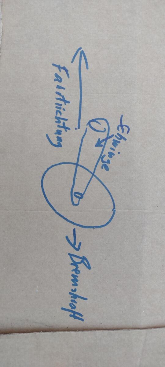

Zum Eintauchen des Hecks beim Bremsen habe ich eben mal eine detaillierte technische Zeichnung angefertigt:
Durch die Bremskraft wird die leicht schrägstehende Schwinge gerade gezogen. Das Rad wandert dabei nach oben, federt also ein.
Fehlt die Bremskraft an den Hinterrädern oder ist sie zu gering, sorgt der über der Radmitte liegende Schwerpunkt des Wagens dafür, daß das Heck beim Bremsen  aufsteigt.
Bearbeitet von TorstenX1

vor 1 Stunde schrieb meixu35:
Das verstehe ich nicht und hab ich bei keinem Auto beobachtet. Hinten absinken mit gewisser Kraft theoretisch ja, aber beim bremsen verlagert sich die Masse nach vorn, diese Kraft dürfte größer sein, das Heck wird entlastet. Je nach Fahrwerkskonstruktion und Weichheit der Ferderung wirkt sich das sichtbar aus, va. bei Fehlen einer Bremsnickabstützung der VA. (dafür zur Stabilisierung auch die Wirkung des Härtereglers vorn ab gewissem Parameter) Warum hebt das Heck mit Luft in der Heckbremse besonders stark an? Die Bremswirkung ist dann dort reduziert und verspätet, dadurch entfällt der Gegenimpuls an den Rädern der HA.
Ziehe mal bei einem Auto mit manueller, auf die Hinterachse wirkenden Handbremse während der Fahrt an dieser, dann merkst du, wie das Heck runtergeht. ;)
vor 56 Minuten schrieb TorstenX1:
Das war bereits bei D-Modellen so.
Sanftes Bremsen: Heck steigt nach oben.
Starkes Bremsen: Heck wird nach unten gezogen.
Luft in der Bremse und starke Bremsung: Heck steigt zunächst und zieht dann abrupt nach unten. Die verzögert einsetzende Bremswirkung kann zum Ausbrechen des Hecks führen.

Sebastian Fernandez
vor 14 Stunden schrieb TorstenX1:
Fürs nächste TÜV sollte ich das Bild parat haben...ehe der Prüfer die Bremsen wegen Absacken bemängeln.
