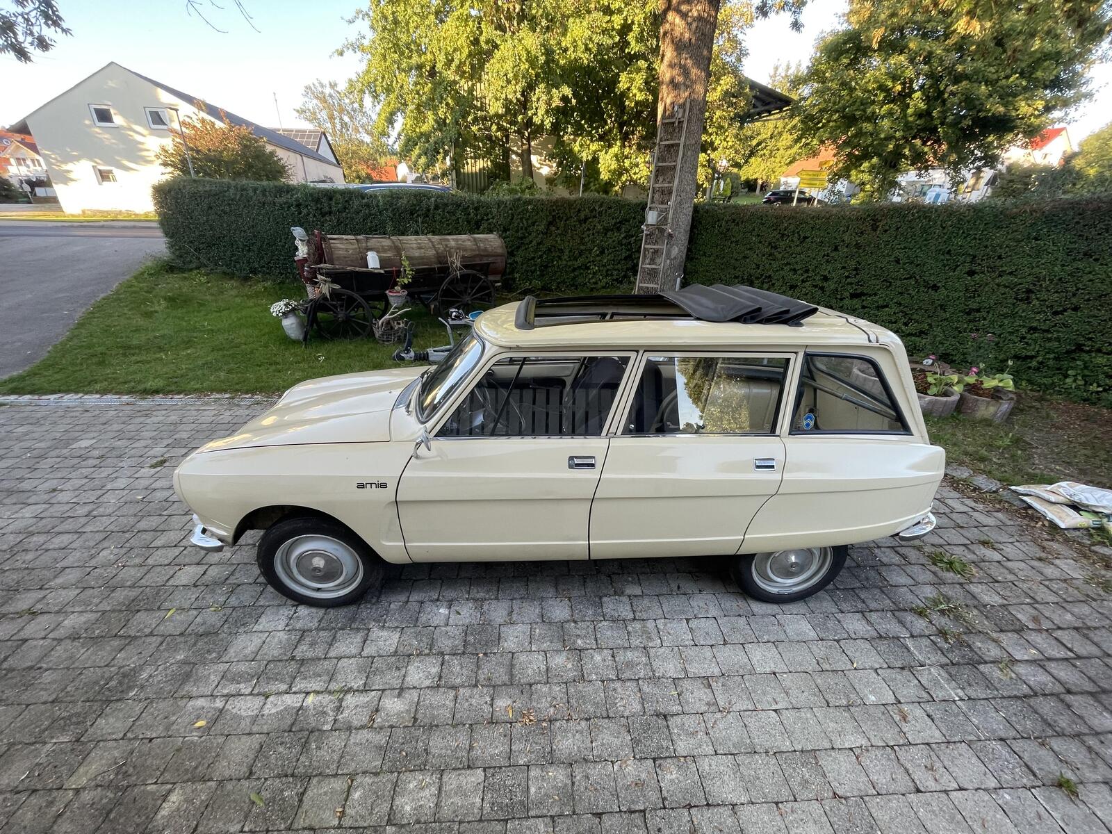

Beim Ami 6 Break haben wir ein Faltdach vom Twingo 1 eingebaut. Der Rahmen vom Faltdach kann als Schablone verwendet werden.

Ich habe dazu alle Bilder gesammelt, die ich in den letzten Jahren im Internet finden konnte. Die kann ich aber aus urheberrechtlichen Gründen hier wohl nicht hochladen. Mit hoher Wahrscheinlichkeit wird immer das Twingo-Dach verbaut. Bis auf die Gummilippe vorn sieht das auch nett aus.
Bei meinem Ami 8 Break stört mich als reines Sommerfahrzeug tatsächlich der Umstand, dass er kein entenähnliches Dach hat.
Ich zögere bei meinem Ami 8 Break noch mit dem Umbau. A propos Break: Das Dach hat diese „Wellen“ in Längsrichtung, da könnte es Probleme beim Abdichten geben im hinteren Bereich.
Hat jemand ein gebrauchtes Metalldach für den Break? Dann würde ich mein sehr gutes Metalldach demontieren, zur Seite legen (falls ich zurückrüsten möchte) und das neue Dach als Basis für den Twingo-Umbau nehmen. Das H-Kennzeichen wäre damit aber gefährdet. Vielleicht wäre ein kleines Fiat-500-Faltdach ausreichend (und weniger H-Kennzeichen-gefährdend); der Ami 6 konnte wohl in Belgien seinerzeit mit einem so kleinen Dach bestellt oder machgerüstet werden). Das Faltdach eines R4 fände ich auch passend und würde aus der damaligen Zeit stammen.

Habe letztes Jahr in England beim Registers day der britischen 2CV-Clubs einen Ami 8 mit zeitgenössischem Faltdach (ähnlich wie das Britax-Dach) gesehen. Sah nicht schlecht aus, der Besitzer war auch glücklich damit.
Beim Twingo-Dach finde ich den Dachrahmen innen, der üblicherweise verwendet wird, nicht besonders schön.
Zur Frage “Zuviel Sonne”: Ja, wenn im Hochsommer die Sonne sticht, ist es nicht unbedingt angenehm, wenn sie einem direkt aufs Haupt brennt. Umso angenehmer sind dann die Abendstunden mit offenem Dach.
Es sind ja die Details an den Faltdächern, welche den Unterschied zu den 70er Jahren machen. Kunststoff überzogenes Metall gegen Edelstahlschienen und auch der Windabweiser. Da tut mir auch so manche DS mit Twingodach leid...

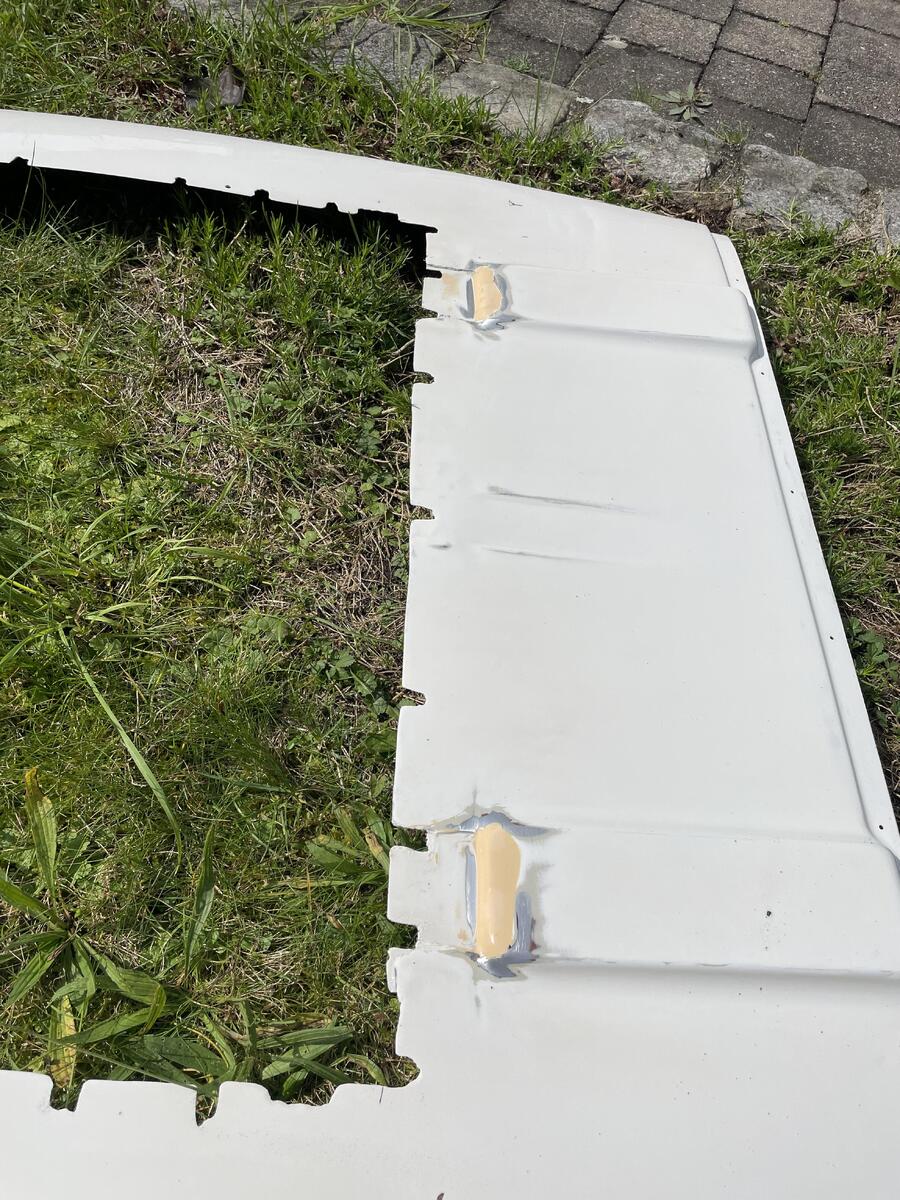

Falls jemand die "Lücke" im Dach wieder schließen möchte:
Ich hätte noch eine NEUE NOS Dachhaut von einem Ami 8 Break abzugeben. Steht in Karlsruhe bzw. in der Nähe.
Originalnummer AMB 825 202 A

Ich habe seinerzeit auch lange mit dem Einbau eines Faltdaches (Twingo 1) in meine Ami 6 Berline gerungen. Es lag 3 Jahre auf Halde in der Garage. Erst mit der Rücksicherung eines Zweitdaches hab ich mich dazu durchgerungen. HU und H Kennzeichen waren Dank diverser Bilder zu dem seinerzeit für die Ami 6 erhältlichen kleineren Faltdaches kein Thema. Hab es bis heute auch optisch bis auf die „ Spoilerlippe“ nicht bereut und nutze es oft. Aber wie gesagt eine Ami 6 Berline mit faltenlosem Dach.
jedoch würde ich den Twingorahmen nicht einfach so als Schablone nutzen. Ich hätte bei Bedarf eine Vorlage noch in der Garage.

Wegen mehrerer Anfragen wegen der Break Dachhaut: VHB 200,- Euro (obwohl das eher in den Teilemarkt gehören würde)
