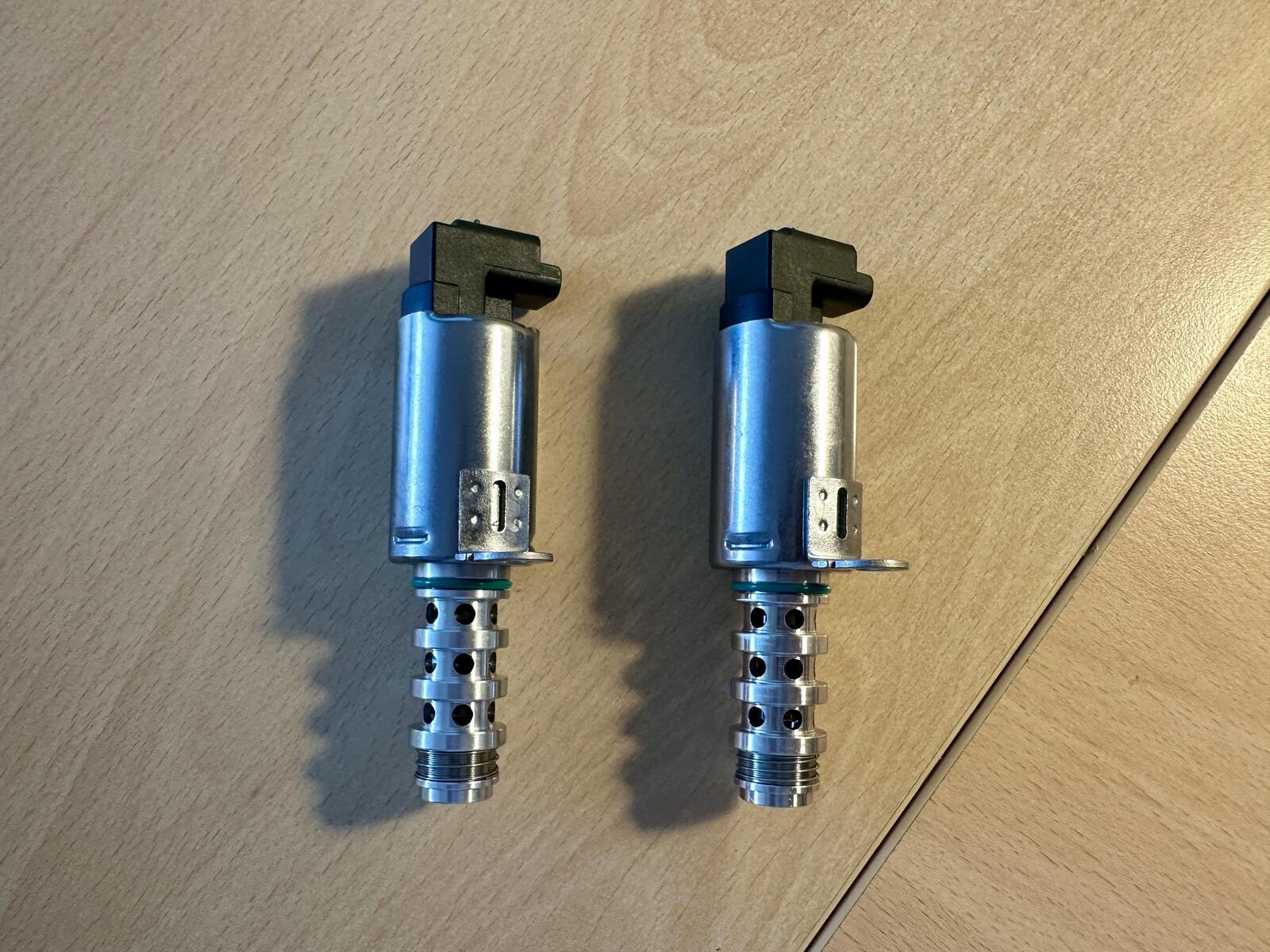

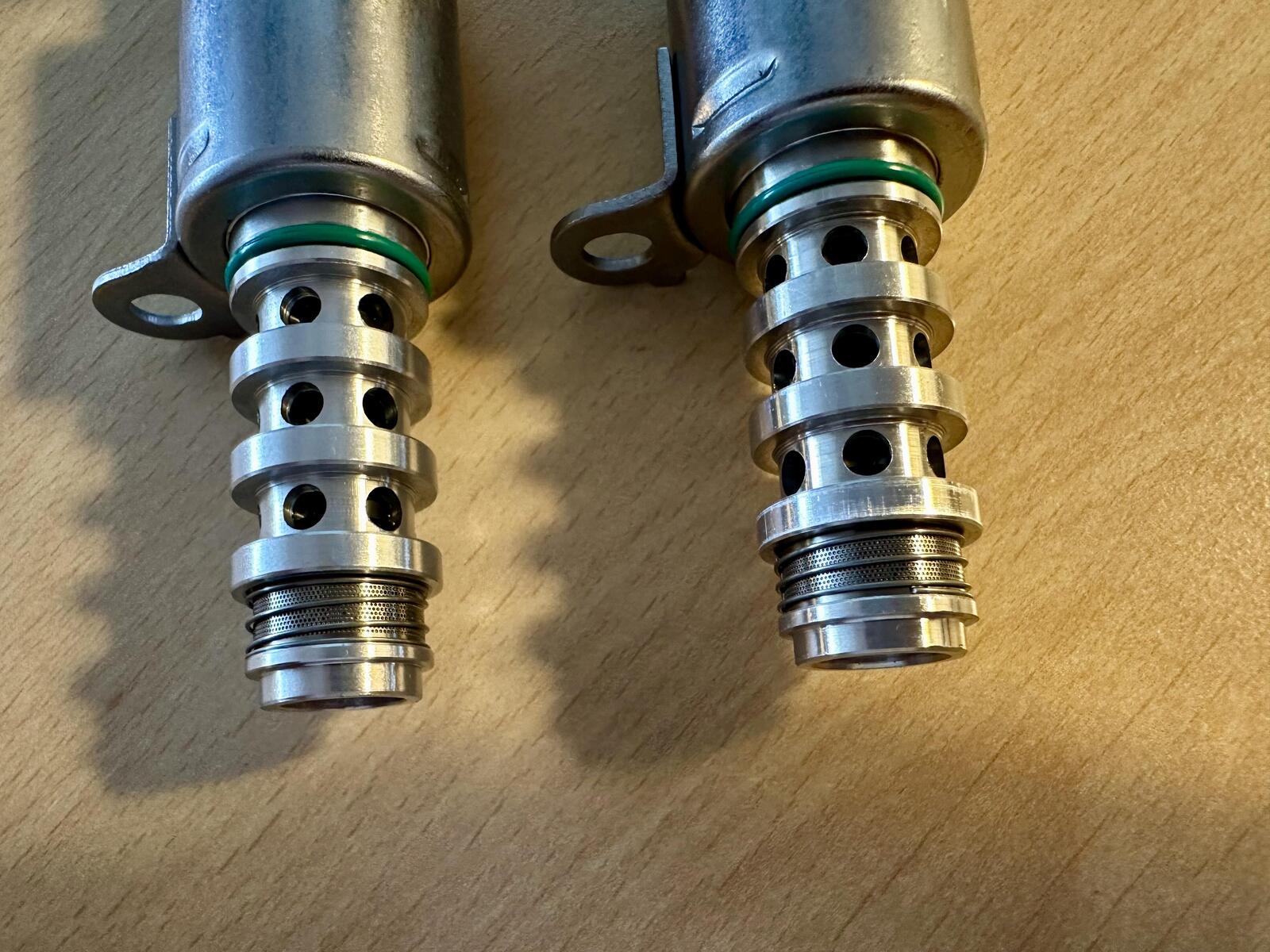

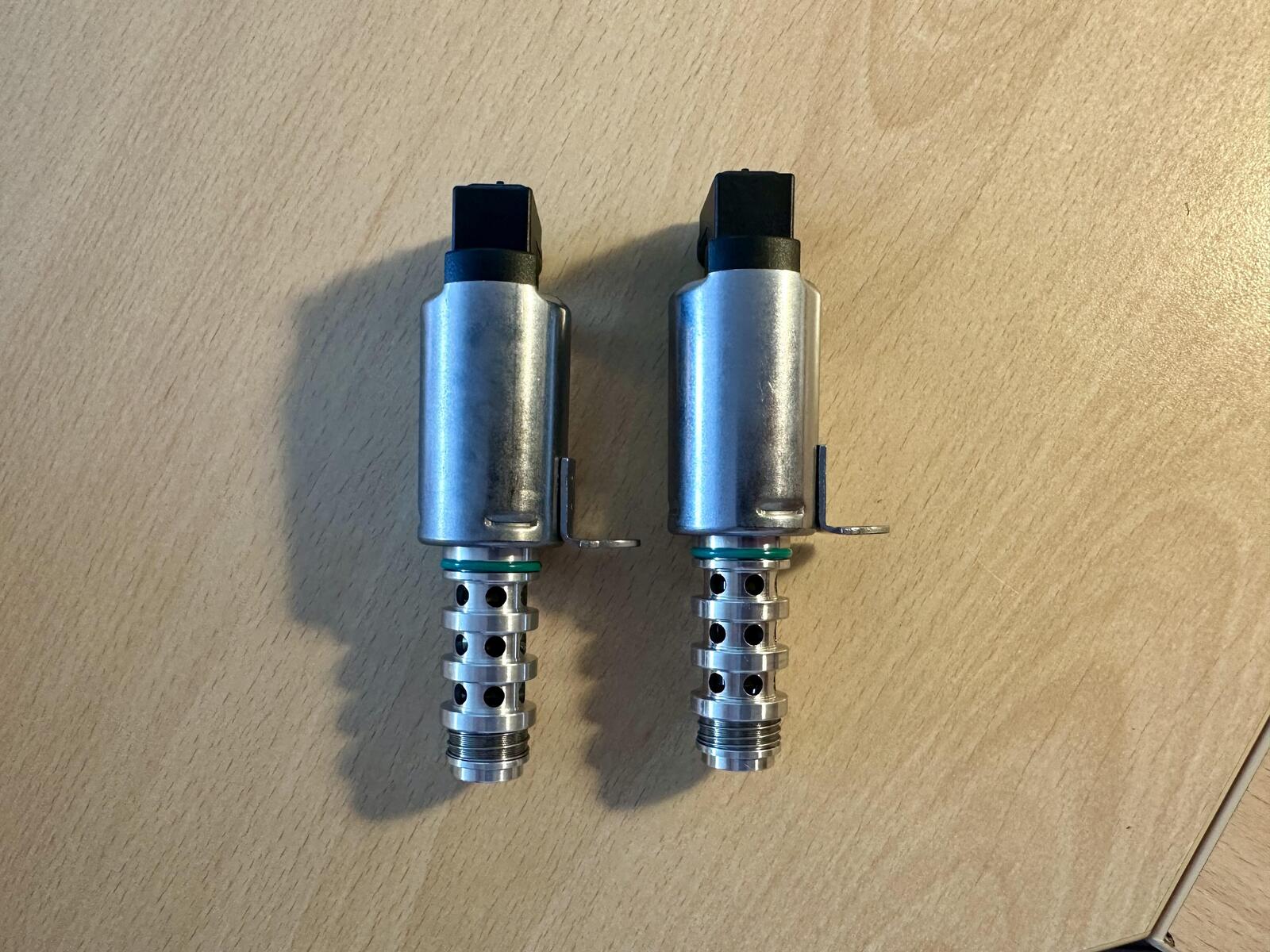

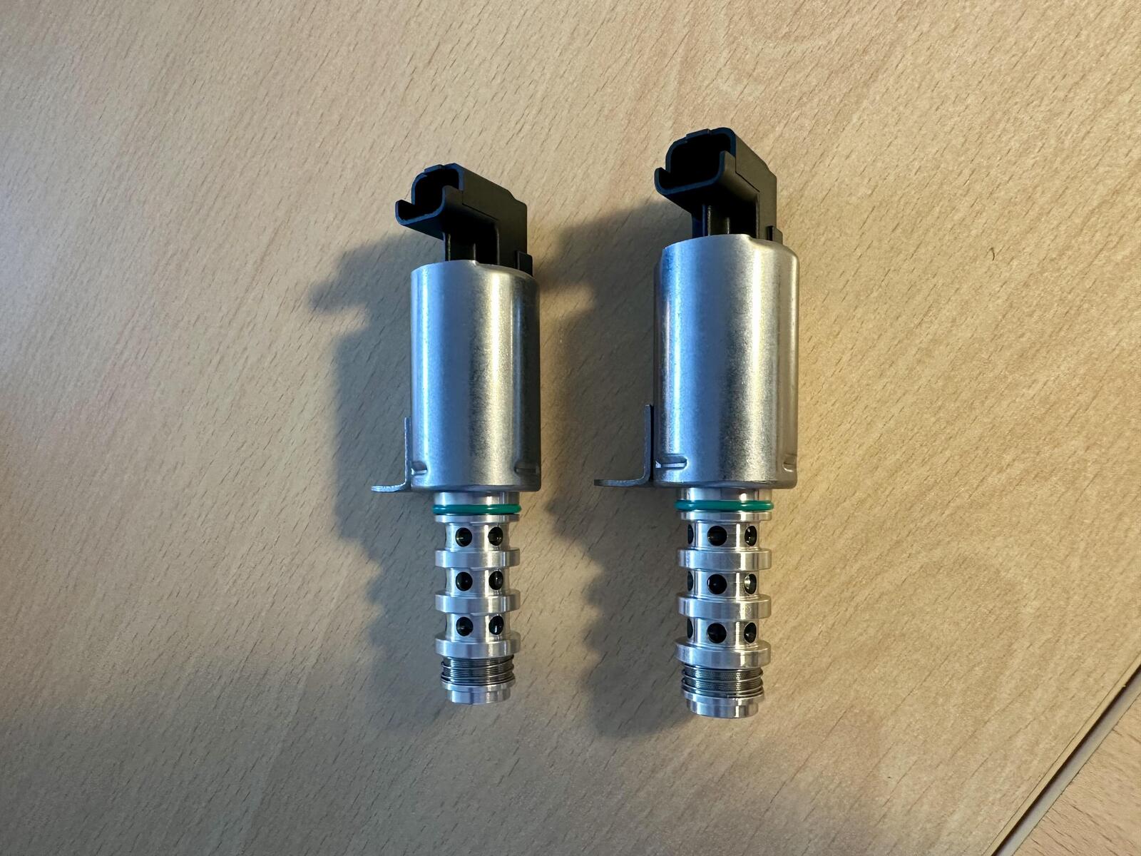

Aus reinem Interesse (meine Originalteile sind noch dicht) habe ich mir nun auch Nachbauten bestellt. Zwei Stück über AliExpress für jeweils 14 Euro plus 9 Euro Versand. Und eines von der Eigenmarke von http://franceauto.pl (FRANTIS) für 150 Euro Plus 10 Euro Versand über deren Website.
Die Teile sind zumindest optisch absolut identisch, sie kommen sogar in der gleichen Verpackung... nur Frantis hat noch ein Aufkleber auf den Karton geklebt.
Ich werde die AliExpress Teile testen, sobald ich dazu komme ... vielleicht sind die Gerüchte (Motorkontroll-Leuchte kommt, werden schnell undicht) ja tatsächlich Quatsch. Das Frantis-Teil wird wohl zurück gehen, da mir für einen einfachen Funktions-Test zu teuer und bei @malli1202 ist es ja bereits verbaut ...
Hier Bilder:
Rechts: AliExpress, links Frantis
large.IMG_1169.jpeg.ead7621b4050d542dc1d3e53d6ad6d25.jpeglarge.IMG_1168.jpeg.5c21116f55081842860ab11695372e01.jpeglarge.IMG_1166.jpeg.43300efeca2a1d27ac0ee4247d05843f.jpeglarge.IMG_1167.jpeg.c5ab8ccf09f2e6a4b910342aef1a879e.jpeg
  • Like 3

Auf dem einen Foto sieht es für mich so aus, als ob ein Teil größer ist als das andere. Ist das nur eine optische Täuschung? Finde es aber mega cool, dass du das gemacht hast 🤝

large.IMG_1172.jpeg.79e0f27a99254770dfa7b2b86c02f19c.jpegden hier 😉 die Teile sind gleich groß… nur schlecht fotografiert
