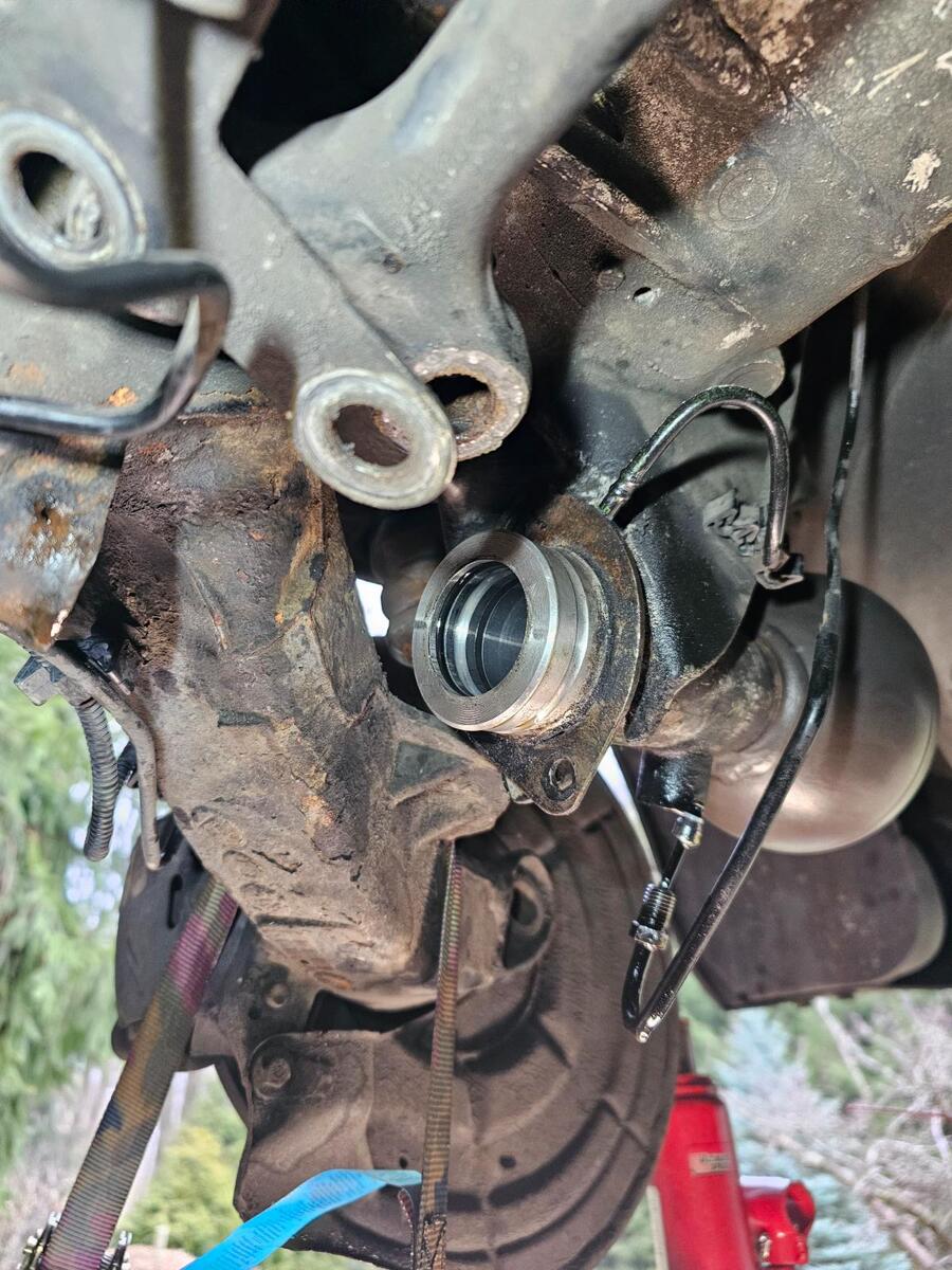

Wenn man will geht das auch ohne Grube und Bühne. Guter Rangierwagenheber, 2 stabile Unterstellböcke und ein ebener Stellplatz reichen vollkommen...
Aber schon traurig daß eine Citroën-Werkstatt hier nicht in der Lage oder nicht gewillt ist zu helfen.
Wo ist dein Standort?
Das größte Problem bei meiner Reparatur an gleicher Stelle war der festgerostete Splint, der das Ende der Kolbenstange in seiner Halterung hält, den rauszupopeln war sehr zeitaufwändig. Ggf. dort sofort Rostlöser anwenden und dies mehrmals.
Und wie gesagt, wenn das Öl infolge einer defekten Manschette außen ausgetreten ist und nicht über den Entlüftungsschlauch, bracht man die Kolbendichtungen gar nicht zu wechseln. der Zylinder muß nicht demontiert werden und eine neue Manschette reicht.
-Lupus
Es gibt eine zweiteilige Hochdruckdichtung. Dann kommt im Zylinder eine umlaufende Nut die das Lecköl sammelt und über eine Bohrung in den Leckölschlauch abführt.
Ganz am Ende sitzt ein O Ring,  der verhindert,  dass das Lecköl in die Manschette gelangt. Ist Öl in der Manschette muss die Dichtung neu.
Die Dichtungen im eingebauten Zustand zutauschen ging bei mir besser als, der Versuch die Kugel abzubekommen.

Also, alles schön, aber wie bekommt man die Metallklammer am oberen Ende des Faltenbalgs (doppelter Federring) wieder korrekt festgezogen ? Habe mir mit Kabelbindern geholfen, hätte aber lieber das Originalteil wieder montiert ...
-Lupus
Einfach eine Schelle mit Schraube kaufen so wie sie auch als Original-Ersatzteil vertrieben wurde.

war ein wenig tricky, aber nach einigen Versuchen mit der Wasserpumpenzange hat man den Dreh heraussen. LG JS
OK - merci´ - habe es dann doch bei Kabelbindern belassen.
