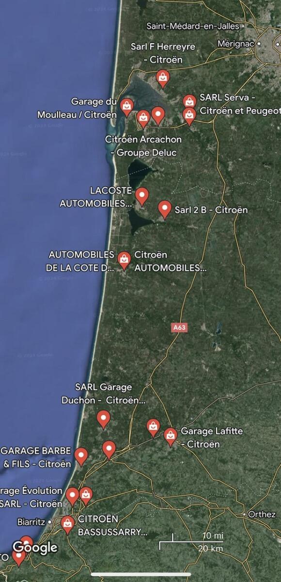

Thomas Hirtes
In der Ecke sind doch reichlich Citroën-Werkstätten. Woanders hinfahren ist keine Option?
Link zu diesem Kommentar
Auf anderen Seiten teilen
vor 10 Stunden schrieb philipp030:
Unter der mindestschwelle bedeutet doch auch nicht komplett leer, richtig? Also käme ich auch einfach so noch die 2000km zurück nach Berlin? Oder hört er dann komplett auf das Zeugs einzuspritzen?
Er hat sich noch mal gemeldet und geht nicht auf meine Frage "warum nicht einfach nur auffüllen" ein. Er hat aber auch noch nicht die Teile bestellt. Daher nochmal meine Frage an euch ob der Fehler "Additiv unter der Mindestschwelle" bzw. "Additivsrtand niedrig"  nun bedeutet es wird nichts mehr zugegeben oder es wird bald alle sein und man hat noch einen gewissen Zeitraum (bzw. mögliche Kilometer) um zu reagieren.
vor 10 Stunden schrieb Thomas Hirtes:
Ja, es gibt noch welche in der Gegend. Jetzt wo ich weiß, was der Fehler ist und dann hoffentlich auch das Protokoll vom Fehlerauslesen bekomme am Montag könnte ich auch woanders vorstellig werden. Peugeot ist ja genauso möglich, weil die das gleiche Additiv verwenden wenn ich das richtig verstanden habe.
