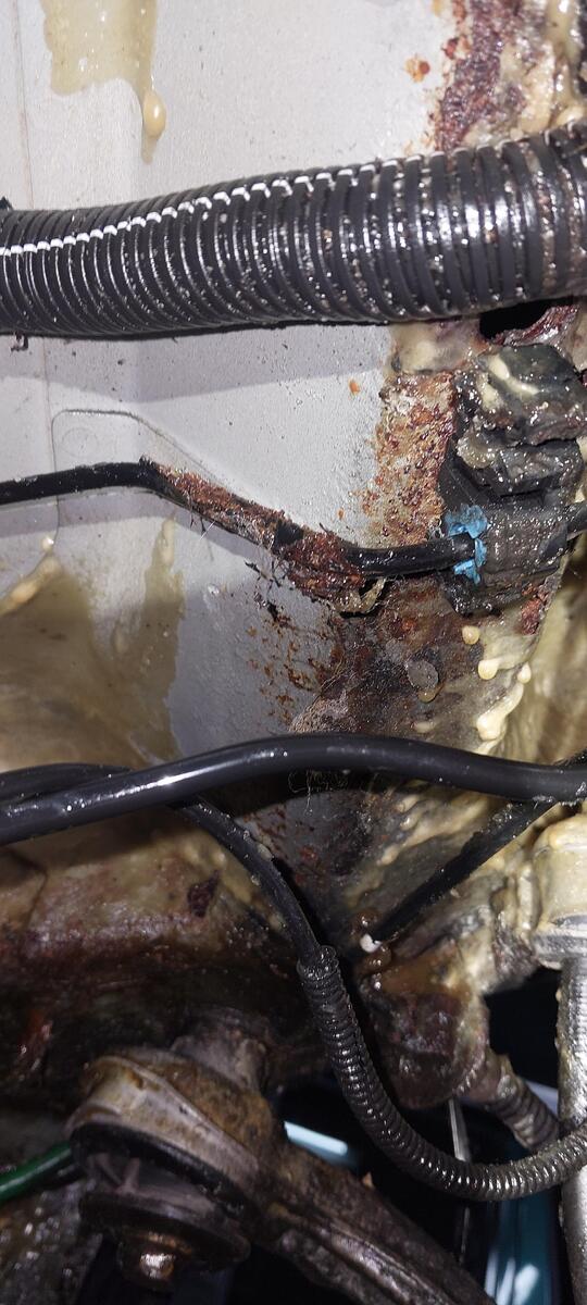

Hier schonmal diedefekte Stelle:
large.20240727_184946.jpg.ab88246f7128664c5cd6d326f9a90e07.jpglarge.20240727_184907.jpg.a574397ce57956c6786a4ad4b87f000a.jpg

Am 30.7.2024 um 10:01 schrieb fantaweather:
Diese Leitung ist bei meinem C6 auch gerade unter dem Tank durchgerostet.
Tank ist schon draußen.
Ich werde das mit einer normalen 5mm Bremsleitung und zwei Verbindern reparieren.
Fotos werde ich machen und hier mal einstellen.

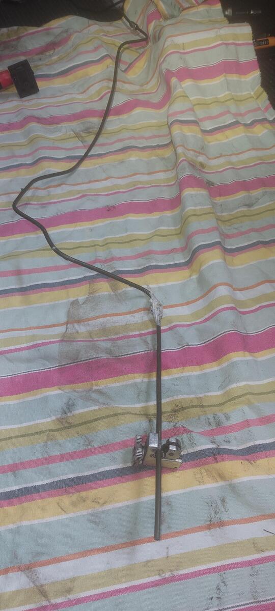

large.20240807_172241.jpg.ab8021ca8e57b1550b5b3730c4929df6.jpgSo, hat ein bisschen länger gedauert.
"Billig kauft man zweimal"
Wollte ich nie wieder und bin doch wieder reingefallen.
Das obige Werkzeug funktioniert NICHT...
Diese funktioniert dann ohne Probleme;
large.20240813_110943.jpg.da200498b52c006efa987c9d646de6b2.jpglarge.20240813_104910.jpg.09319297d8c73298b1bcc16320acb01c.jpg

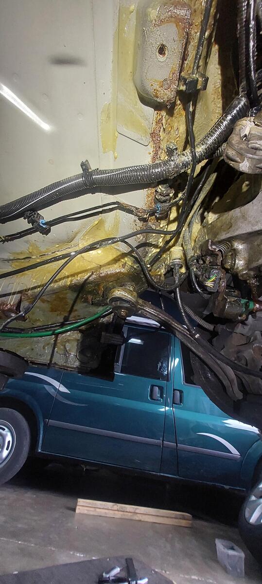

Ich habe nicht nur das kurze Stück repariert, sondern unter dem Tank komplett gewechselt. Sollte es noch undicht sein, muss ich nicht wieder den Tank ausbauen.
Die neu gebogene Leitung wurde auf beiden Seiten etwas länger gelassen. Nachdem die Bördel an den Leitungen am Auto fertig waren, wurde an der neuen Leitung angezeichnet wo geschnitten werden muß.
Dann wieder ausgebaut und auf der Werkbank gebördelt.
large.20240807_172445.jpg.a7e4912f78aafaadc05f2fa20b2644df.jpglarge.20240813_105301.jpg.47dbbec39c1fc5531ab88af7ef05e5eb.jpg
