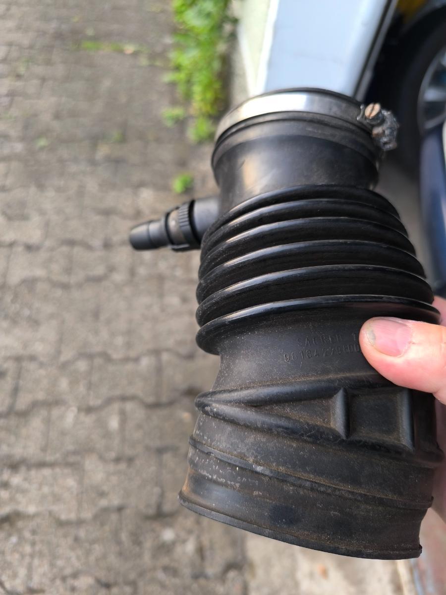

V6 3.0 Benzin 2004. Da ist ein dicker Schlauch (etwa 75-80 mm Durchmesser) stromaufwärts von der Drosselklappe, zum Lufteinlass. In diesen dicken Schlauch mündet ein kleinerer Schlauch, etwa 25 mm Durchmesser, so ein Rillenschlauch. Vermutlich von der Kurbelgehäuseentlüftung. Und der ist kaputt.
Was muss ich mindestens auswechslen? Der Anschluss an den dicken Schlauch ist mir nicht geheuer, wie ist das gemacht? Öffnungsbar?
Gibt es so ein Teil überhaupt noch?
Danke für eure Hilfe!!
Dieses Teil ist vom Xantia V6 , ES9J4, sollte aber bei dir so ähnlich aussehen , neuen Schlauch aufschieben und einrasten.
Der Schlauch ist von der Motorentlüftung und wenn kaputt saut er ein wenig mit Öl Dämpfen.

Gelben Clips fest drücken, dann lässt er sich abziehen. Teilenr der KGE ist: 1192V7
