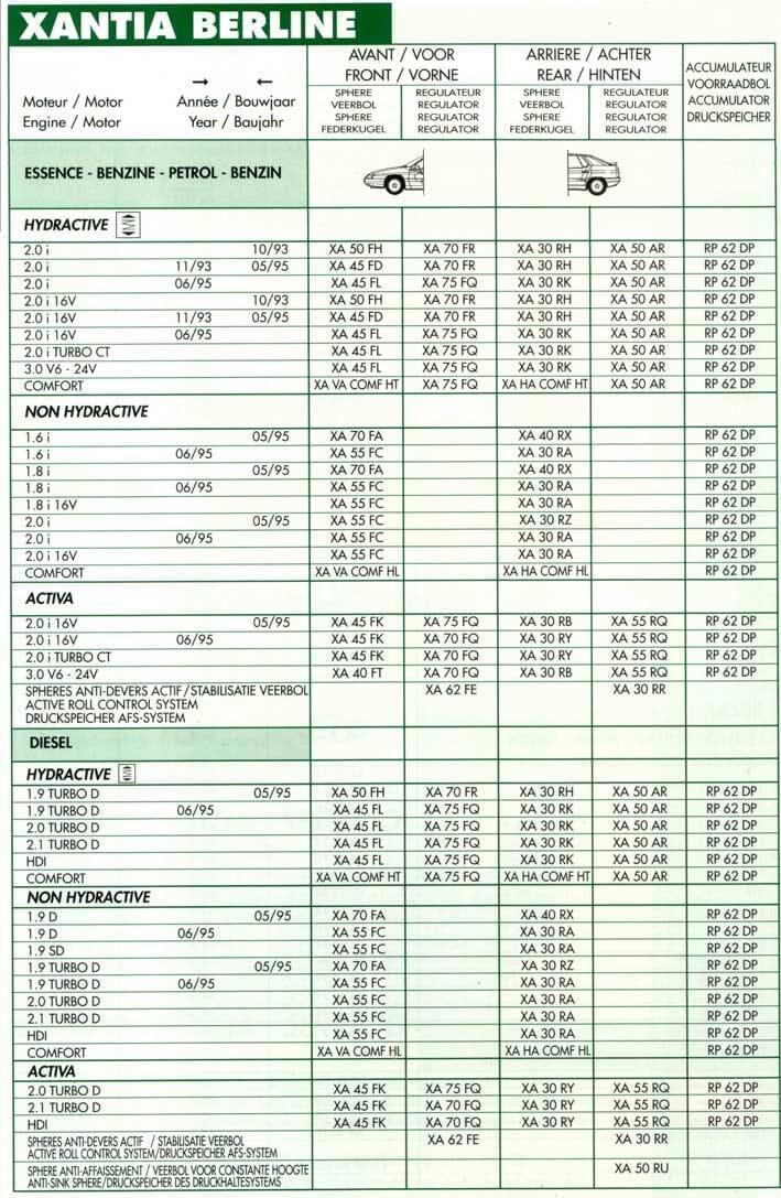

Hilft dir die I.F.H.S. Liste weiter? Der Activa TCT steht da für vorne mit 45bar als Hydractivkugel und 70bar für die vorderen Federkugeln.
vor 5 Stunden schrieb PuckX2:
Du meinst 45 BAR für die vorderen Federkugeln und 70 BAR für die Hydraktivkugel.

Wäre es also okay wenn man die 5271 76 auf einem Activa fährt?
Finde irgendwie keine von den anderen. Oder macht der mögliche Unterschied im Dämpfer soviel aus? Alles besser wie meine platten Kugeln momentan
vor 31 Minuten schrieb TheFilou:
Ich vermute, dass man den Unterschied nicht bemerkt.
Aber die Activa-VR-Kugeln gibt es doch: https://www.der-ersatzteile-profi.de/artikel/federkugel-a1058982
Klicke dort auf "Refenznummern" und die 527162 erscheint.
