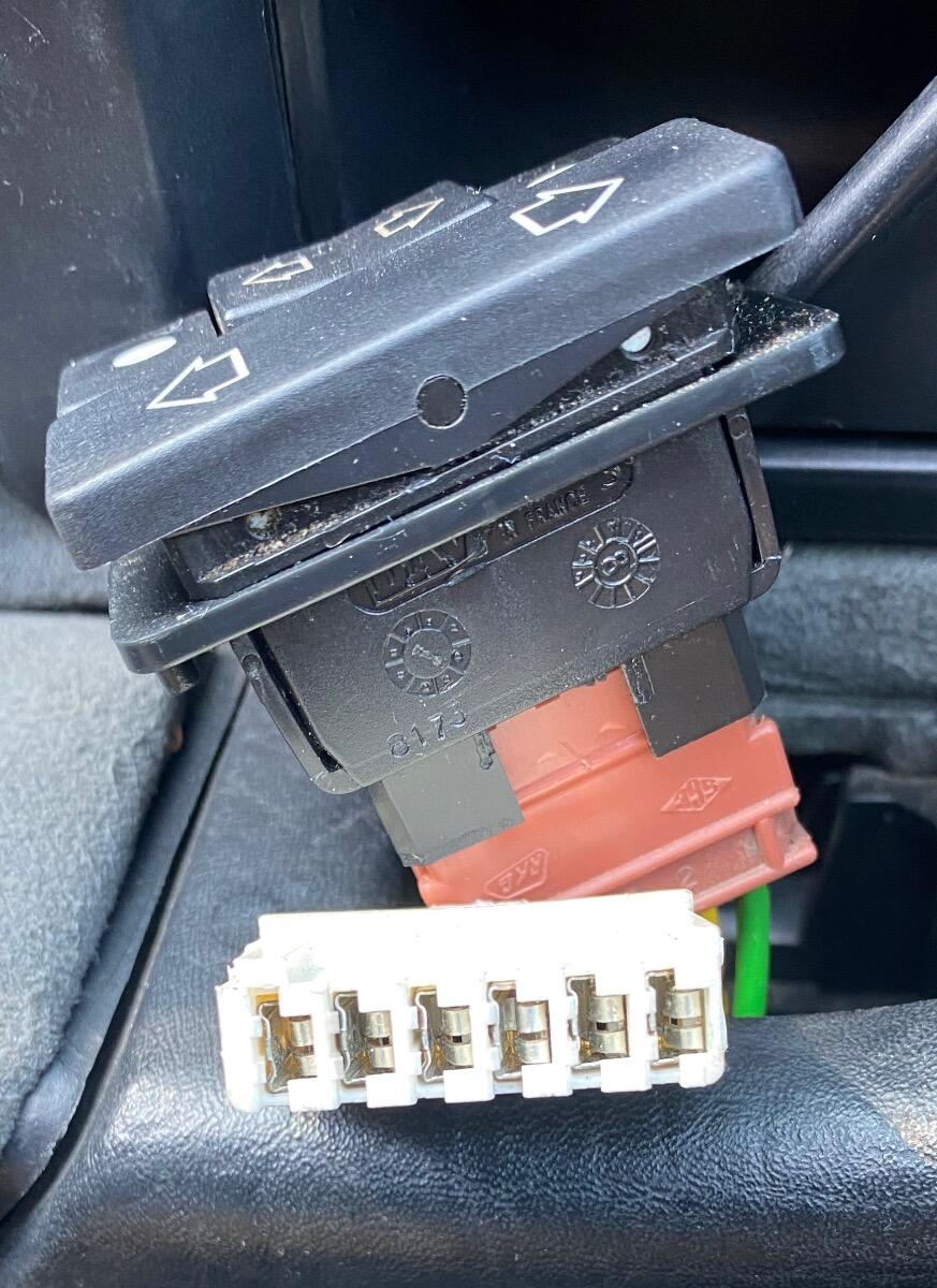

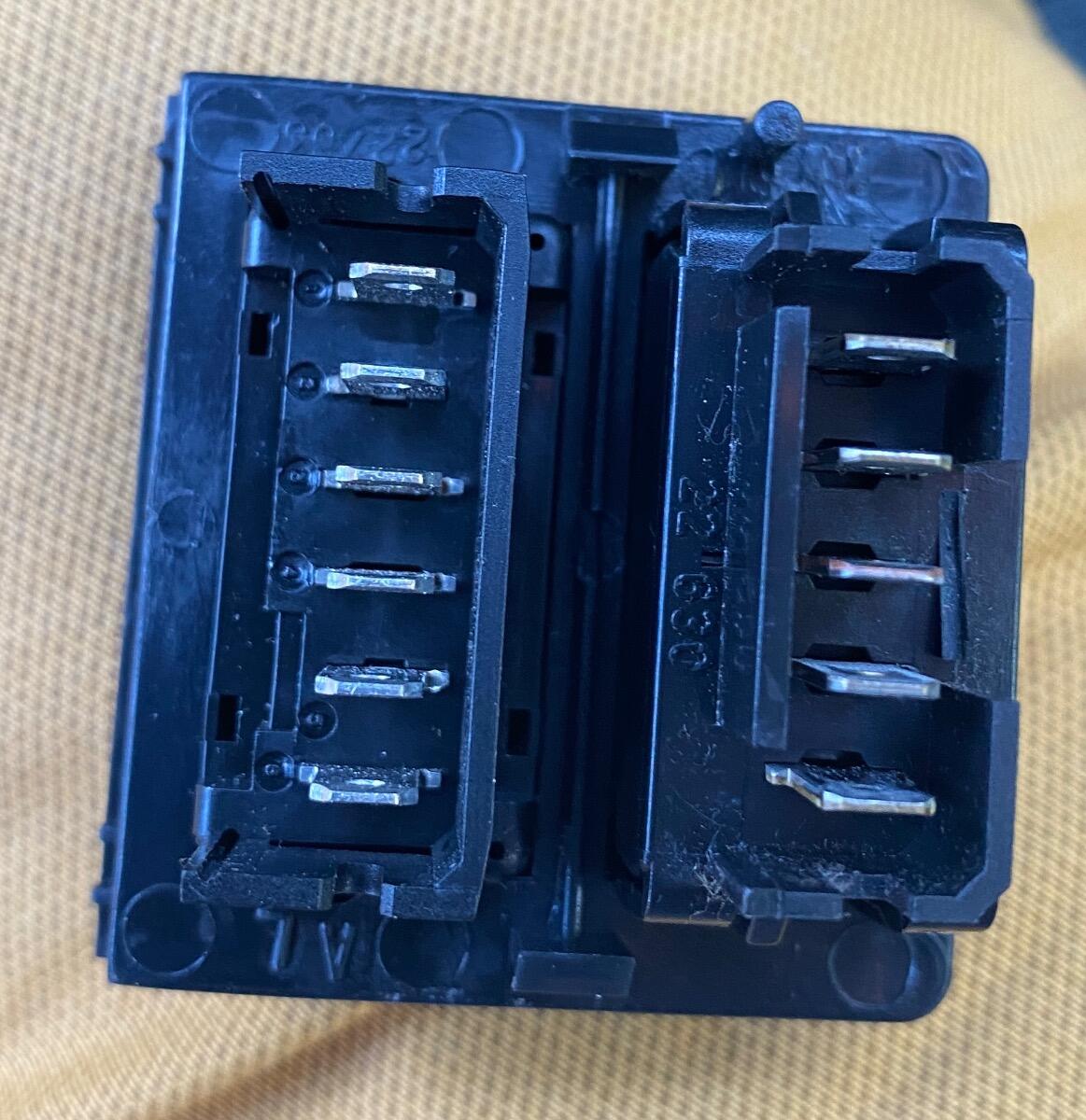

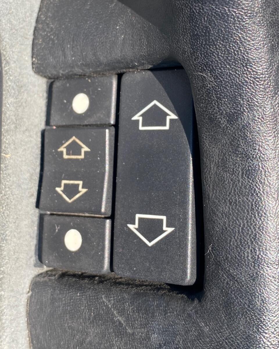

Guten Morgen! Habe gerade diese 3 Fotos aufgenommen. Könnt ihr/kannst du nun sehen, um welche Ausführung es sich handelt?
Viele Grüße Thomas
vor 4 Minuten schrieb Francophil:
Zumindest ist es die Ausführung mit Impulssteuerung.
Bleibt noch die Frage offen, welchen Stecker der Motor – hatte ich vergessen dazuzuschreiben, im Inneren der Tür – hat. Die alte Version ist mit Drahtbügelsicherung, die neue hat so einen roten verschiebbaren Sicherungs-Dings. Siehe meinen Thread dazu.
