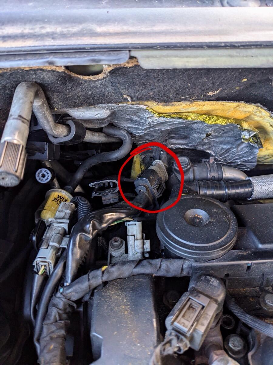

ich bin Stefan, komme aus Berlin und fahre (?) einen C5 II Break, 2.0HDI Bj 2006. Ich bin fünf Jahre einen c5II Break BJ 2004 gefahren bis dieser dann zu viele Macken hatte. Da ich eine Herz OP hatte und danach 3 Monate nicht fahren durfte besorgte ich mir im July besagten C5II Break 2.0 HDI. Die Probefahrt durfte ich noch nicht selber machen aber der Wagen sah sehr ordentlich aus. Die Beschleunigung war (manchmal) sehr lahm und der Verkäufer meinte, dass er bei Citroen war und es am Ladedruckventil liegen solle. Dies hat er schon besorgt und bei Citroen wäre dies mit einbau 100€. Der Wagen kam ursprünglich aus den Niederlanden. Bevor ich das Teil wechseln konnte fing der Wagen an zu stottern und ging aus, sprang schwer wieder an  und fuhr dann normal weiter. Dies wiederholte sich mehrfach. Ich habe dann den Ladedruckregler und den Dieselfilter gewechselt. Leider brachte das keine Veränderung. Dann noch die Krafftstoffvorförderpumpe. Der Wagen springt jetzt an, geht wieder aus, läuft eine Weile (im Stand) und geht wieder aus. ImSystem sind auch viele Luftblasen zu sehen.
Leider glaube ich inzwischen, dass dass Auto ziemlich verbastelt ist. Ein Großer Stecker war abgezogen und hochgebunden.
Jetzt mal meine Fragen: In Autoaid wird mir nur noch der Fehler P0243 angezeigt. Kann man das selber machen? Meine Bastelzeiten sind ein paar Jahre vorbei...
Was ist das für ein Stecker(Bild 1)? Kann man den wieder abmachen?

vor 31 Minuten schrieb donkorea:
Das ist der Verbindungsstecker für die Glühkerzen.

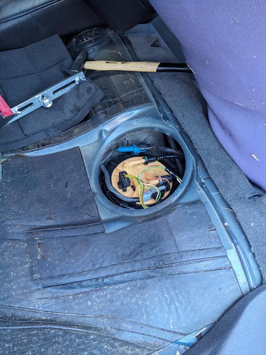

Nachdem ich vorher verschiedene Fehlermeldung bezüglich Kraftstoffdruck bekommen hatte, habe ich den Dieselfilter und die Vorförderpumpe (am Tank)erneuert. Danach ist der Pumpball am  Filter gerissen. Diesen hatte ich durch einen Handpumpenball bei Amazon ersetzt. Dann kam auch nur noch P0243
Jetzt wollte jetzt entlüften, und habe dabei folgendes festgestellt:
Sobald ich die Zündung einschalte, läuft die Pumpe.
Der Pumpball wird groß wie wie eine Apfelsine. Da ich ein platzen vermeiden wollte, habe ich mich nicht mehr getraut weiter zu machen.
Hat jemand eine Idee woran das liegen könnte? Die Pumpe sollte sich doch eigentlich nach 2 Sekunden abschalten?

vor 5 Stunden schrieb donkorea:
Der C5 II, mit dieser Motorrisierung hat ab Werk keine Vorförderpumpe im Tank!!!

@Jens  Wenn Du den im 1 Bild meinst.... das gehört zu den Mysterien dieses Autos, diese Leitung ist weder vorne noch hinten angeschlossen...

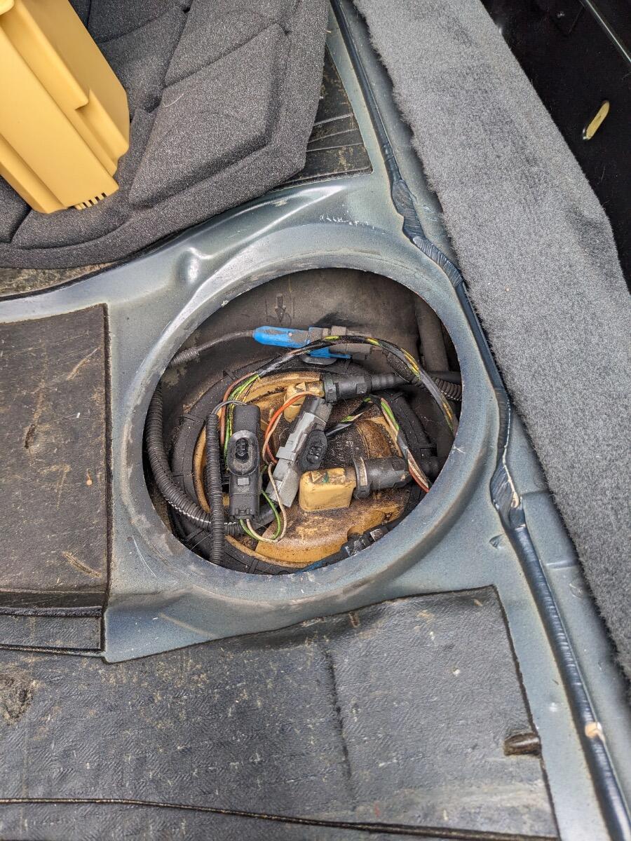

Vielleicht drücke ich mich auch falsch aus. Die Linke war eingebaut, die rechte ist neu. Beides mit Pumpe
@Jens : Wenn Du den aus Bild eins meinst.... Die Leitung ist nicht angeschlossen, liegt einfach nur rum....
vor 56 Minuten schrieb jens-thomas:
Aber nen Spritfilter in der Leitung. Gehört der da hin?
Gruß Jens
Das soll die Belüftung für das M.-Ventil Turbo sein,......hier wurde nicht nach Herstellervorgaben nachgerüstet.
vor 35 Minuten schrieb donkorea:
 In dem Tank darf sich KEINE Pumpe befinden, nur ein Tankgeber!!!,..…. die Handförderpumpe hält den Druck nicht aus und platzt, auch eine originale!!!

vor 23 Minuten schrieb donkorea:
pumpe
Bei Catcar.info hat der 2.0 HDI keine Pumpe, wie @p1000 schon geschrieben hat.
Wenn du die Einheit rausnimmst, schraube den Ring sofort wieder auf den Tank, da sich das Gewinde vom Tank sonst verziehen kann.
Gruß Jens
Ja,.... dort gehört nur ein Tankgeber hinein,.....den Tankgeber gibt es mit und ohne innenliegende Pumpe je nach Motorrisierung.
OK, habe mir den Tankgeber jetzt bestellt.
P2562
= Rückmeldesignal vom Turbolader nicht plausibel, das ist ein logischer Folgefehler von dem Fehler P0243, = solange das M.-Ventil zur Steuerung des Turbos nicht korrekt arbeitet, fehlt die passende Ansteuerung für das Bauteil. Wie schon geschrieben gibt es dafür mehrere Ursachen -> vielleicht ist dieser Stecker auch nicht draufgesteckt, es fehlt die  Spannungsversorgung/Kabelbaum/Ansteuerung oder das M.-Ventil ist defekt.

vor 12 Stunden schrieb donkorea:
wo sich das Magnetventil befindet?
Hinten am Zylinderkopf,.... im ersten Foto, in der Nähe vom roten Kreis.  Dieser lose U.-Druckschlauch mit dem K.-Filter gehört zu dem M.-Ventil und wird als Belüftung genutzt, original natürlich mit einem anderen Filter.
Bearbeitet von p1000
Dann müsste es Nr.1 auf dem Bild sein:
1618X2 (ab Orga)
