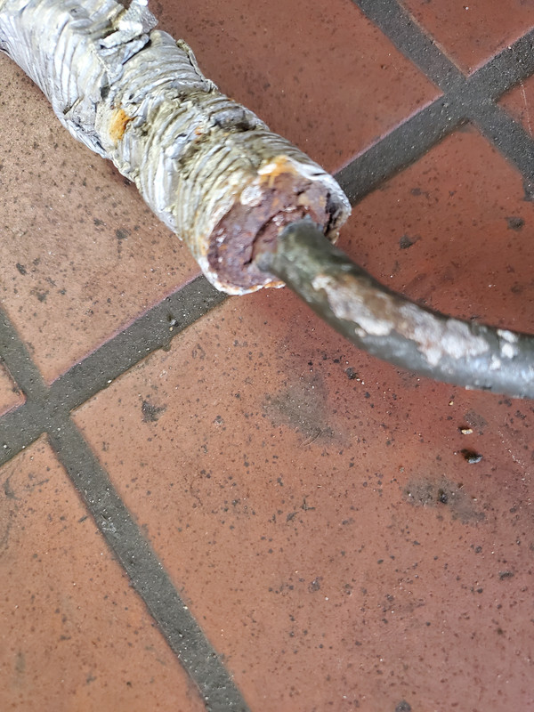

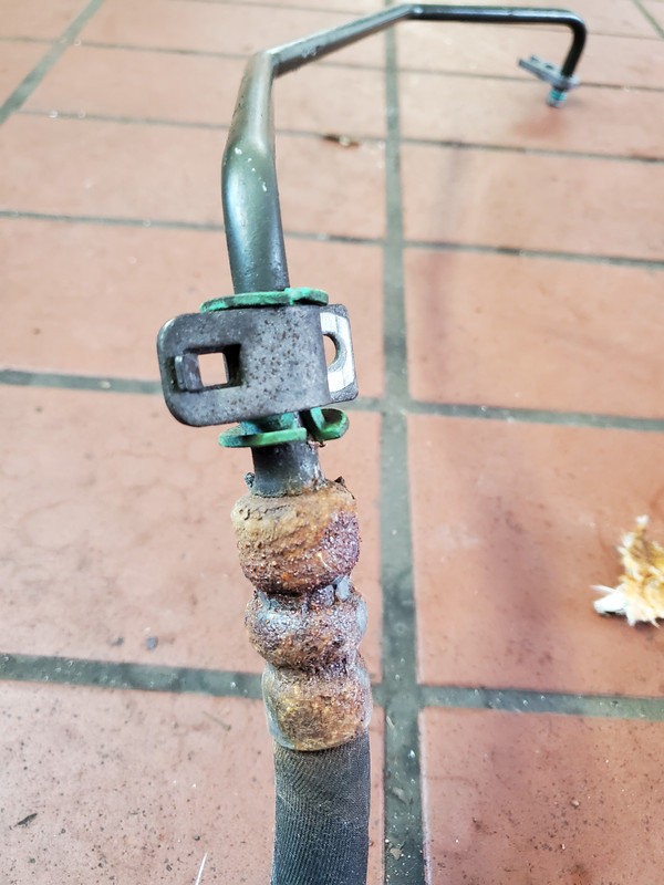

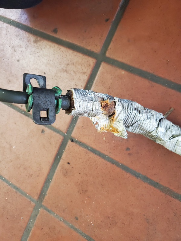

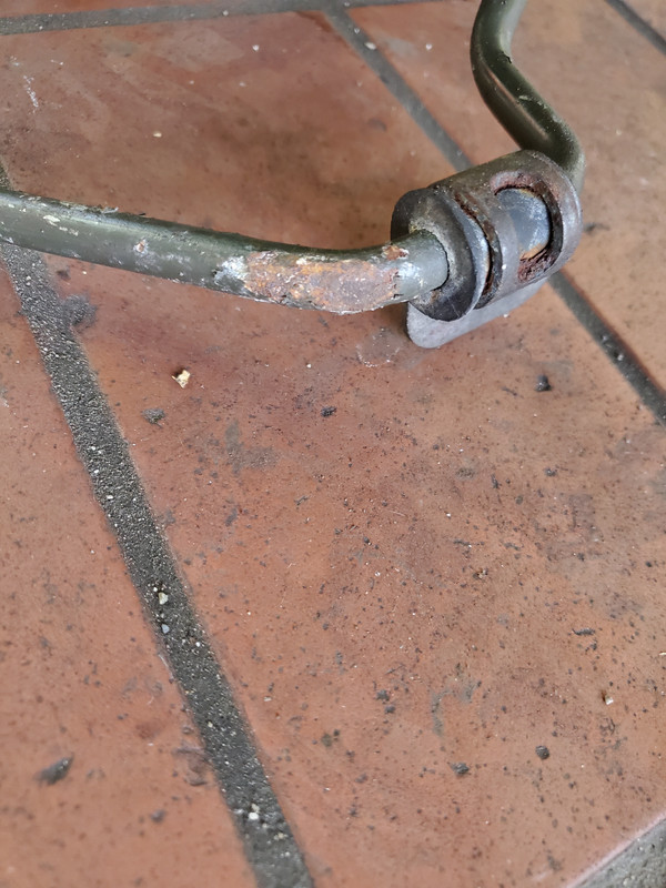

Mich würde mal ein Foto von der Leitung und der Leckstelle interessieren.
Vielleicht kann man da wenigstens vorbeugen.

ich hatte letztes Jahr sehr viel Ärger mit 4014 NT. Nach fast 3 Monaten fand ich dann eine Möglichkeit der Nachfertigung unter Verwendung der alten Leitung. Der Nachbau war glaube ich damals für 200 Euro erledigt.
Dies war die Kommunikation mit der Firma, die ich gemeinsam mit meinem Citroen-Händler gefunden habe:

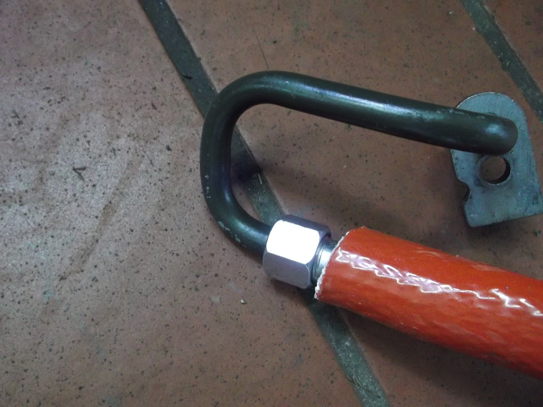

Einmal Schneidring, einmal gelötet. Das traut sich nicht jeder.

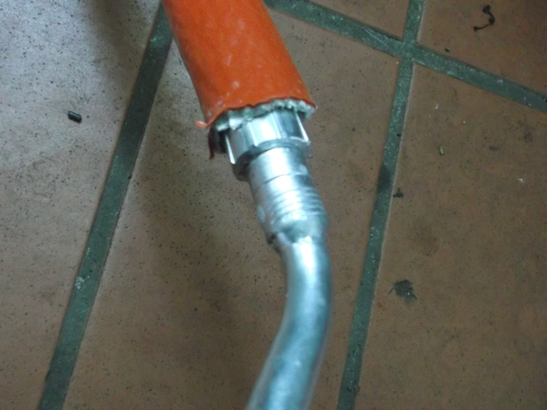

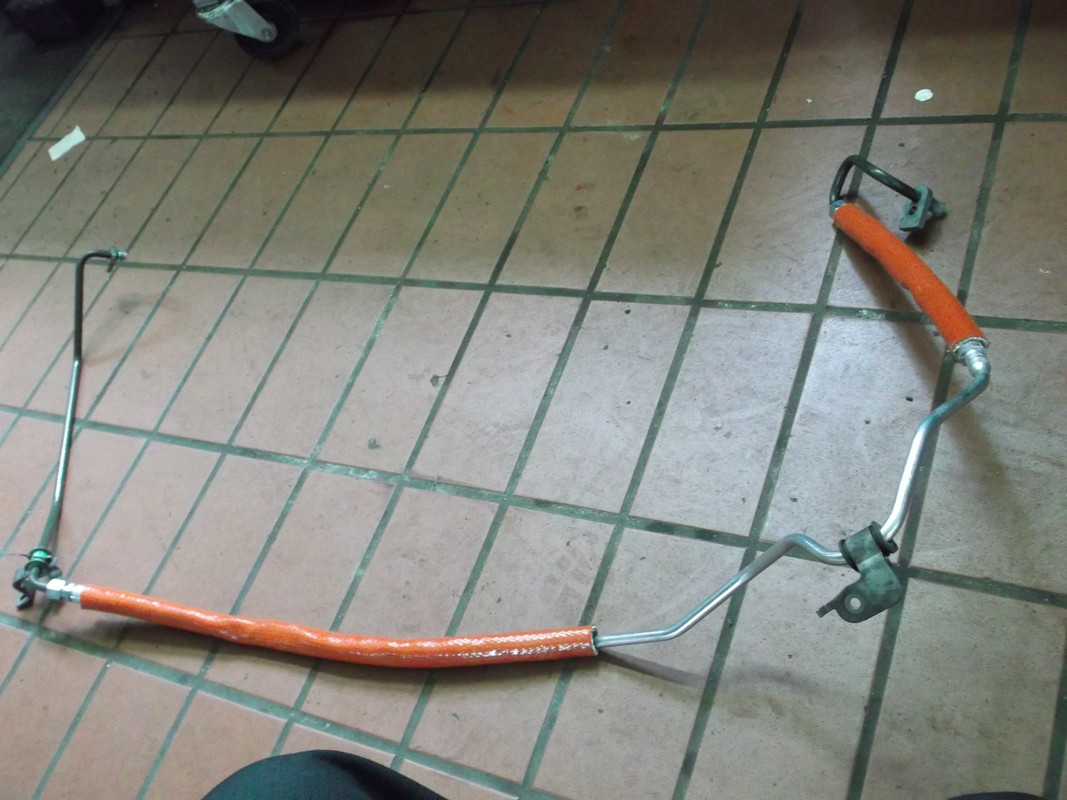

So sieht eine ernsthaft Fachgerechte Leitung aus und nicht anders liebe Freunde! Als Beispiel meine 4014er
