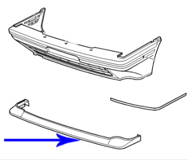

Hey, ich habe eine kurze Frage. Ich möchte mir eine Spoilerlippe vom GTI kaufen. Weiß jemand, ob die an den normalen 14BX passt? Soweit ich weiß, ist sie nur mit zwei Schrauben befestigt.
hier ist mein bx / Stoßstange:
Vielen Dank

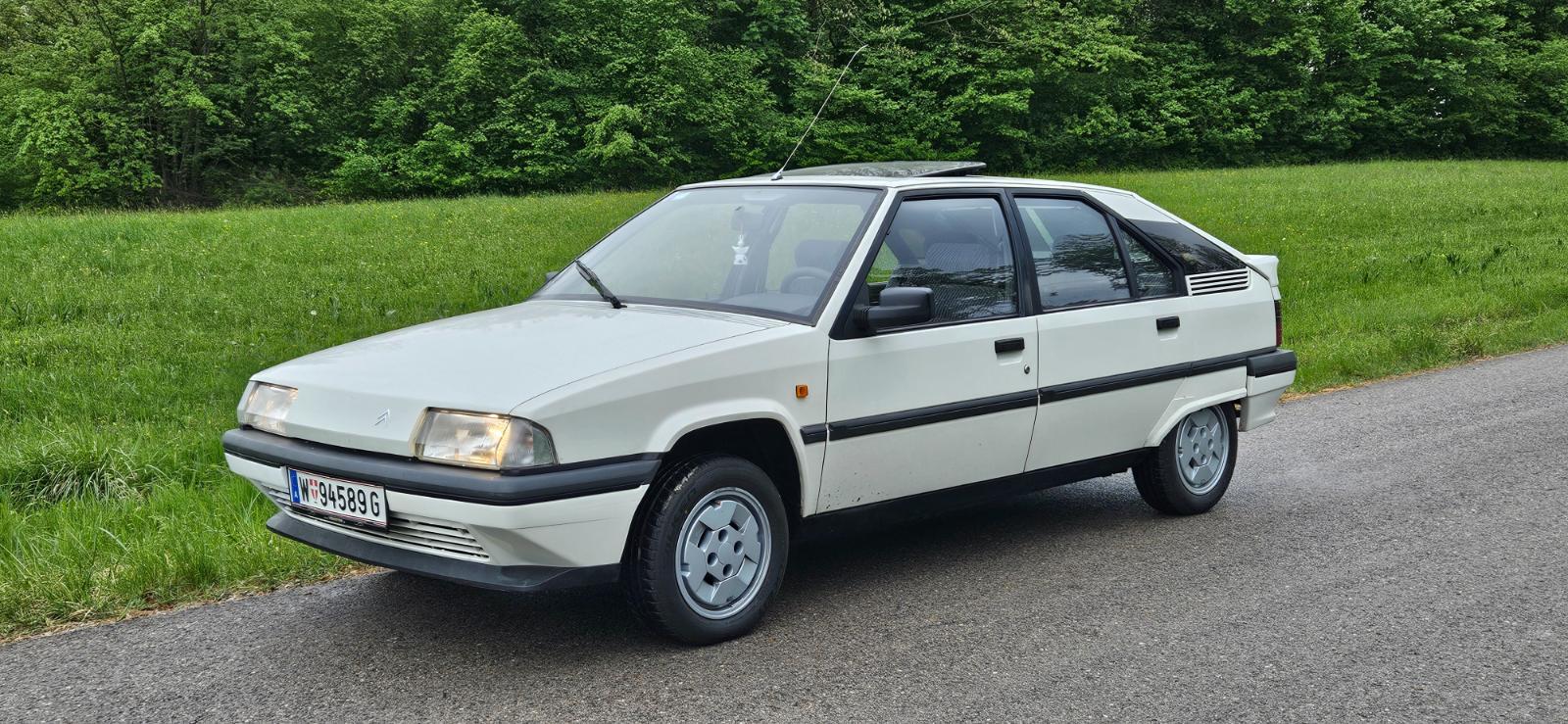

Diese Spoilerlippe passt an jeden BX Serie 2 mit normaler Serien Stoßstange! So wie hier bei meinem 14er TZE!
Ist mit mehreren kleinen Schrauben ( bzw. Orginal sogar nur getackert) befestigt!
Gruß Willy
vor 12 Stunden schrieb Betty White:
Stimmt!
Siehe mein Profilbild. Ich habe den 14-er zwar nicht mehr, aber die Lippe ging dann an meinen jetzigen TZD. Im original sind die mit Stahlkrampen befestigt. Ich hatte dann 4mm Edelstahlschrauben mit größeren U-Scheiben genommen. Somit bleibt alles ohne Rost und gut demontierbar.
Die Lippe macht den BX nur optisch schneller und erhöht die Gefahr vorne aufzusetzen.

Die Aufsetzgefahr ist eher theoretisch. Die Lippe ist keinen mm tiefer als der Stoßfänger und steht mittig nur sehr wenig vor.
vor 56 Minuten schrieb bx-basis:
Auf den Bildern in diesem Faden sieht man deutlich, dass der Spoiler höher ist, als der Bereich der Stoßstange, den er abdeckt. Kenne ich auch aus eigener Erfahrung, ich habe auch mal so ein Ding an eine Stoßstange geschraubt.
Ich hatte den jahrelang am BX. Er steht nach unten nicht über die Kontur der Serienstoßstange hinaus sondern deckt neben der geraden Abschlußkante auch den schrägen Teil darüber ab. Sieht man recht deutlich am Abstand zur Öffnung im Stoßfänger.

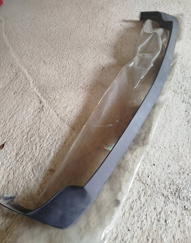

Doch, doch. Es gibt zwei bewegliche Kunststoffteile an der Spoilerlippe zur Stabilisierung. Das funzt nur, weil die sich unterhalb der Stoßstange befinden.
Ja, diese "beweglichen Teile" klemmt man in die Spoilerlippe ein, dann hängt auch nichts dumm unter dem Auto rum.
vor 6 Stunden schrieb Auto nom:
Das bedeutet man braucht noch extra Teile um die Spoiler Lippe zu befestigen? Da ich mir jetzt nur die Spoiler-lippe gekauft habe?
Ich habe mir jetzt diese hier gekauft:spacer.png
Du brauchst eine Handvoll Blechschrauben 4,2x20 o.ä.
Louis meint wohl die ,,beweglichen Teile". Die sollten eigentlich an Kunststoffscharnieren am Spoiler dran hängen... Oder nicht?

So sehen die aus:
Würdest du einfach die Lippe mit der Stoßstange verbinden und dann seitlich durch Lippe und Stoßstange die Blechschrauben schrauben? Oder gibt es hier irgendjemand der Tipps hat zum befestigen der Frontlippe?
Vielen Dank
Einfach die Handvoll Blechschrauben so durch Stoßstange und Spoilerlippe drehen daß man sie nicht sieht. Ich glaube links und rechts hat die Lippe irgendwo je ein Loch dafür. Der Rest ist original unten an der Kante vom Stoßfänger geklammert, hier einfach Schrauben in gleichmäßigen Abständen einsetzen.
