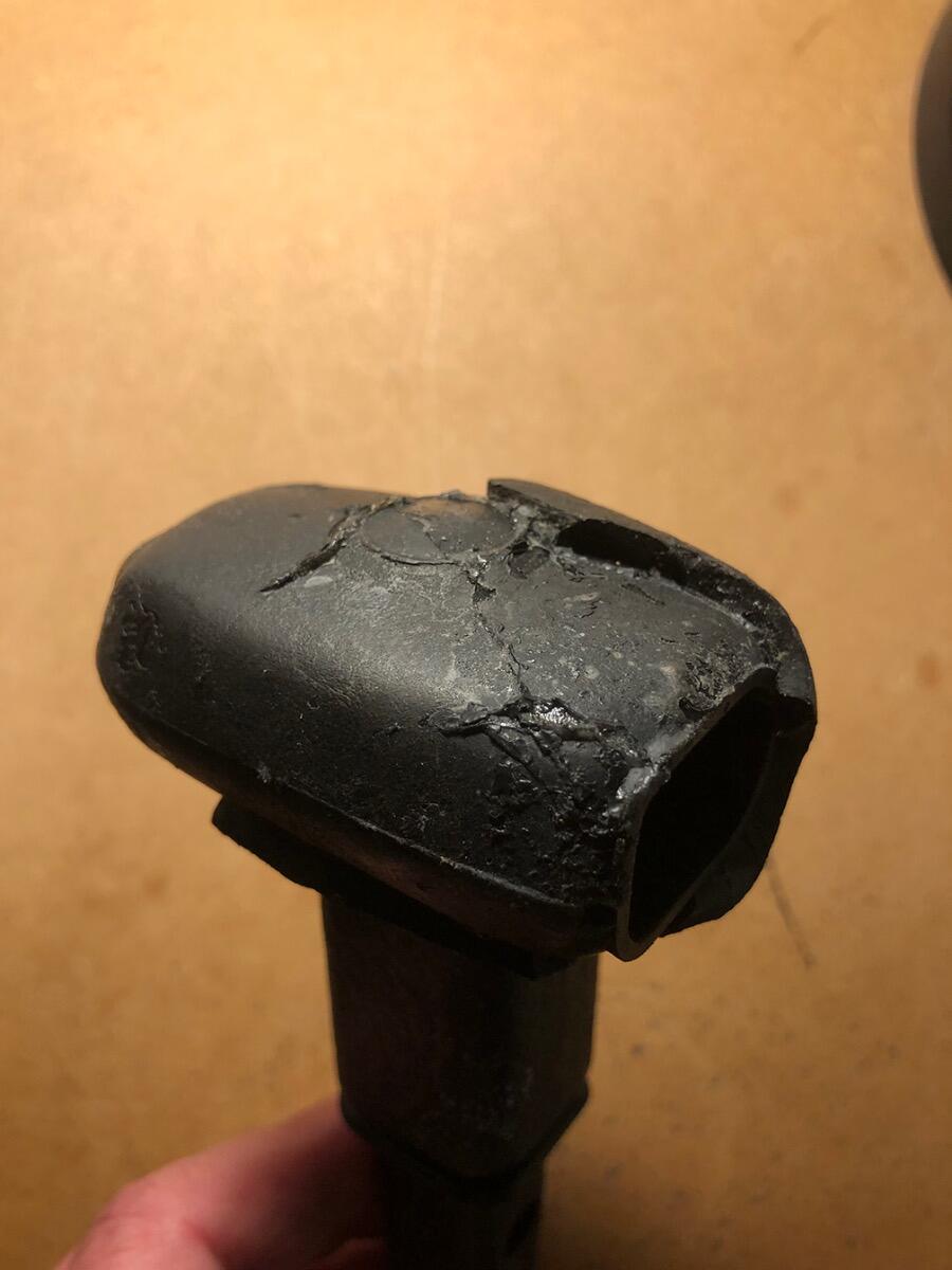

ich habe, nachdem ich den Wählhebel nach obiger RitschRatschKlick-Methode entfernte, diesen an meine kreative Frau Partnerin übergeben (”Gib mal her, ich mach das”).
Heute habe ich mir das Ding mal während ihrer Abwesenheit geschnappt und abgelichtet. Das sichtbare Fehlteil konnte ich in dem Trümmerhaufen nicht wieder finden. Ich bin gespannt, was das wird.
