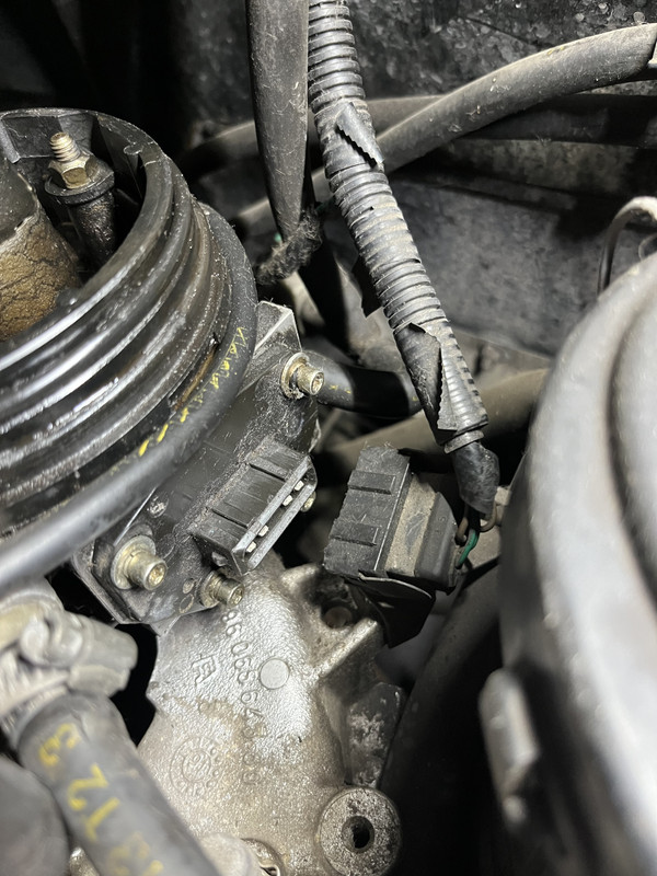

spacer.pngWichtige Frage, was ist das für ein Bauteil wo der Stecker abgezogen ist ?
Kurze Symptombeschreibung :
ist der Stecker ab, läuft der BX nur wenn man abrupt Gas gibt stirbt der Motor ab wie bei einem Vergasermotor mit Beschleunigerpumpe wo die Beschleunigerpumpe kaputt ist. So muss man sich das vorstellen (ist ein einspritzer)
Zudem kann man wenn der Stecker ab Vollgas geben heißt bis in den Begrenzer.
ist der Stecker aber drauf, kann man relativ normal anfahren aber sobald man Vollgas gibt, dreht der Motor nur bis 3/4 tausend Umdrehungen und da ist auch Ende
obwohl die Drosselklappe geöffnet ist dreht der Motor nicht höher
Das ist das Drosselklappenpoti
Am 21.9.2024 um 17:40 schrieb Frank M:
Es kann tatsächlich alles mögliche sein.
Drosselklappenpoti,
Vielleicht lag ich ja doch garnicht so verkehrt.
Mein alter Saxo hatte ähnliche Probleme. Nach Tausch des Potis war es OK.
War etwas fummelig mit der Grundeinstellung, aber ging dann doch recht gut.
