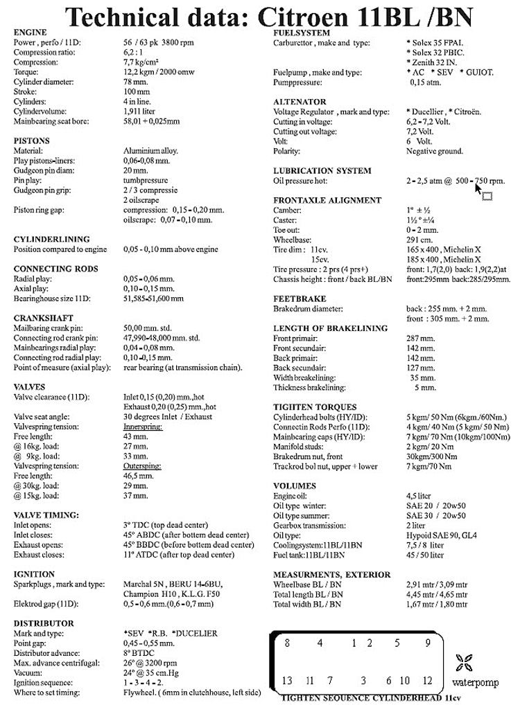

 Interessant ist, dass der Soll-Ölpumpendruck im id mit 3,5 kg/cm2 angegeben ist. Bisher habe ich für den Ta nur Werte von 2-2,5 kg/cm2 gefunden.
sind die Öldruckunterschiede zwischen Perfo und 11d im Ta tatsächlich so groß, oder sind 3,5 Id- spezifisch?
