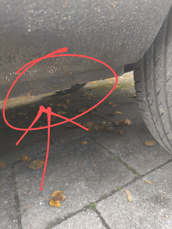

Das ist ein Hebepunkt für die Anhebung per Hebebühne. Der originale Wagenheber wird etwa mittig im Schweller eingeschoben.

Ah okay ich hätte gedacht dann hebt sich keiner der vier Reifen hoch

Das heißt sollte ich mit einem wagenheber den originalhebepunkt nehmen oder geht auch es da seitlich an dem für die hebebühne

Wenn Du dort anhebst, dann wird der BX auf dieser Seite vorne und hinten angehoben und Du kannst z. B. die Räder dieser Seite tauschen um sie gleichmäßig abzufahren.

Originalhebepunkt = einmal anheben pro Seite, Hebebühnenpunkte = zwei Mal anheben pro Seite, wenn man an beide Räder ran möchte.
