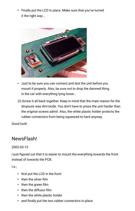

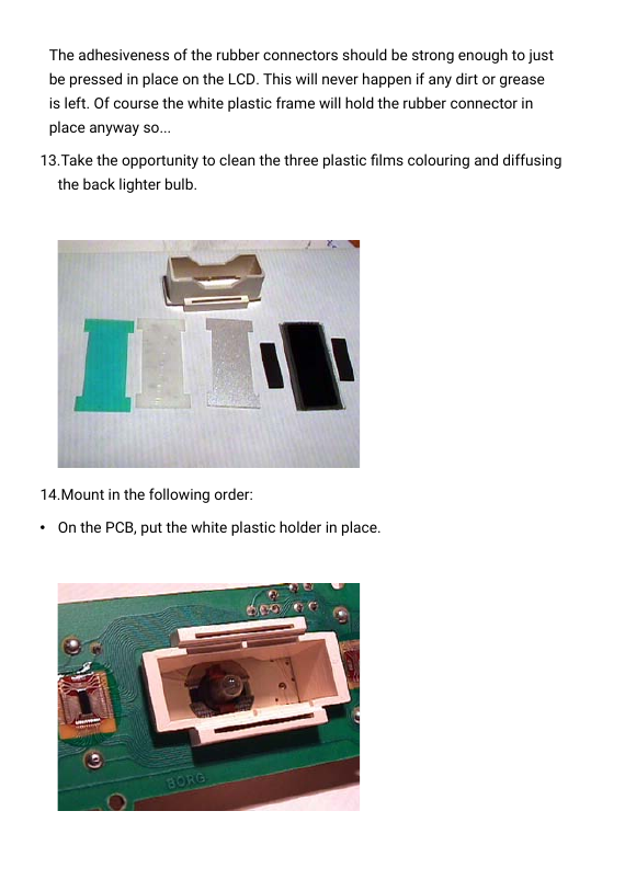

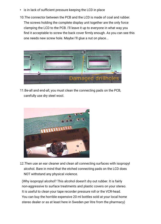

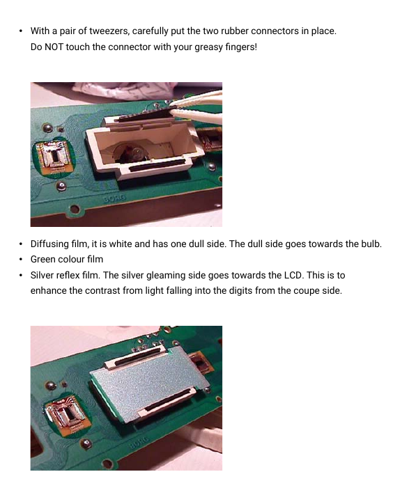

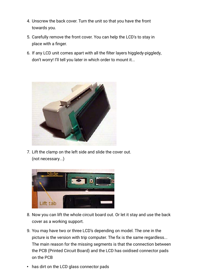

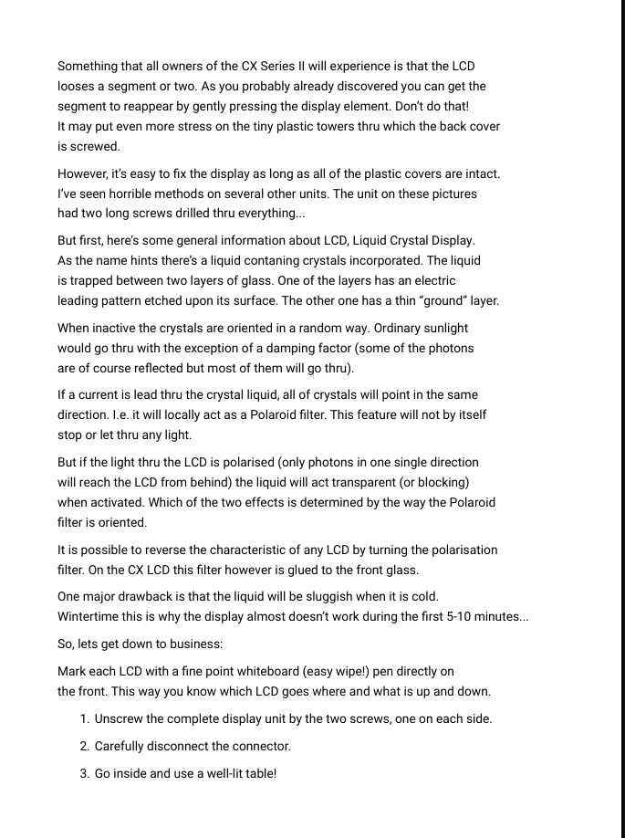

Wenn die LCD nicht ausgelaufen sind, saubermachen und schauen ob die Platine verzogen ist, dann ggfs unter die Träger was dünnes unterlegen. Wenn die Verschraubungen abgerissen sind, kann man ja final zukleben.
Kenne nur die zweier dreier und vierter Leisten, evtl ist die einer anders.
Danke, werd mal mein Glück versuchen. Mehr als kaputt geht ja irgendwie nicht.
Dieter Westendorf
Erstmal mit Gegendrücken an dem Anzeigeausschnitt sicherstellen, dass überhaupt was leuchtet und dann auseinandernehmen..ist selbsterklärend.
Bei Interesse habe ich eine schöne Reparaturanleitung als pdf, kann das hier wohl leider nur nicht hochladen..
