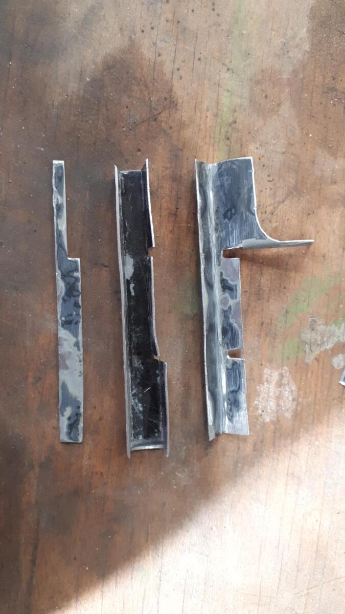

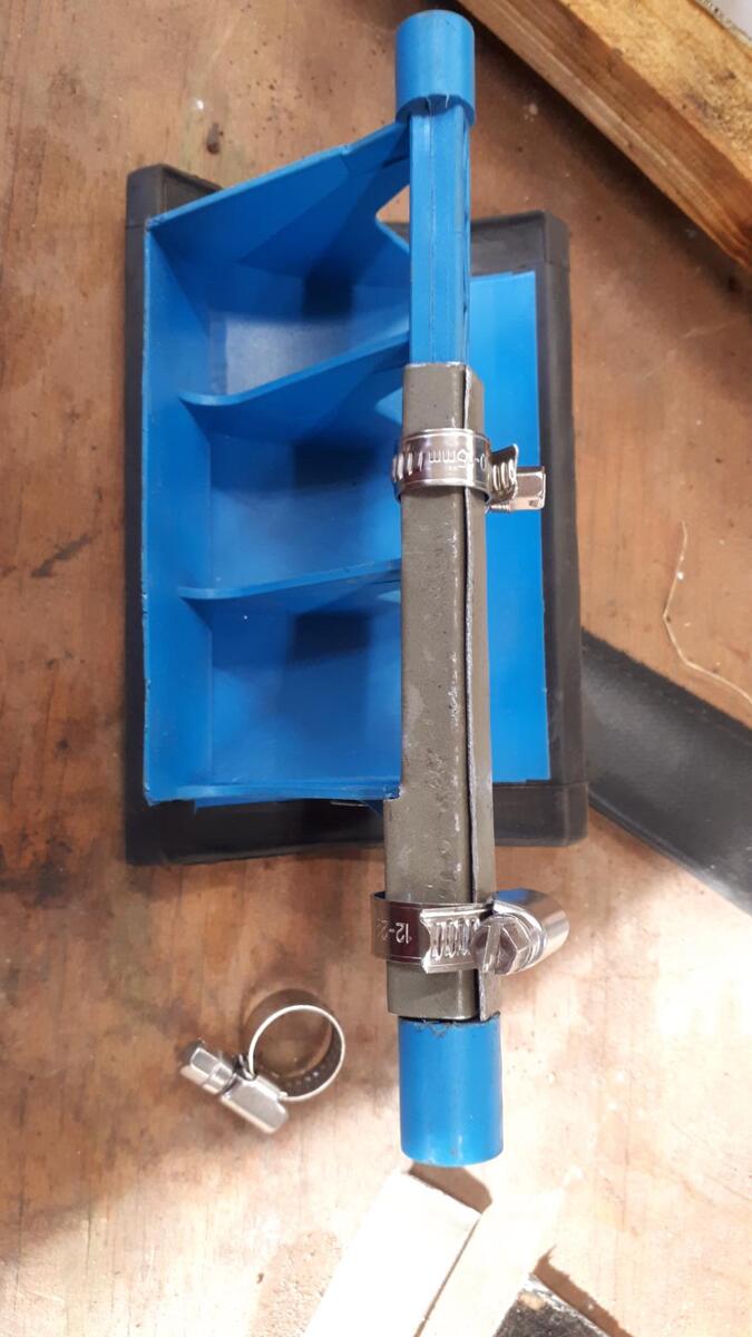

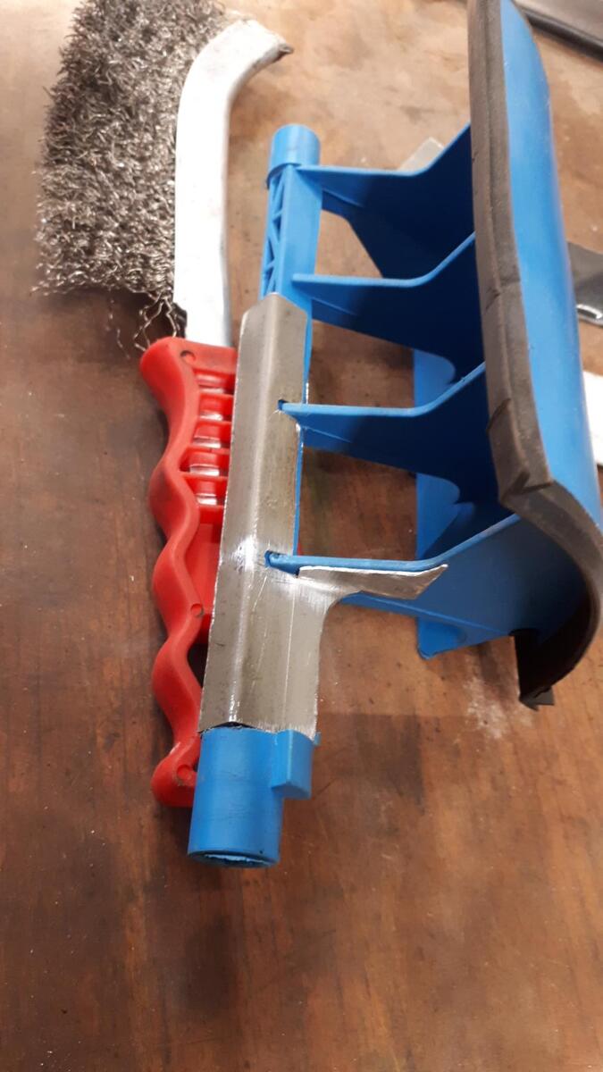

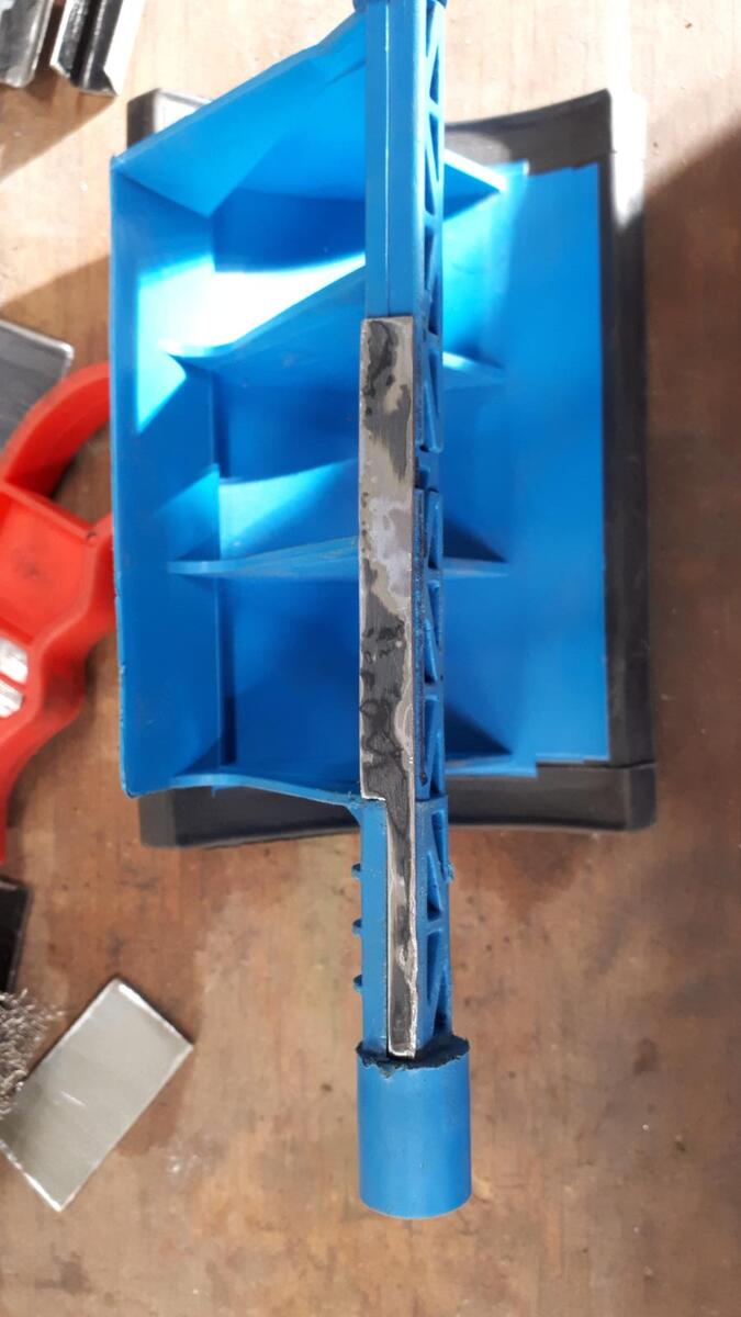

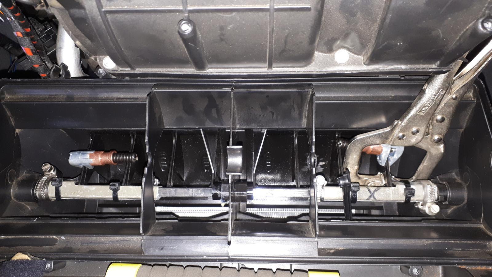

Meine Variante habe ich damals aus dem C5 Forum. Ein User Namens Klauspilot hat diese erarbeitet und allen zur Verfügung gestellt.
Vorteil ist, die Klappen halten nach der Reparatur bestimmt länger als der C5 und man muß den Heizungskasten nicht öffnen. Man spart sich also das Kühlwasser zu entleeren und die Klimaanlage zu öffnen und später wieder zu füllen.
Man muß die Welle halt bearbeiten, etwas feilen und bohren. Die Laschen habe ich einmal von Hand hergestellt, ein anders mal von einem Betrieb mit Wasserstrahl für kleines Geld zuschneiden lassen. Ich lass mir dabei Zeit,  deshalb komme ich auf drei Tage.
Hallo  machbar ist das mit den Klappen also.... Zeit ist eben immer das Problem bei mir.  Als erstes kommen diffinitv die Schwingarme dran, das wird von Tag zu Tag schimmer und der Lagersatz ist erstaunlich bezahlar, muss nächste Woche noch den ML Fertig bekommen, dann gehts an den C5 und ich hoffe das der ML, dann so lange läuft bis der C5 wieder fertig ist :).
Ich hab das bei unseren beiden C5 mit Schienen gelöst. Wollte nicht die Klimaanlage leeren.
