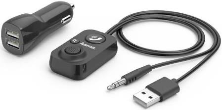

Habe mich jetzt Variante 1 mit Freisprechoption (Hama) entschieden. Je nach Alltagserfahrungen rüste ich dann irgendwann nochmal nach oder bleib dabei.

Ganz Simpel: Klinke verlängert und auf Chincheingang adaptiert ins Handschufach gezogen. Einen anderen USB Adapter gewählt, der auch zu den (hinteren) C6 Zigarettenanzündern passt. Das kleine Kästchen inkl. Mikro der Freisprechfunktion  klebt in der Mulde neben dem Handbremsschalter. Druck auf den Knopf aktiviert und stopt die Wiedergabe, dahinter ist ein Wahlschalter für Titelsprung vor und zurück.  Kein Einbauaufwand, nahezu unsichtbar und mit 30,- auch sehr überschaubarer Aufwand. Ich verzichte letztlich nur auf die Titelbedienung am Lenkrad.
