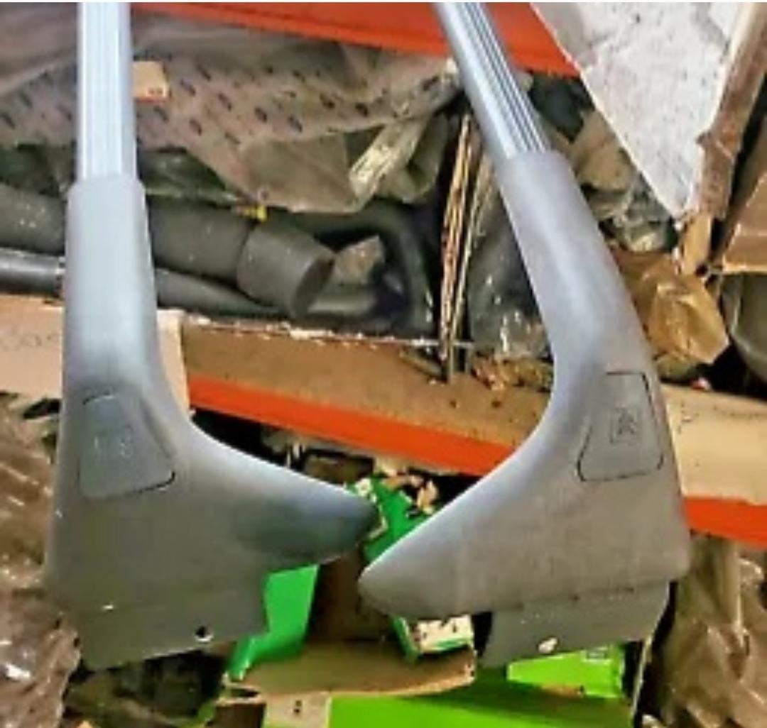

Foto aus dem Netz: das sind die originalen Träger,  so muss die Befestigung aussehen!
Ich habe noch welche neu und original verpackt. Ich würde sie auch - aber nicht günstig - verkaufen.
Sandmanns Welt
vor 40 Minuten schrieb badscooter:
Okay diese Bilder sehen wesentlich plausibler aus. Danke dafür.
