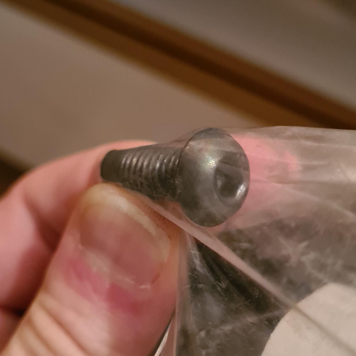

Kann mal jemand sagen was für Befestigungsschrauben da rein gehören?
M8 Regelgewinde, die Gewindelöcher sind 20 mm tief.

So langsam werde ich schlauer, danke für eure Mühen und die Bilder.

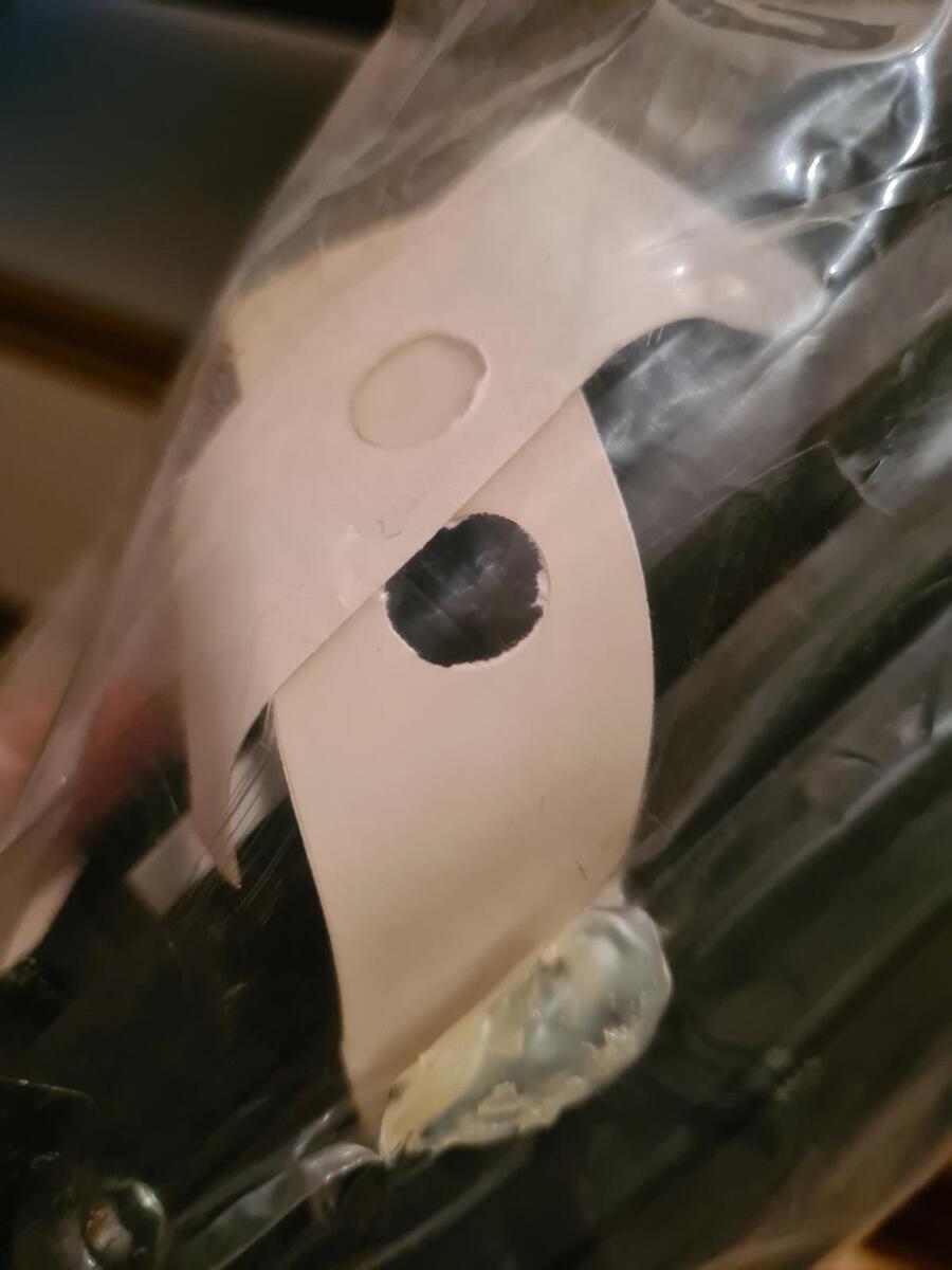

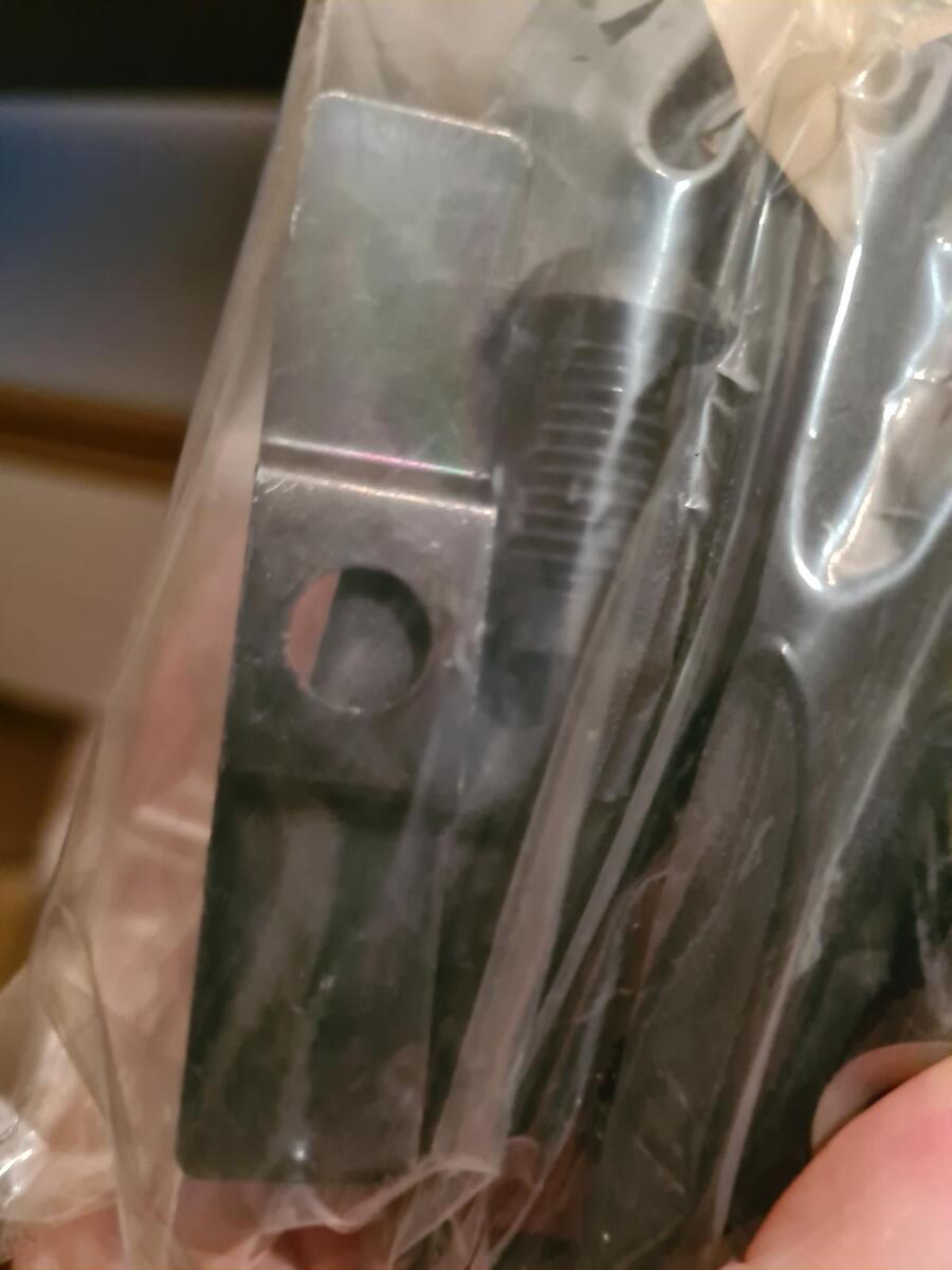

Wofür sind die Zwischenbleche? Kommen die zwischen Träger und Dachblech zum Schutz des Lacks...?
Und braucht jemand zwei Dachgepäckträger mit Klemmschrauben, die nicht auf einen XM passen? 😄
vor 1 Stunde schrieb Sandmanns Welt:
Nein, zwischen Träger und Dach sind "Gummipuffer".
Wofür die Bleche und das weiße Band sein soll weiß ich auch nicht. Ich hatte beides nicht und hat trotzdem gepasst.
Zwischenblech: Bei demontierten Träger werden die Schrauben mit den Blechstreifen wieder eingesetzt und sollen die von der Verklebung gelöste Dichtung fixieren. Schöne Idee zwar, doch völlig überflüssig wenn man die Dichtung lediglich im unmitelbaren Bereich der Verschraubung gelöst hat.
Gruß Gerd
Dieser Fall wäre gelöst 🙂
