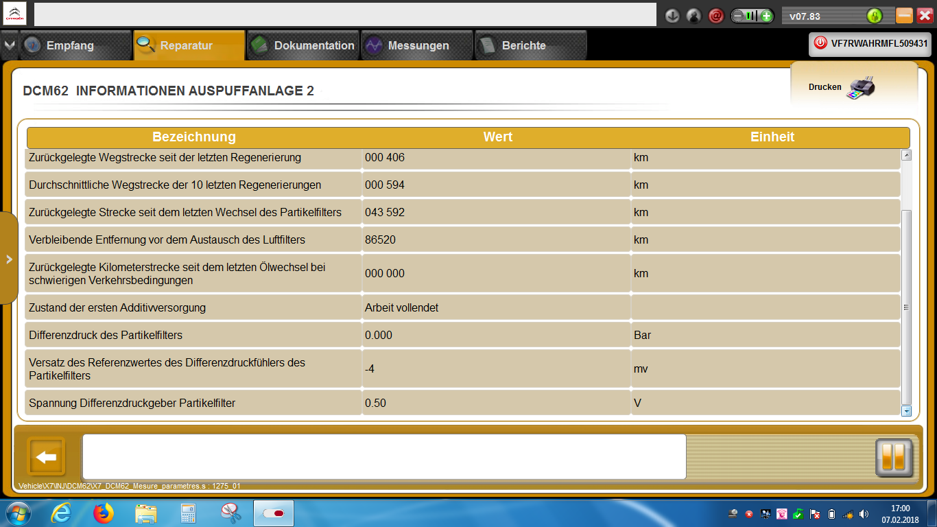

Ich konnte nach einer Autofahrt die Asche von 34 auf 28 runterkriegen. Aber eine Regeneration hat er nicht gestartet. Soll ich mal über Diagbox eine machen?

Diagbox habe ich. Das sollte kein Problem sein. Ich glaube nicht dass es eine professionelle Reinigung ersetzen tut aber wenn es mich für die nächsten 6 Monate durchbringen würde wäre es optimal. In der Türkei kostet eine DPF Reinigung 100 Euro und wird direkt vor Ort ausgebaut gereinigt und eingebaut...
Wenn das Auto demnächst nicht verkauft und somit selbst weiter gefahren wird, könnte man den Filter zurücksetzen, den Differenzdruck im Auge behalten und nach der türkischen Reinigung sehen, ob es was gebracht hat.
