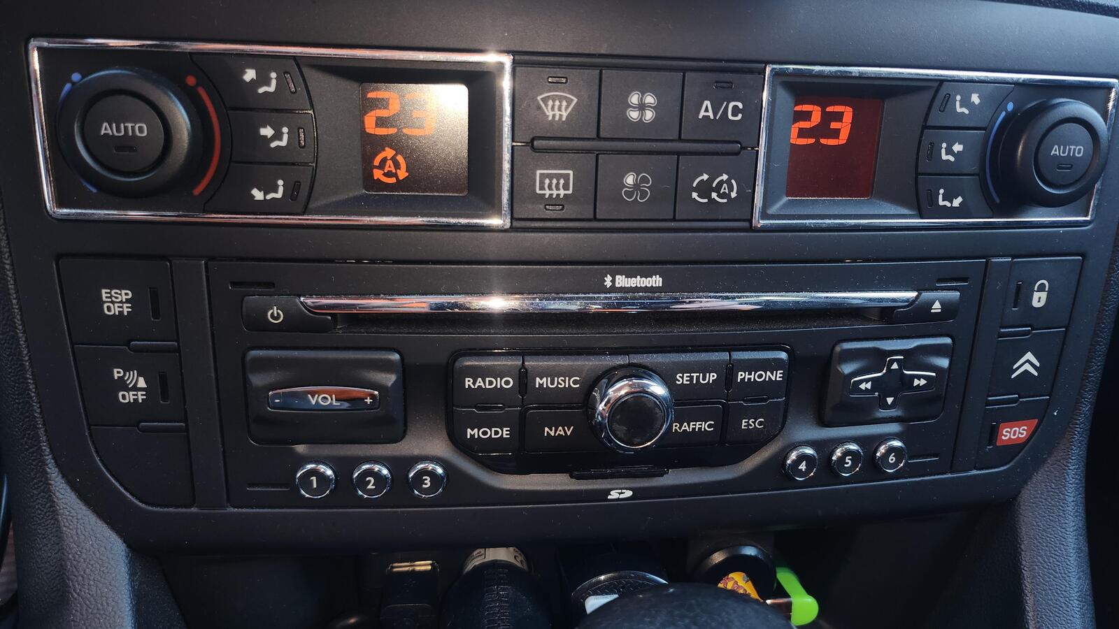

Ich weiß auch nicht wirklich, was ich für ein Radio/Navi verbaut habe. Zumindest habe ich damals beim Neukauf den USB-Anschluß gesucht, welchen ich dann doch nicht in dieser Ausstattung hatte. Aux im Handschuhfach habe ich aber.
Wie/wo bekomme ich denn raus, was bei mir verbaut ist?
stell mal ein Foto ein … wahrscheinlich RNEG
Na dann mal ein Foto ...
Hat einen einfachen CD-Schlitz. Navi-Daten sind auf einer SD-Karte.
vor 1 Minute schrieb BX-CX-Driver:
RNEG …. Verkaufsbezeichnung MyWay. Dein SOS Modul läuft getrennt vom Radio.
