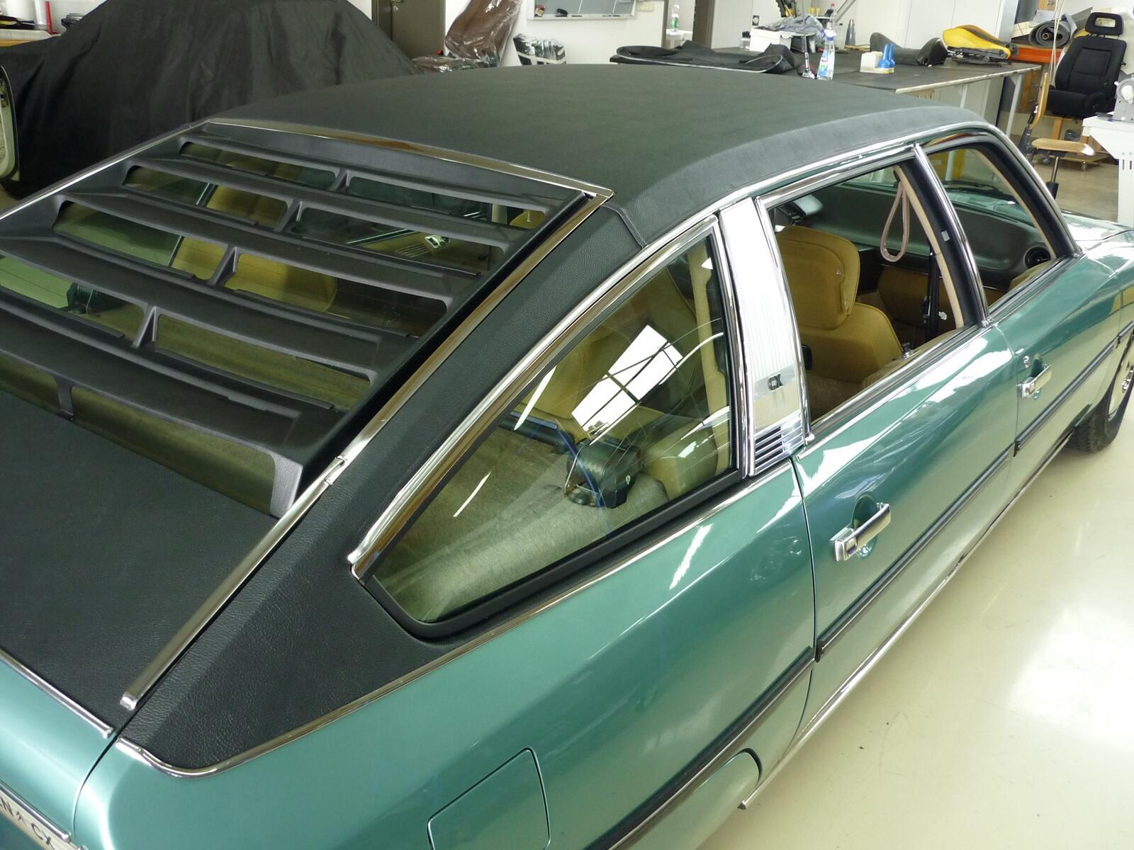

Im Zuge der Restaurierung meines CX Prestige hadere ich bereits seit längerem mit der Frage, ob ich ihm wieder ein Vinyldach verpasse, oder ob ich das Auto komplett in Wagenfarbe ausführe.
(Ich weiß, dass zu diesem Thema geteilte Meinungen herrschen, aber das soll hier nicht Bestandteil der Diskussion sein.*)
Allerdings sehe ich bei der Vorbereitung der Oberflächen für die Lackierung, was für eine Sauerei das mit dem Klebstoff war/wäre/ist. Von Verfärbung des Lacks, Unterwanderung des Materials mit Rostbildung, unschönen Ablösern, Faltenwurf und Schrumpfung ganz zu schweigen.
Lackieren in mattschwarz wäre eine Möglichkeit, aber hier hätte ich Bedenken hinsichtlich Witterungsbeständigkeit und Pflege der Oberfläche.
Jetzt kam mir die Idee, das Dach folieren zu lassen. Es gibt offenbar Folien, die mit einer der Vinyl-Narbung sehr ähnlichen Prägung versehen sind.
Vorteil: Optik nahe Original, weniger Materialauftrag, kein Klebstoff, reversibel, Lack wird geschützt, die Regenrinnenleisten fürs lackierte Dach können verwendet werden.
Gibt es hierzu Erfahrungswerte?
Soweit ich weiß, hat @uwe.v11 Das Dach seines C6 folieren lassen…
Insbesondere Schrumpfung und Ausbleichen des Materials wären Anlass für Bedenken meinerseits.
Mit (Katzentreppe wegdenken):large.IMG_1536.jpeg.4dce8d2cf0293cb24a3b1186b6dba3ca.jpeg
*Mir gefallen beide Versionen, aber das durch Vinyl abgesetzte Dach streckt den Prestige optisch und ergänzt die bei allen CX mattschwarze Fläche unterhalb der Heckscheibe vortrefflich. Zudem bekommen die langen Zierleisten unterhalb der hinteren Seitenscheiben erst durch die farbliche Trennung einen Sinn.
Bearbeitet von M. Ferchaud
Hi
die Folierung hält grob 10 Jahre,wenn das Auto als Gebrauchsauto genutzt wird.
die Sonne und davon die Hitze die aufs Dach brennt,zieht den Weichmacher aus der Folie.
das ist bei einem Oldtimer wohl nicht so extrem,weil der eben nicht so oft in der Sonne steht.
die Folie bei meinem hat dann mit der Zeit schwarze Flecke bekommen die immer größer wurden.
dann ist es aber schon zu spät.
weil,dann kann man die alte Folie auch nicht mehr durch warm machen abziehen,denn dann wird sie "bröselig".
war also ne ziemliche Arbeit dann wieder alles so hin zu bekommen,daß eine neue Folie wieder aufgezogen werden konnte...
Grüsse Uwe
vor 28 Minuten schrieb uwe.v11:
Hi Uwe,
danke für Deinen Erfahrungsbericht. Demnach scheint ein echter Vinylbezug nachhaltiger zu sein…
Damit wäre das Thema Folie für mich erledigt.
Henning
