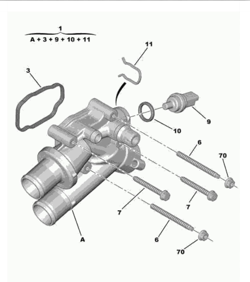

ich habe den C5-II mit der gleichen 170PS-Maschine. Der Thermostat sitzt im schwarzen Gehäuse rechts an der Schmalseite des Motors (vom Kühler aus gesehen), seitlich am Zylinderkopf. Man kann das Teil rel. einfach ausbauen und das Ventil darin überprüfen. Es kann ja eigentlich auch nur daran liegen, denn das Thermostat wird nicht elektrisch angesteuert. Wenn das Kühlwasser im Behälter beim  Schlauchdrücken nicht reagiert, ist das Ventil zu, oder ?
Einfach Kühlwasser soweit ablassen, dass es nicht aus den abgelösten Schläuchen zum Termostatgehäuse rausläuft. Ein Schlauch ist fies, weil er vom Gehäuse nach hinter-dem-Motor geht - wird durch eine Klemme am Gehäuse fixiert. Vielleicht kann man das eigentliche Thermostatventil auch ohne den Ausbau des Gehäuses ausbauen, käme auf den Versuch an.

danke für Deine Ausführungen. Ich suche allerdings den Temperaturfühler, also der, der die Anzeige im Armaturenbrett "steuert", um dort auch mal nach den Kontakten zu schauen.
Bernhard
Es gibt keinen Fühler für die Anzeige. Der einzige Fühler ist der für das Motorsteuergerät, dieses gibt die Temperatur dann per Datenbus an alle Steuergeräte für die es relevant ist, also auch an das Kombiinstrument.
Der sitzt am Thermostatgehäuse dran wie Lupus2 es beschriebeb hat. Mein C5II wurde bis 80°C warm und viel dann wieder auf 72°C runter...Der Motor war dann nur handwarm.

Das Thermostatgehäuse mit integriertem Thermostat?
Es war der Thermostat.
