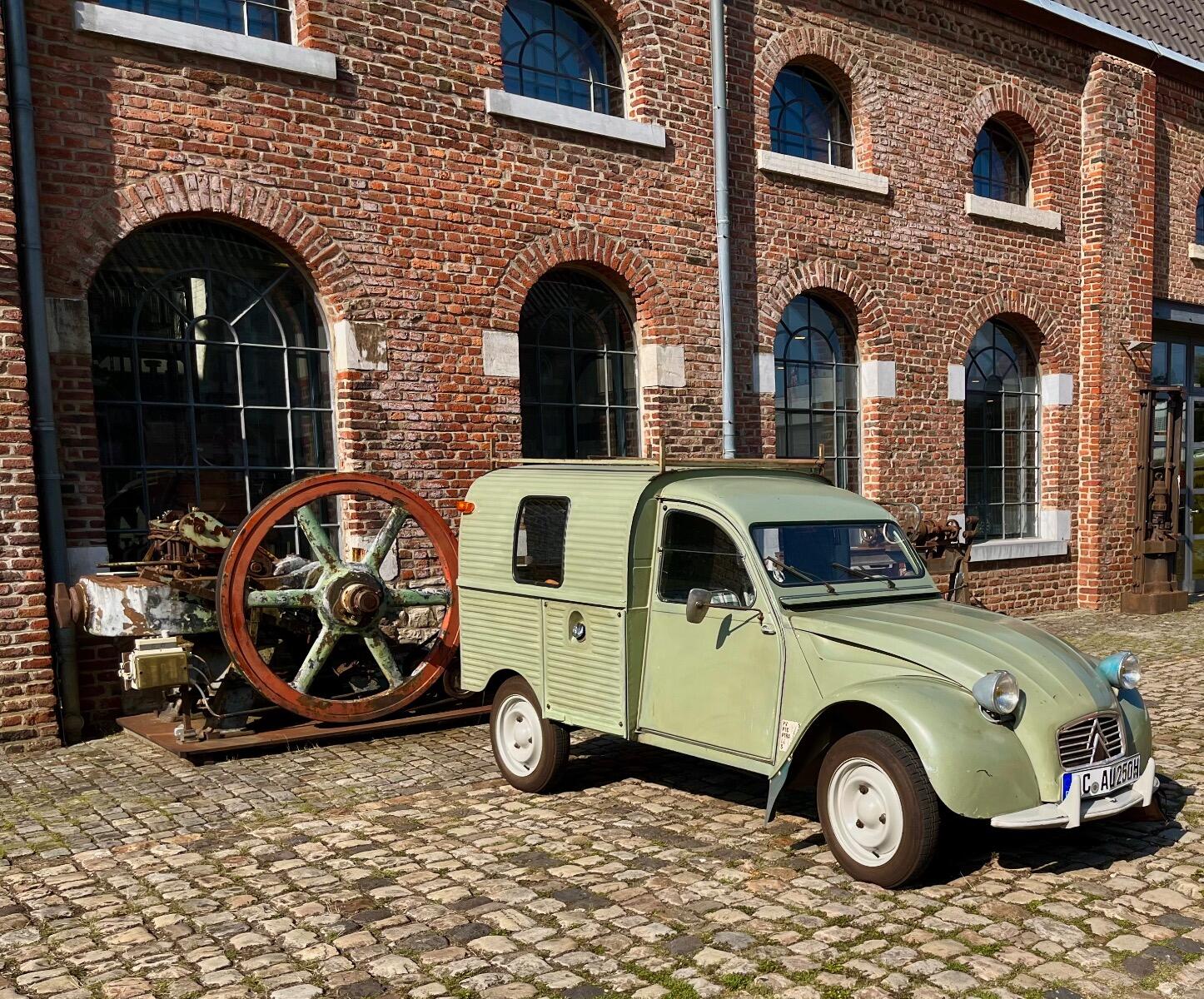

IMG_3038.jpeg.d3cedd7ff026c71bc724367dcea031c7.jpegLieber Michel,
einen Spiegel montieren musst du leider, denn das ist Vorschrift (in D).
Geht m.E. aber ziemlich unproblematisch im Fensterdreieck, auch auf der Beifahrerseite mit dem langen Ausleger. Man sieht sogar was nach hinten! Ich möchte sie nicht missen, auch wenn dass nicht ‚original‘ ist.
LG, Bert
