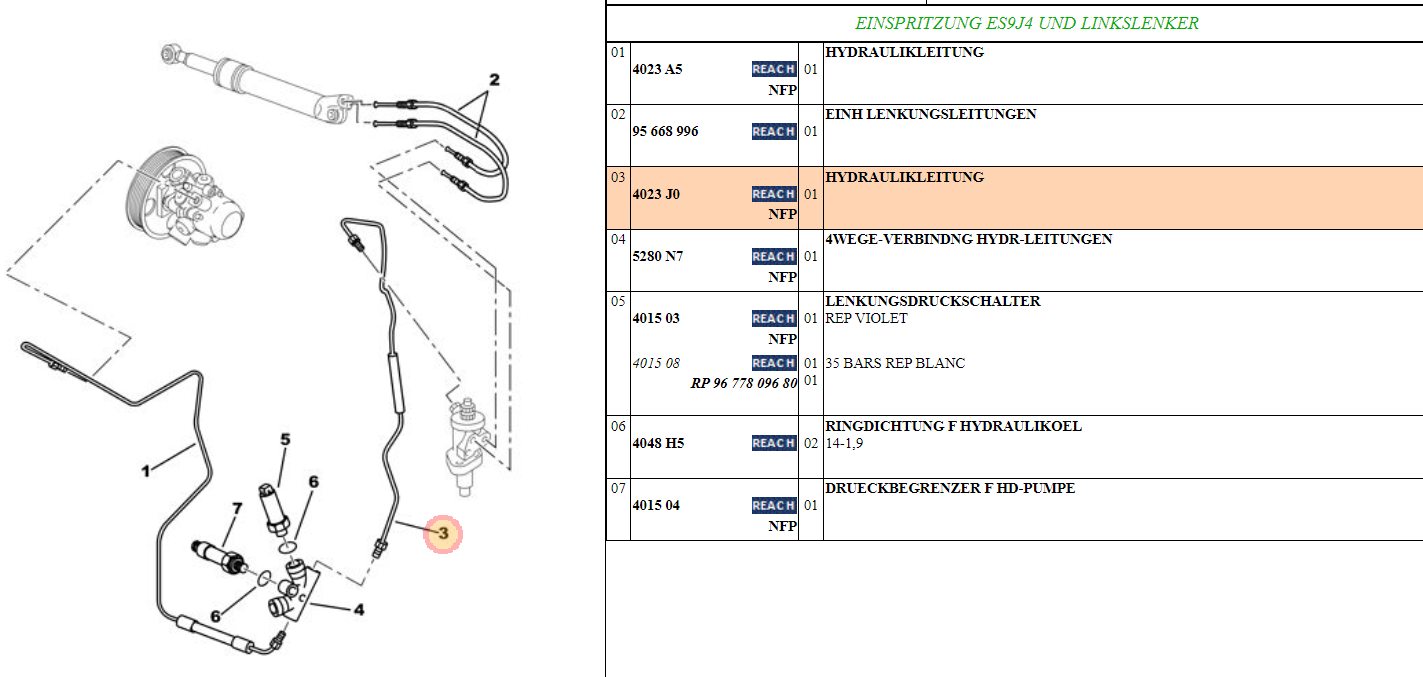

Nach so vielen Jahren bröselt sie nun fatal dahin... Ausgerechnet die lustige mit dem flexiblen Zwischenstück (01 im Bild).
Es gibt durchaus Hoffnung auf Ersatz (Hallo John 🙂), allerdings nur mit entsprechenden Maßen. Leider steht das Auto wenig schraubfreundlich unter und daher wollte es fragen, ob noch ein V6-Fahrer an der Stelle vielleicht weiterhelfen kann?
Besten Dank im Voraus und ebensolche Grüße
Jens

Sofern es hier um einen Xantia V6 geht, ist die Leitung bei Schalt- und Automatikgetriebe gleich. Gucke hier: https://www.citdoc.de/index.php?title=Lenkungsleitung_(Xantia)

Pumpe -> Pulsationsdämpfer 1205mm
Länge Pulsationsdämpfer 360 mm
Pulsationsdämpfer -> Verteiler 75mm
Ohne Anspruch auf absolute Korrektheit.

Vielen Dank, Thorsten. Auf Millimeter wird es nicht ankommen, aber ist zumindest die Beste Grundlage bisher, um ihn wieder auf die Straße zu bekommen.
