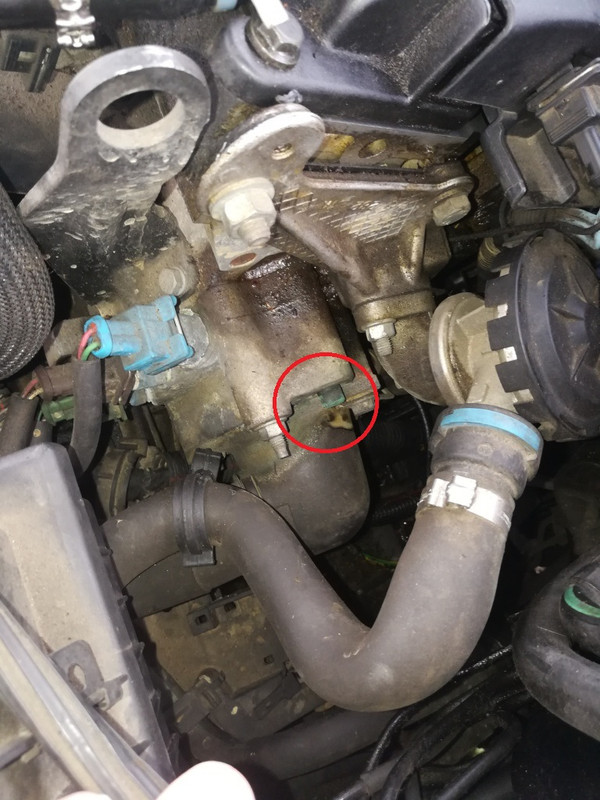

So. ich glaube, ich habe den Thermostaten gefunden (siehe Bild).
Im Gehäuse befindet sich eine Inbus-Schraube, die ist zum Entlüften gedacht, oder?? Der Stecker links oberhalb des Thermostaten ist wohl der Temperaturfühler. Der angezeigte Wert im Cockpit ist jetzt zwischen 50° und 60°C, der Hauptschlauch zum Kühler ist warm, da ist wohl echt der Thermostat immer offen. Der ist anscheinend mit 2 Schrauben angeflanscht. Soweit alles richtig??

Ja, das ist ne Hohlschraube. Darüber kann man den Bereich vor dem Thermostat entlüften. Wenn da Luft drinnen ist, hängt das Thermostat in ner Luftblase und öffnet nicht. Du kannst ja mal gucken, ob du dort Luft hast. Deiner Beschreibung nach im OP halte ich das für nicht ausgeschlossen.
Auch mal am Kühler oben gucken, oft gibts dort auch was zum Entlüften.
Temperatursensoren sind derer drei am Thermostatgehäuse zu sehen. Blau, grün, braun. Es schadet nicht, dort mal bei jeweils warm und kalt mit dem IR-Thermometer zu messen und die gemessenen Werte mit den angezeigten im Cockpit und im Einspritz-Steuergerät abzugleichen.
Bearbeitet von schwinge
Empfehlung für eine Wasserpumpe wäre Gates oder Dayco. Der blaue Sensor ist für die Anzeige innen, der grüne ist für das Motorsteuergerät und der braune Sensor für die Lüftersteuerung. Eine weitere Möglichkeit der Entlüftung gibt es an der Spritzwand. Da wo der Schlauch (von der Wsserpumpe kommend) in den Heizungskühler geht.

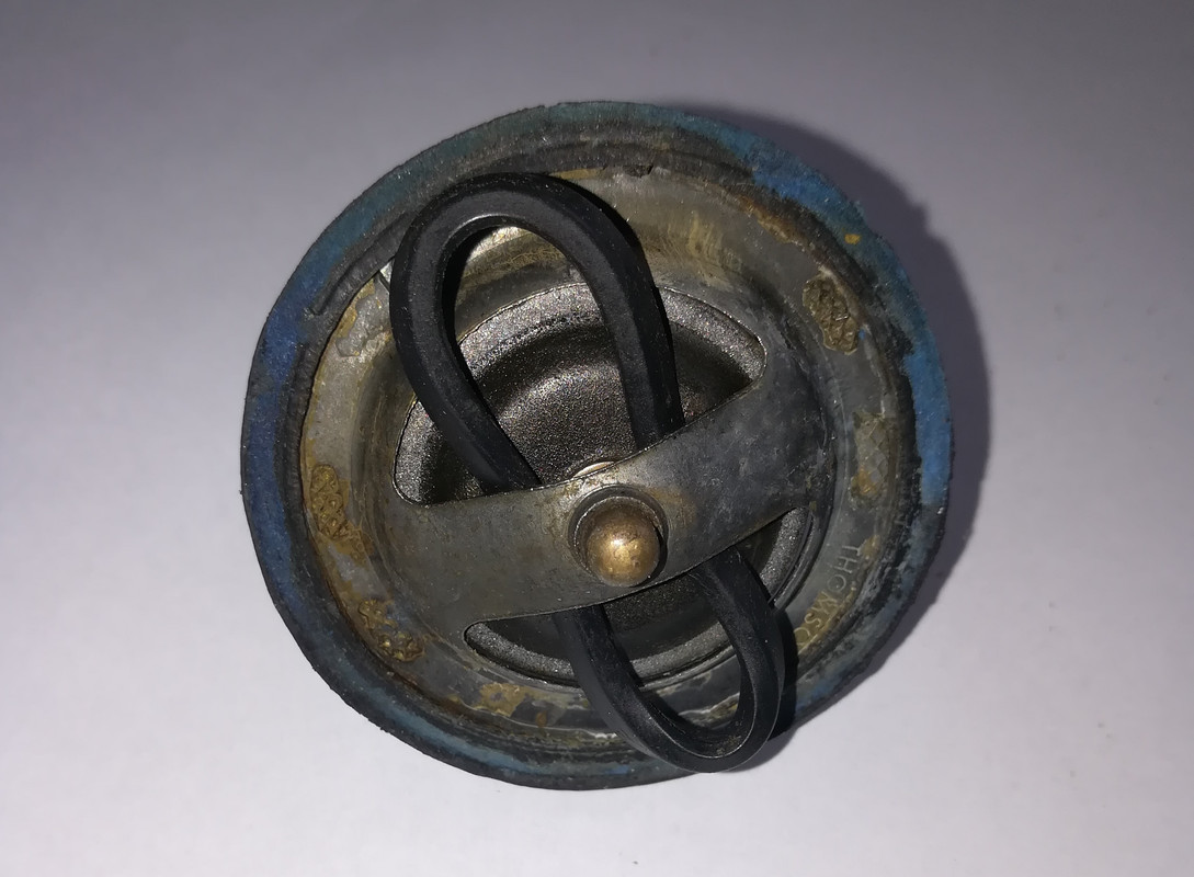

das Problem ist gefunden und gelöst. Es war tatsächlich ein Doppelfehler. Hier ist das Photo des ausgebauten Thermostaten. Die Gummidichtung hat sich anscheinend von der innenliegenden Dichtfläche nach außen verwurstelt. der Thermost konnte deshalb nicht sauber schließen. Der neue Thermostat hat so eine Dichtung garnicht.
Am Gehäuse der Wasserpumpe waren außen rote Farbkrümel zu erkennen, die vom Heraustropfen des Hühlwassers stammen müssen.
Nachdem Torsten beide Teile ersetzt hat, erreicht jetzt die Kühlwassertemperatur viel schneller die Solltemperatur von kanpp 80°C, genauer kann man das nicht ablesen, und bleibt dort auch konstant. Bisher verliert der Motor auch kein Wasser mehr.

vor 1 Stunde schrieb UPetersen:
Bei manchen Xantias ist eine Dichtung mit Nut außen um das Thermostat.
vor einer Stunde schrieb AndreasRS:
Diese Dichtung ist immer erforderlich (außer beim V6, dessen Thermostat stark unterschiedlich konstruiert ist), sonst ist es nach außen nicht dicht...
Bei Uwes Thermostat hat sich eine Dichtung, die auf dem inneren beweglichen Teil befand, gelöst. Bei den allermeisten Thermostaten gibt es sie nicht.
Danke fürs Bild des defekten Thermostaten. Hatte ich auch mal im 2l HDi, da war gar keine Dichtung mehr vorhanden.
