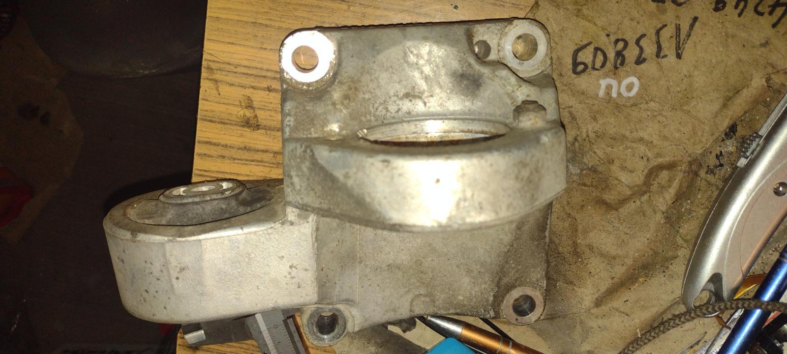

Hallo, ich leide mal wieder an einer abgefressenen ATW. Da sich das gehäuft hat, ging Torsten auf Ursachensuche. Das Ergebnis:
Die Drehmomentstütze ist falsch
( siehe Foto, deutlich das M für manuell zu lesen).

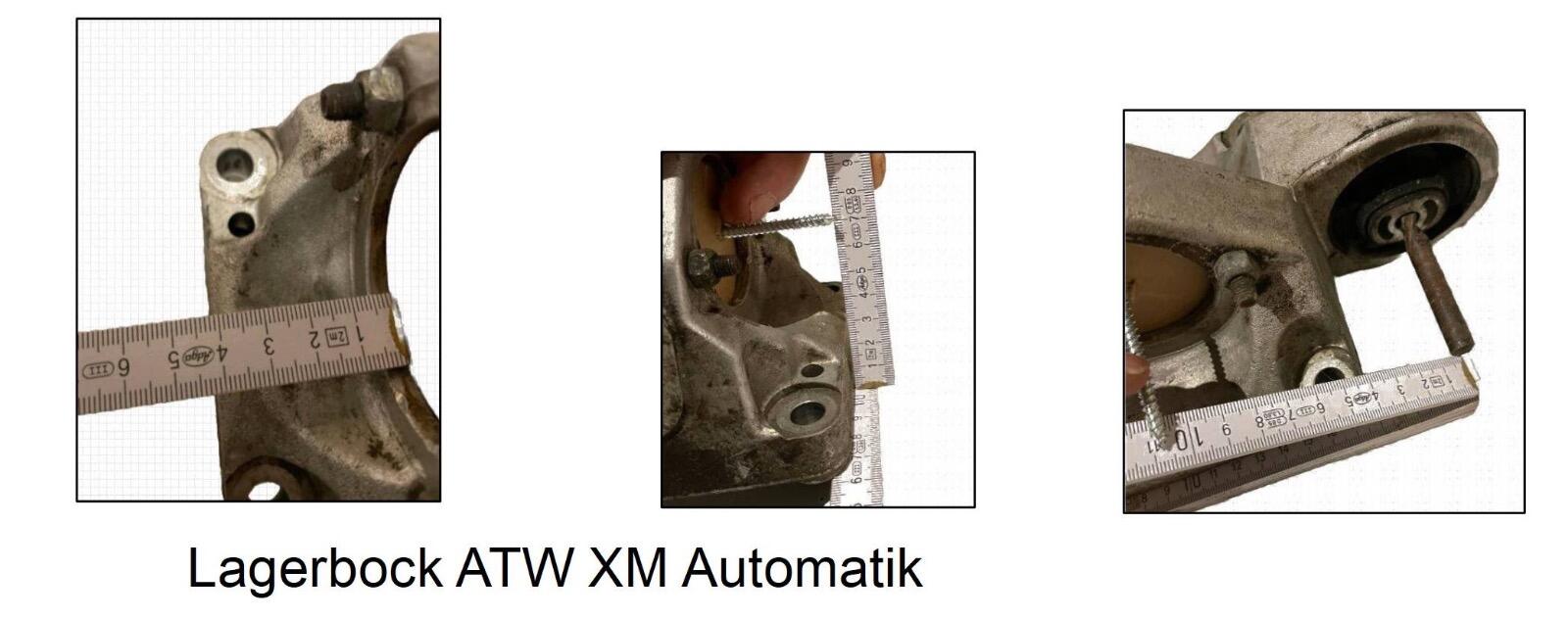

So, eine ATW und das Stützlager vom XM habe ich.
Also nahm ich ein paar Maße und druckte es als jpeg aus.
Auf die Xantiateile warte ich noch und hoffe, das wird noch.
Beim Ausmessen dachte ich mir, dass eventuell der Abstand von Karosserie zum Motor anders sein könnte, als beim Xantia. Den V6 nehm ich aber erst auseinander, wenn ich ein passendes Stützlager habe.

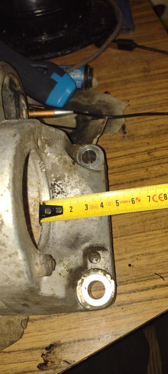

Entscheidend dürfte dieses Maß sein, beim Xantia mit Schaltgetriebe ca. 43mm: Das entscheidet, wie weit die ATW ins Differential reicht.
Bearbeitet von TorstenX1

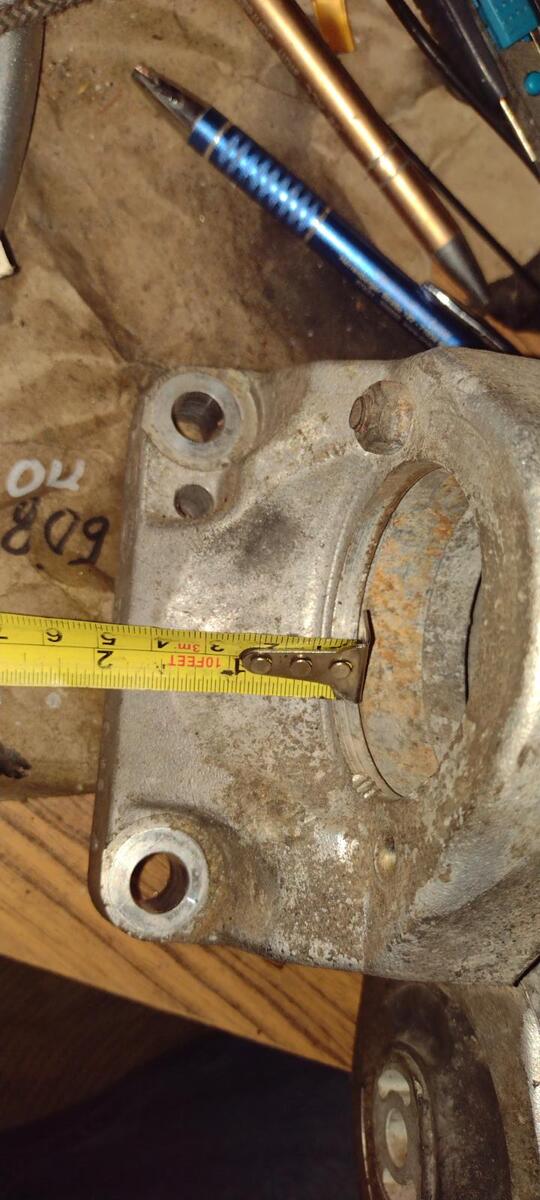

... Hier noch ein Foto von der Drehmomentstütze des Handschalters, wenn man das mit deinem 3. Bild vergleicht ist das Zwischenlager beim Automaten tatsächlich näher am Getriebe... Ich komme anhand des Fotos auf 8,5mm.
Genau, es muss von der Anlagefläche des Stützlagers zu einem Referenzpunkt gemessen werden, zB die Bohrungen für die Befestigungsschrauben.
Wie auch immer, beim Einbau der Welle muss diesmal geprüft werden, dass diese wirklich tief genug im Differenzial sitzt, so wie ich hier nach dem ersten Schaden darauf hingewiesen hatte.
Jupp, das erste Bild zeigt die erwähnten ca. 8,5mm.
