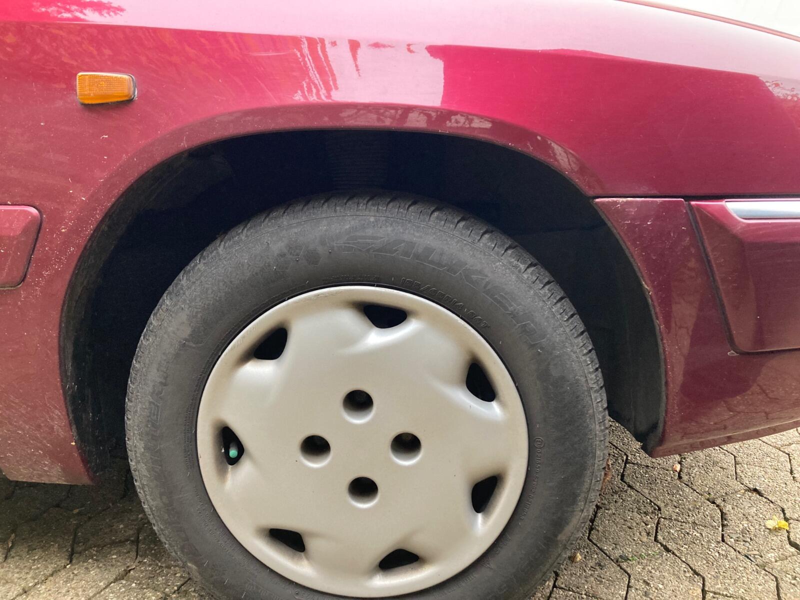

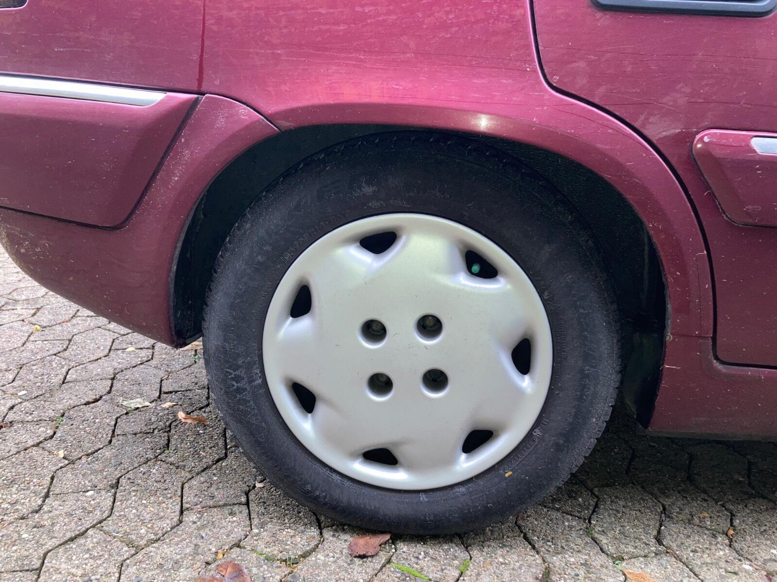

Neben der Anleitung zum präzisen Messen, hier mal zwei Bilder von meinem zum schnellen Vergleich:
IMG_6024.jpeg.20f17159303fd35e3f70b11d13478a00.jpegIMG_6027.jpeg.50cbe60399a3e3bc5f51f11a154cfc92.jpeg
Ich behaupte, deiner ist hinten etwas zu hoch…
Aber wie @M. Ferchaud schon sagte, kann das nicht am Hauptdruckspeicher liegen…
Aufklappen
Das meine ich auch. Aber es spielen zu viele Faktoren rein, um das sicher beurteilen zu können.
Die Fotos sind nicht aussagekräftig.
@hercule und @Wasserlöwe haben ihr Hinterrad aus verschiedenen Winkeln zum Fahrzeug fotografiert. Das Bild von hercule zeigt eine fast Gradedraufsicht zum Rad, das Bild von Wasserlöwe aus einen Winkel aus weiter vorne und oben.
Vor geraumer Vorzeit wurden mal Maßbänder erfunden; nur damit läßt sich die Fahrzeughöhe korrekt messen. Da gibt es doch bestimmt eine Anleitung von Citroën, wie man die Fahrzeughöhe korrekt mißt.

  Am 23.11.2024 um 16:29 schrieb Wasserlöwe:
Aufklappen
Hinten stelle ich meinen auf 62cm, mit Zollstock in Radmitte vom Boden bis zum Radlauf gemessen, ein.
Vorne kann man ihn bis 65cm / 65,5cm tief einstellen, das finde ich beim fahren und federn perfekt. Beim Messen Motor an!
Der rote im Bild hat vorn ~ 67cm-68cm. So fuhr ich früher mal rum.

Vorne sind 67 und hinten 62,5 OK. Außer beim Activa.
  Am 24.11.2024 um 13:01 schrieb matgom:
Aufklappen
Das kannst Du machen, wie Du willst, aber es ist nur übertragbar, wenn man die gleiche Reifengröße und den gleichen Luftdruk und den gleichen Xantia-Typ hat.

Auf den Photos von Wasserlöwe sieht man eindeutig 14' Felgen (X1), für X2 (15' Felgen) ist die Methode nicht brauchbar.

Was machen eigentlich die 14 Zöller aufm X 2 ?
  Am 25.11.2024 um 14:06 schrieb hercule:
Aufklappen
So eindeutig sehe ich das nicht. Wenn man genau hinsieht, kann man erkennen dass die Felge größer ist als die Radkappe. Dadurch das diese Radkappen auf den Radschrauben halten funktioniert das auch. Ich vermute es sind 15" Felgen mit 14" Albertville Radkappen des X1. Ist einer unserer Kunden auch lange Zeit so gefahren.
  Am 25.11.2024 um 14:26 schrieb Citrofan93:
Aufklappen
Auf dem Vorderreifen ist die Angabe 14 Zoll sehr gut zu erkennen.
Also ich erkenne auf Wasserlöwes Vorderreifen oben rechts eindeutig 14'!
