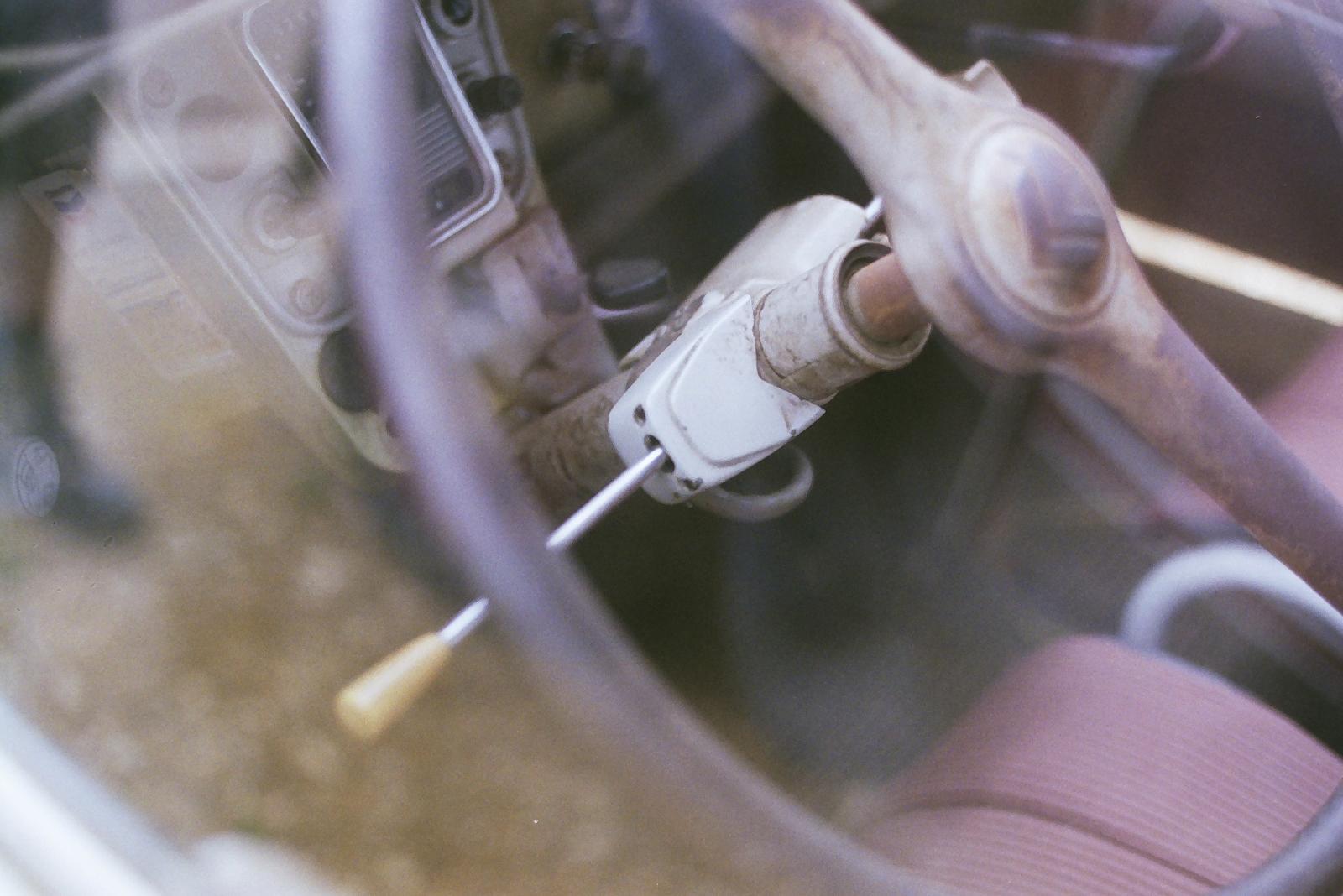

AZL3 von 1963:
Bearbeitet von EntenDaniel
Genau so einen Blinkerschalter hat mein 2CV auch!
War dieser Werksmäßig verbaut?
Nur der Rest ist wieder ein ganz anderes Auto. Andere Kotflügel mit eckigen Blinkern, andere Haube und Stoßstange.
Das ist ein 2CV Modell wie  ab Januar 1961 gebaut wurde, AZU erst ab Jahresmitte 1961 mit dieser Front.
Diese Blinkerform finde ich übrigens total unpassend von den Citroen Leuten gewählt.
Das einzige was mit meinem Fahrzeugmodell übereinstimmt, das die Tür hinten angeschlagen ist.
Michel
vor 51 Minuten schrieb Arbeiter:
Ja, diesen Blinkerschalter hatten meine auch. Solide Qualität; nicht so wie die späteren Kunststoffdinger, bei denen schon mal der Hebel brach. Wobei die Version mit mit Klack-Magneten auch nicht ohne ist.
Meine 63er mit Metall-Lenkrad (französische Auslieferung) hatte allerdings keinen Doppelwinkel auf der Nabe. Das schönste Lenkrad war das 66er; hellgrau (gab es auch in dunkelblau), mit gewinkelten Streben und ein schönes Inlay in der Nabe.

Das ist ein Hella-Blinkerschalter, wie er ab Mai 1961 bei den in Belgien gebauten 2CV verwendet wurde - grundsätzlich in Kombination mit den vorderen eckigen Blinkern. Dein AZU hat original einen "Eierwecker", d.h., einen Blinkerschalter zum Aufziehen, der unter der Verstellung für die Lüftungsklappe befestigt wird. Über die ästhetische Qualität der eckigen Blinker kann man sicherlich streiten, sie sind aber original bei belgischen Enten und Exportmodellen und sollten m.E. auch erhalten bleiben, wenn man Wert auf Originalität legt.
Meine AZU ist in der ersten Januar Woche 1961 zugelassen. Ein 1960 gebautes Fahrzeug, mit diesem Blinkerschalter, Keine Eier Uhr sondern dort den Parklichtschalter und gelbe Labinal Blinker am Kasten hinten.
Ob diese aus belgischer Produktion stammt weis ich nicht. War jedenfalls Erstzulassung Januar 61 im Saarland.
Kann ich diese evtl. auf dem Typenschild erkennen?

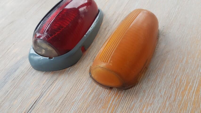

Von diesen voll orangenen Blinkergläsern suche ich noch eines da nur rote angeboten werden.
Michel

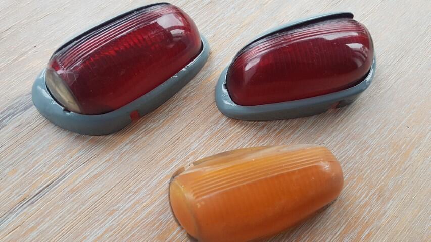

Es gibt eigentlich keine orangen Labinal-Blinker. Falls Du einen hast, wäre ein Bild interessant. Normalerweise waren die orangen Blinker für Deutschland Scintex V55. Die Enten im Saarland kamen eigentlich immer aus Frankreich. Wenn Du ein Foto von den Typenschildern, von der Spritzwand und von Armaturenbrett hochlädst, kann ich dir Genaueres sagen. Bei einer deutschen Erstzulassung sind ohnehin ein paar Details anders.
large.20241203_125903(Klein).jpg.3886ddeccfc61e49b17797876ca40275.jpglarge.20241203_125941(Klein).jpg.ef9927326ef198046e299d14e5f3af36.jpg
Am 29.11.2024 um 19:07 schrieb Vincent2:
Aha, dann guckst du hier!
vor 13 Stunden schrieb Arbeiter:
