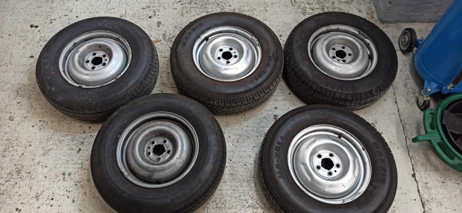

Mein CX EZ 6/1976 hat drei vermutlich originale Felgen in vielleicht AC140 und zwei spätere (!) in silber, die nachlackiert aussehen.
Auf meinem Prestige habe ich aktuell auch einen wüsten „Steh-Felgen“-Mix. Es sind drei oder vier verschiedene Versionen.
