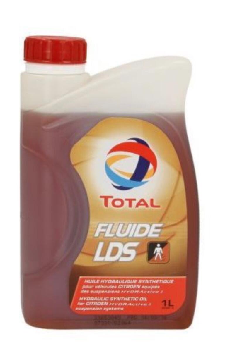

vor 14 Minuten schrieb SuperMario:
LDS ist auch nicht rot.
Stimmt, der Deckelt ist Rot!  - Hatte ich vergessen.

vor 3 Stunden schrieb SuperMario:
vor 3 Stunden schrieb Thomas Hirtes:
vor 1 Stunde schrieb SuperMario:
Die ganze Flüssigkeit ist Rot :D oder bin ich Farbenblind.

vor 30 Minuten schrieb Citrö.ne:
Sie ist orange. ATF ist rot.

ich bleibe dabei - die ist Rot ;) - egal
