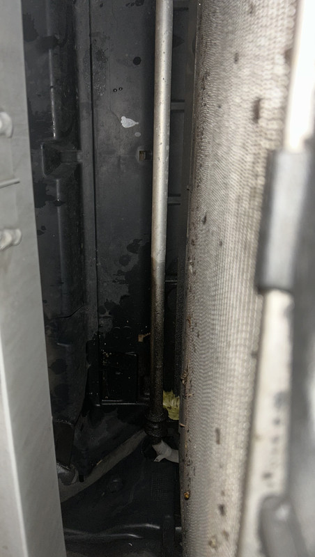

Was ist das für eine Stange/Rohr hinter dem Kühler?
Was ist das beim C5 II? BJ 2011 1.6 THP Benziner für ein graues Rohr, welches hinter dem Kühler von der Beifahrerseite zur Fahrerseite verläuft (abfallend vom Beifahrer zur Fahrerseite).
Darin wird offenbar eine Flüssigkeit befördert?
Denn in Höhe des Fahrers ist unten dann am Rohr ja ein Verbindungsstück und dort ist es bei mir wohl etwas undicht. (Schwitzt)
Danke!

Hier mal das Bild dazu ;)

Das müßte mit der Klima zusammenhängen.
Oder Rücklauf Servolenkung, der verläuft auch meist vorne quer als Kühlleitung.
Seltsam, auch der Bekannte, welcher mal bei Citroën in der Werkstatt gearbeitet hat, weiß es nicht genau ^^

Habe mal bei unserm geschaut, ich meine es ist eine Klimaleitung, Herkunft und Ziel von oben nicht auszumachen.
Schätze ich auch, denn Klima ist bei mir immer in Alurohrausführung, Servo in Eisenrohrausführung.

Das Rücklauf-/Kühlrohr der Servo ist aus Alu und verläuft genau wie das Rohr auf dem Foto. Die Klimaleitungen sind alle rechts im Motorraum.
Sollte Nr. 4 sein:
Gruß Jens
