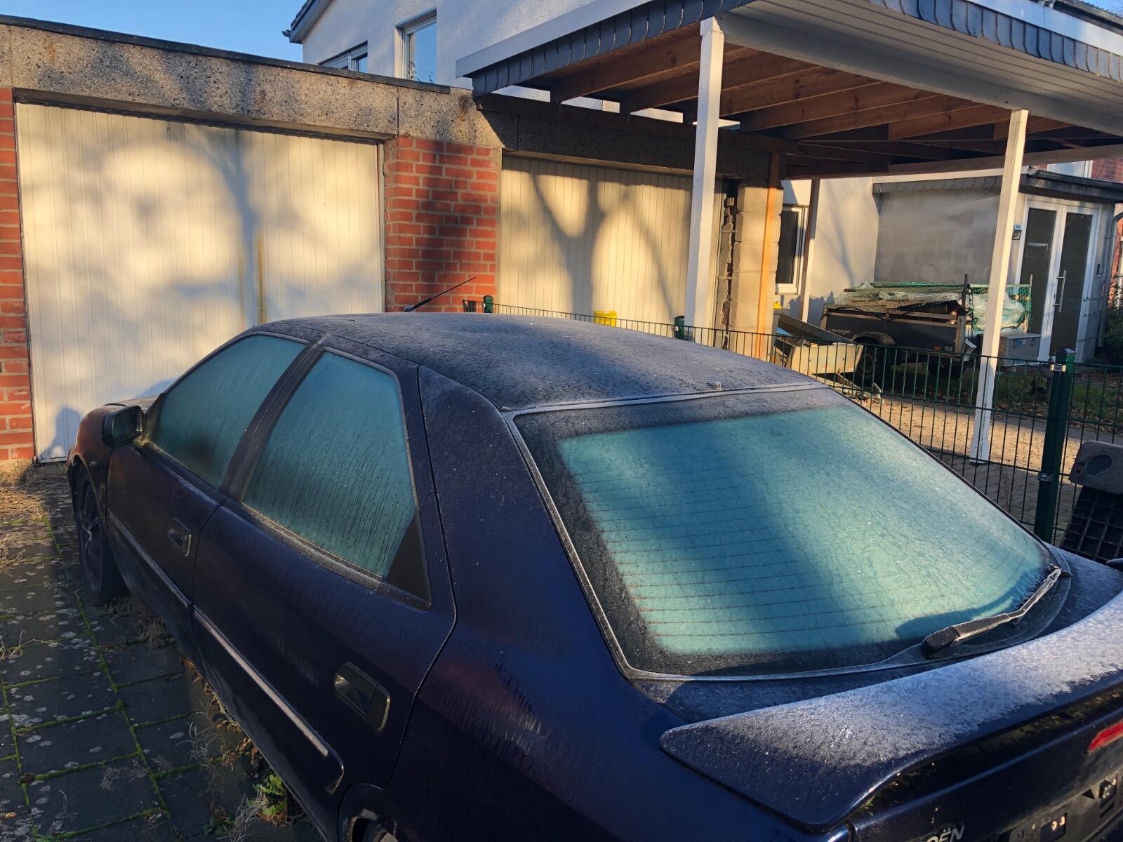

Hallo zusammen,
ich habe zuviele Autos vor der Tür, deshalb muss eine Baustelle dringend weg: Ein 97er X2 V6 Activa in dunkelblau mit LPG Anlage und schwarzer Lederausstattung.
Leider nicht fahrbereit, als er abgemeldet wurde ist er noch angesprungen und ging dann immer sofort wieder aus.
Lack ist in schlechtem Zustand, schon als ich damit gefahren bin ist der Klarlack an diversen Stellen abgeblättert, Dach und Motorhaube sind deshalb mit schwarzer Folie beklebt.
Das Auto muss dringend weg, ich würde mich aber freuen wenn irgendwer aus dem Forum damit irgendwas anfangen kann. Ansonsten müsste er in ca. einer Woche vom Verwerter abgeholt werden :(
Laufleistung ca 200TKM+, Standort ist 50374 Erftstadt, ca. 20 Km südlich von Köln

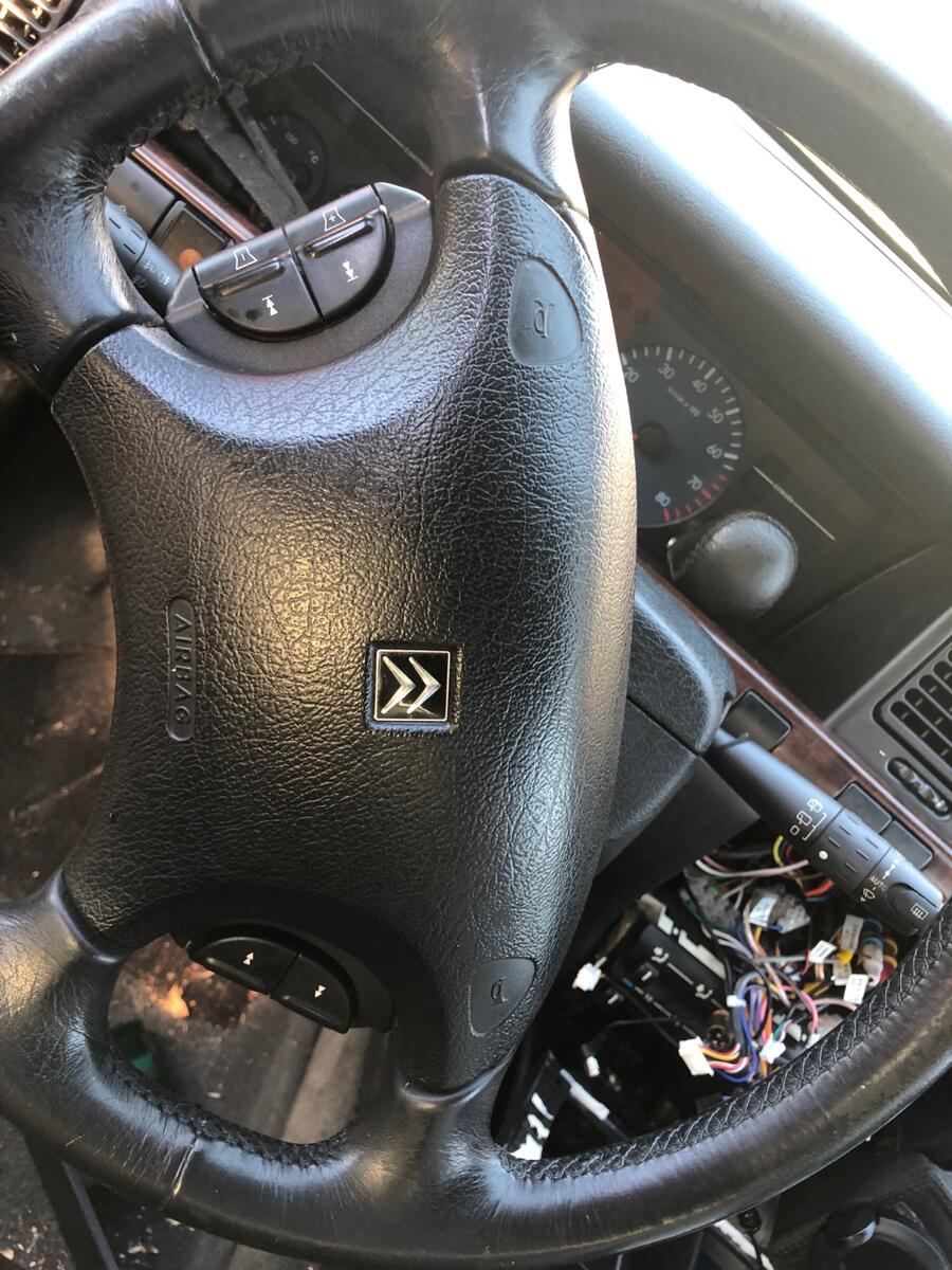

Der Activa hat bereits seine neue Heimat erreicht. Eine sehr kurze Bestandsaufnahme hat nichts überraschendes ergeben. Lenkmanschetten, Handbremsseile, Manschette des hinteren AFS-Zylinders, Rost an den hinteren Härtereglern/Kugeln. Bemerkenswert die Orga 7682, nur 14 Tage nach X2-Einführung. Im Armaturenbrett sind sehr viele Kabel, einige Lüsterklemmen und Sitzheizungsschalter von irgendeinem anderen Auto. Aber erstmal gucken, warum der Motor sofort wieder ausgeht. Eine neue Benzinpumpe müsste ich noch haben.

Bei dem Wagen wurden zur Deaktivierung der WFS 3 Drähte statt eigentlich nur einem notwendigen gekappt. Spielt aber keine Rolle, das lief jahrelang problemlos, nur nervt das Gepiepse und Geleuchte. Hört nach einiger Zeit auf.

Hallo! Gebe mal eben meinen Senf dazu. Bei diesem V6 handelt es sich anscheinend nach meinem ehemaligen. Ich war sehr wahrscheinlich der Besitzer vor oOOosashoOOo. Falls der Wagen hinten links über dem Rad etwas geknittert ist, ist es tatsächlich so. Drei erwähnte Sachen und die Art und Weise des Einbaus der Gasrails und der Sitzheizung bestätigen eigentlich schon meine Vermutung. Beim Tacho hatte ich die Folien links und rechts getauscht, gefiel mir besser. Die Sitzheizung ist Zubehör gewesen, deswegen die "komischen" Schalter, sollten eigentlich auf original inkl. Ablage umgebaut werden. Hatte wegen fehlender Teile nie geklappt. Falls Fragen offen sein sollten, gerne melden. Vielleicht kann ich noch Antworten geben. Andreas, ich wûnsche Dir gutes Gelingen und hoffe das Du den Wagen wieder auf die Straße bringst! Würde mich freuen wenn es klappt. Gruß Marco

Die Wfs fing irgendwann an zu spinnen. Damit der Wagen weiterhin fahrbereit blieb, wurde die Wfs auf diese Art deaktiviert. Wie Torsten schon schrieb, das gepiepse hört nach ner kurzen Weile auf.
