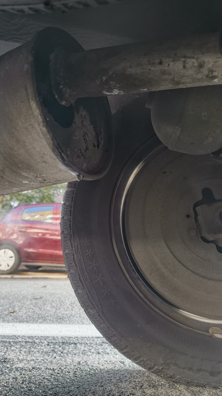

Entweder das Problem gefunden oder ein neues entdeckt..
Der Endtopf ist schön durchgerostet. Hat jemand ein Ersatzteiltipp oder unterscheiden sich die nicht so? Danke
Ja, neue Schelle macht Sinn. Hast Du einen Hebebühnenplatz für den Job?
Sinn macht der Austausch aller 3 Teile (Rohr+2 Schalldämpfer), denn meist ist es unmöglich die gesteckten Verbindungen am Querschalldämpfer wieder auseinander zu bekommen. Oder beim Versuch es zu demontieren bricht es irgendwo ab.
vor einer Stunde schrieb Auto nom:
Top ich werde mal schauen ob ich rund um Hamburg eine selbsthilfewerkstatt finde.
vor 15 Minuten schrieb bx-basis:
Okay eigentlich ein ganz guter Tipp ich probiere es aber erstmal so und wenn es nicht klappt muss ich wohl alles austauschen.
