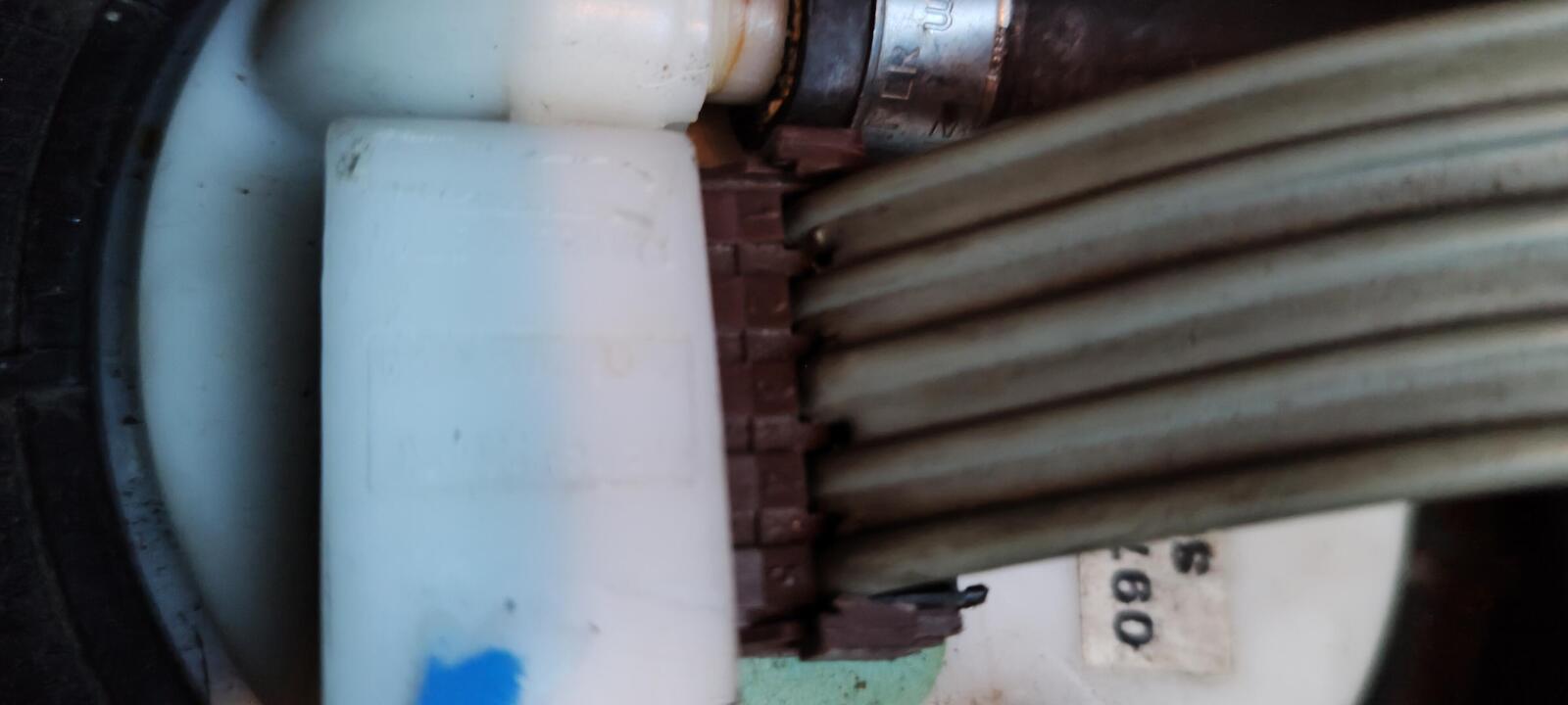

Pinbelegung XM Kraftstoff Fördereinheit
Kann mir jemand die Pinbelegung für die Fördereinheit vom XM kurz mitteilen? Möchte ausschließen, ob KPR oder Pumpe defekt ist.
Danke
Von Xantia und jüngeren kenne ich es so daß Pin 3 frei ist, 1/2 Pumpe (+/-) und 4/5 Tankgeber. Am Stecker erkennt man die Pins der Pumpe an den deutlich dickeren Kabeln.
Ist da jemand sicher? Mein Multimeter ist auch noch defekt. Klar, wenn man es mal braucht...
Es wurde also erst nach dem XM vereinheitlicht 😆
Frohe Weihnachten.
Vielleicht könnt ihr mir helfen.
Habe folgendes Fehlerbild:
XM läuft auf Bremsenreiniger, somit scheint die Zündung und der OT Sensor zu funktionieren. Benzinpumpe läuft bei Direktbestromung, KPR ist gegen ein neues vom Freundlichen getauscht, Benzin genug um Tank, Wegfahrsperre ist auf grün - will trotzdem nicht starten.
Bevor ich nun die Pumpe tausche...
Gibt es da noch irgendwo eine Sicherung oder so?
