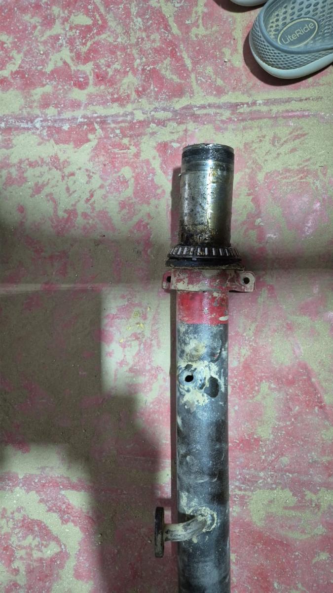

Nein, kein Kupplungsschaden. Nicht alles glauben, was die berichten. Heftige Bodenwelle Vorgestern erwischt, dadurch die Hinterachse an beiden Enden da wo Schwingarme dran sind, krumm. (vermutlich auch durch viel Gewicht hinten, Motor, Getriebe, 2 Tanks a 40 Liter seitlich anstatt der hinteren Sitzbank, Gepäck, Werkzeug, 2 Ersatzräder an den hinteren Türen) Und der hintere Motor bekommt so viel Sand von vorne ab, dass die Kupplung hinten wie zubetoniert war...dadurch das Schalten nur mit Zähneknirschen hinten möglich... Also Gestern neue Hinterachse nachts eingebaut und genauso wie Heute muss jeden Tag der hintere Motor raus, Kupplung sauber machen. Und weitere Maßnahmen gegen Staub und Sand überlegen.

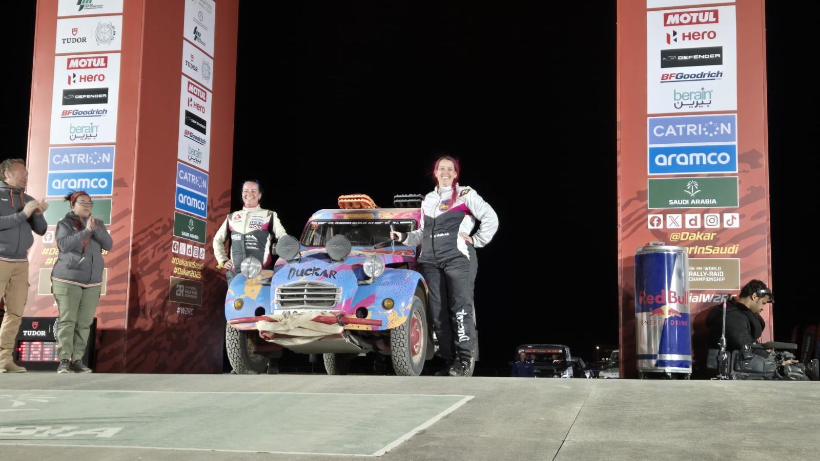

Heute nach 7 Etappen, bzw. Prolog, eine Chrono 2 Tagesetappe und 5 normalen Etappen ist Morgen Ruhetag. Bisher immer auf eigener Achse ins Biwak gekommen und Heute haben die Mädels zum ersten mal buddeln müssen. Ab Samstag die zweite Hälfte. Unsere Duckar auf Platz 75, die Holland Ente auf 73. Platz. Von 95 gestarteten Classic Teilnehmer, 7 ausgestiegen.

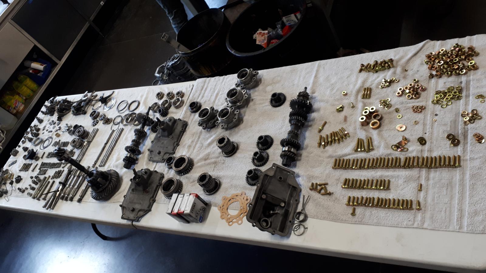

Heute und Morgen wird die Ente zerlegt und alles kontroliert und sauber gemacht.

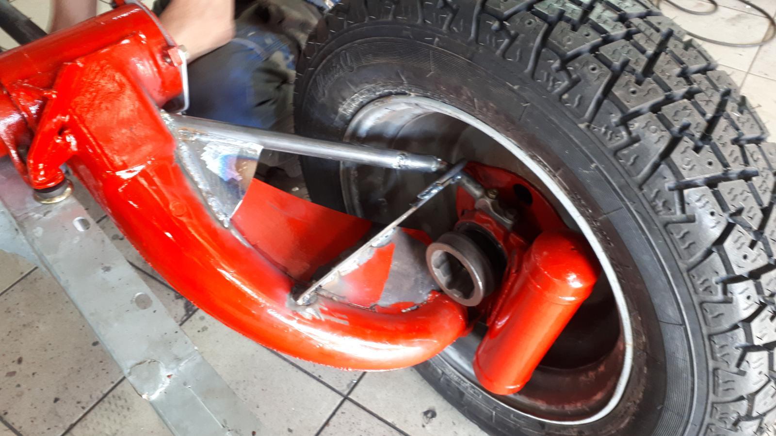

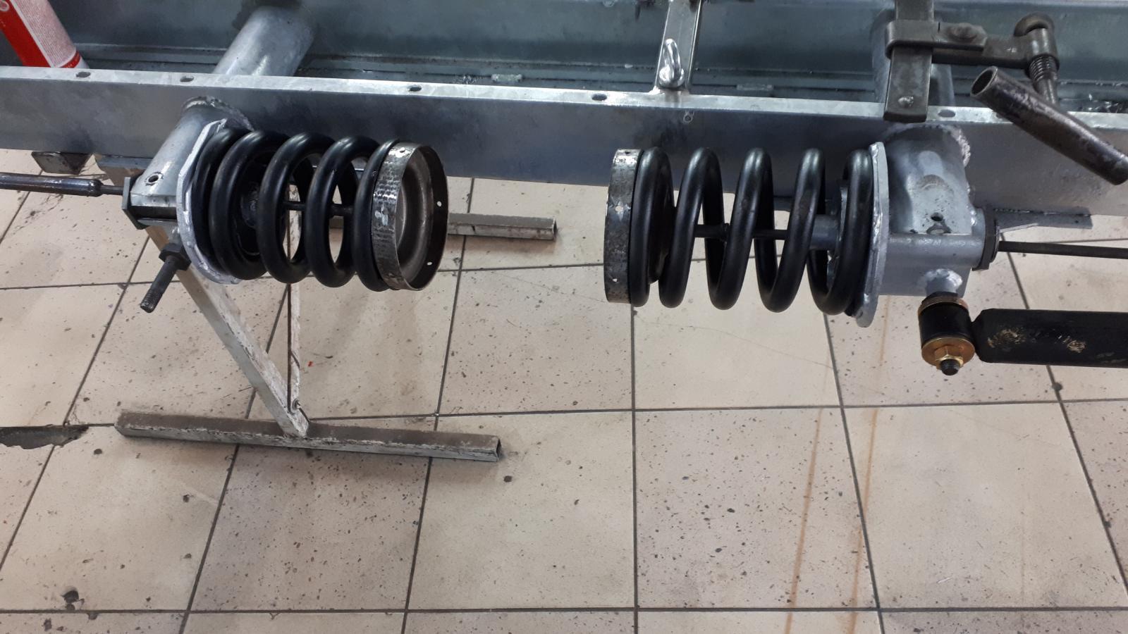

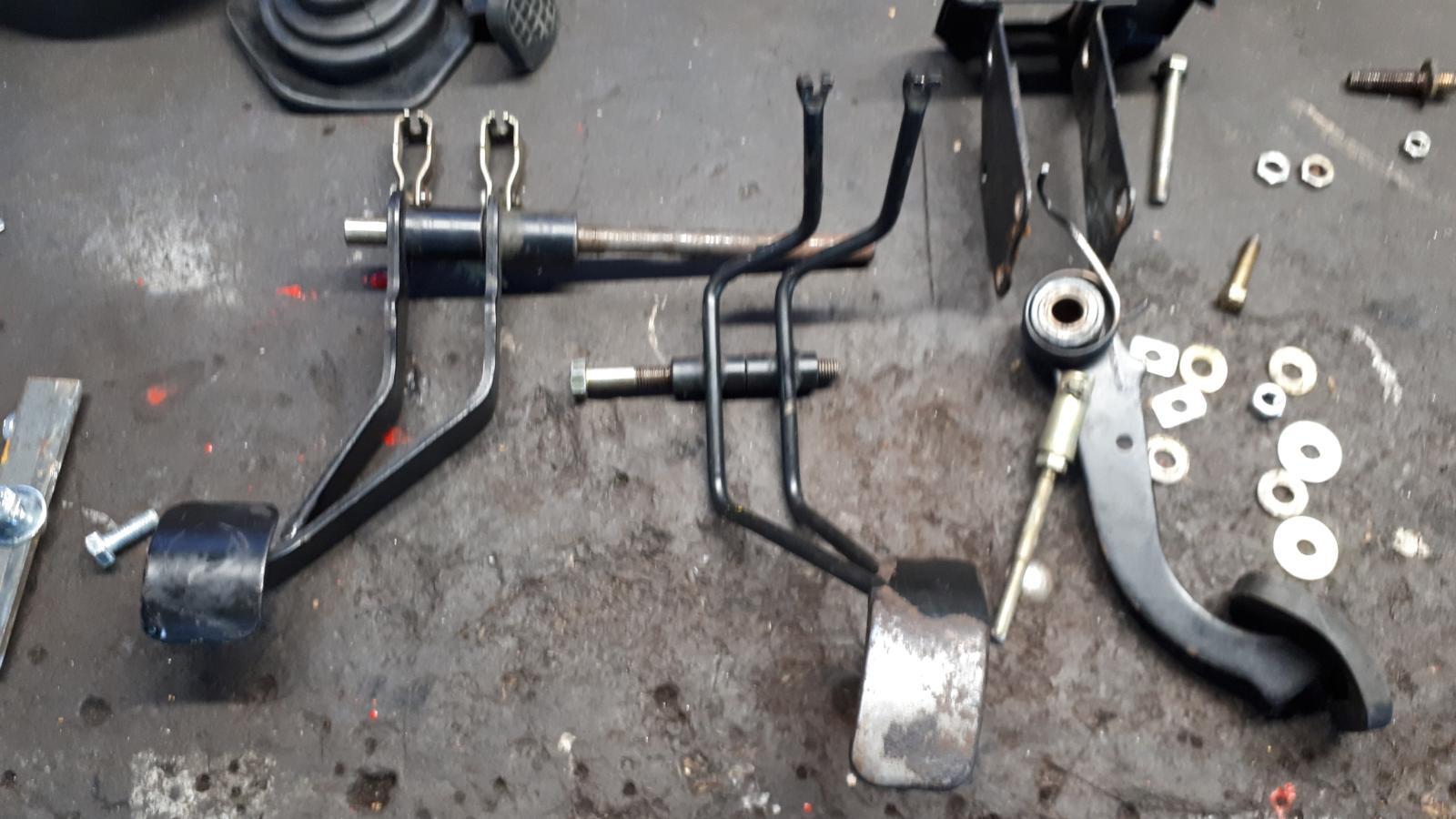

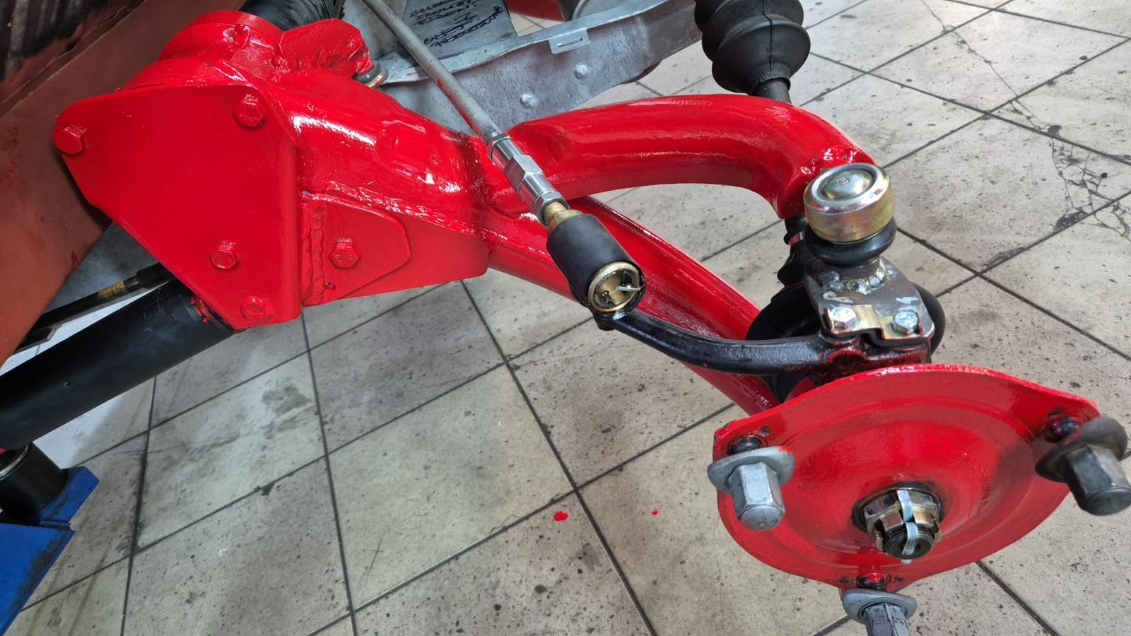

2 VGS 760cm3 Motoren mit Visa KW und Schwungrad, 2 ACDY Getriebe verstärkt mit Differentialsperren , verstärktes Chassis, ACDY Achsen und Schwingarme, wegen der Materialstärke, beide verstärkt. Vorderachse auch hinten.
Vorne Zusatzgelenk oben an der Nabe, offene ACDY Federtöpfe. Siehe Bilder. Zusatzfedern noch hinten in den ACDY Federn, stärkere Federstreben - Zugstreben, Federstrebenaugen auch (Spezialanfertigung). Koni Stossdäpfer, verlängerte Innenantriebswellen hinten. 2 Alu Tanks a 40 Liter, gekoppelte Schaltung und Pedale. Zusatzölkühler hinten. Und Unmenge an Zusatzsilentblöcken für Motoren und Getriebe. Trennwand hinter den Sitzen. Ölthemperatur und Öldruckanzeigen für beide Aggregate. Und dann die ganzen Pflichtübungen wie Überrollbügel, LED Lampen, Instrumente, GPS, Verbundglas Frontscheibe usw...
3 Monate Bauzeit zu dritt, davon ein Monat zu viert. Und zu wenig Zeit zum Testen, wie immer. Die Entscheidung zum 4x4 zu bauen und fahren fiel erst im Juni, nach dem ersten VGS Besuch in Belgien. Im August angefangen zu bauen und Ende November musste alles nach Barcelona zum verschiffen... Kosten will ich nicht nennen, aber ein Paar sehr sehr gute Enten bekommt man dafür.

Heute Schraubertag und so gehts auch 🙂
