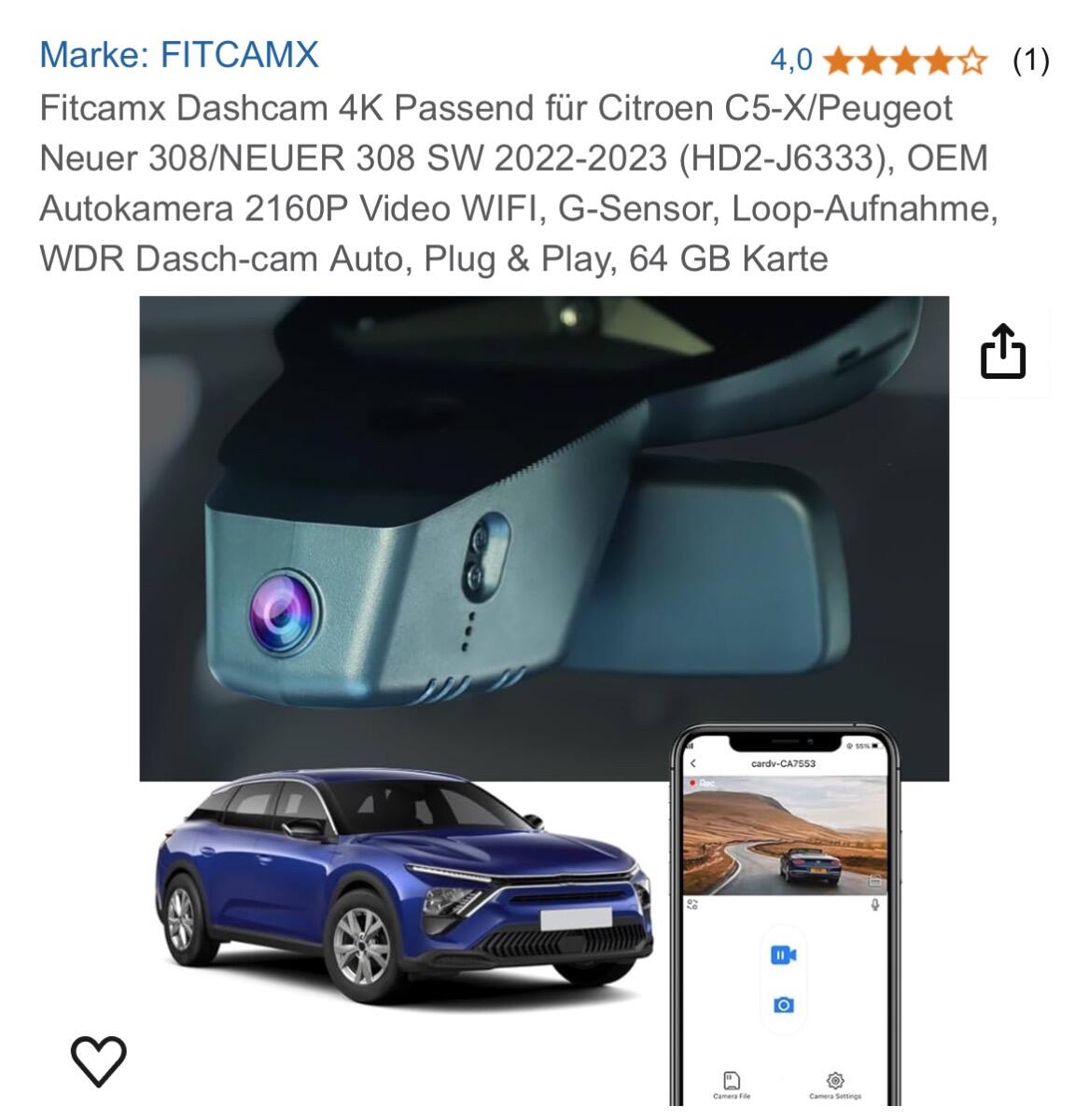

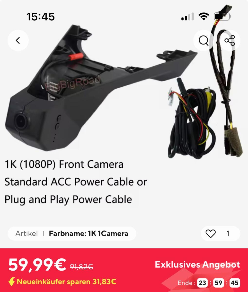

Hi zusammen!
Auf Amazon (170€) wie auch auf Aliexpress (60-75€) werden Dashcams angeboten, die angeblich anstelle (?) der Rückspiegel-Abdeckung montiert und elektrisch an den Scheibenwischer-Sensor angeschlossen werden. Plug&Play sozusagen.
Amazon:
Aliexpress:
Frage: hat jemand von euch sowas schon mal ausprobiert? (Auch für C5 aircross und alle aktuellen Citroen u Peugeot verfügbar!)
Bitte keine Diskussion über Sinn&Zweck und legal/illegal. Ich frage nur wegen der Technik.
Danke!

Ich habe eine solche FiTCAMX seit knapp einem Jahr im C5 Aircross.
Du hast hier eigentlich keine konkrete Frage zur Dashcam gestellt, deshalb nur kurz was mir dazu relevantes einfällt:
Ich hatte die Kamera bei Amazon gekauft. Der Einbau war grundsätzlich simpel. Die größte Hürde war es die alte Abdeckung abzumachen, was trotz großer Vorsicht nicht vollkommen zerstörungsfrei gelang. (RIP kleiner Plastiknubsi)
Dafür kann die Dashcam aber nichts. Ansonsten Perfekter und unauffälliger OEM-Look.
Die Dashcam funktioniert bei mir einwandfrei und macht was sie soll. Bis jetzt keine Probleme.
Die Android-App habe ich nur zur Einrichtung genutzt und danach nicht mehr. (Datenschutz/China-App)
Zum Zugriff auf die Aufnahmen nehme ich bei Bedarf einfach die Speicherkarte aus dem Slot und nutze diese direkt am PC mittels beiliegenden USB-Adapter.
Nicht gefallen hat mir persönlich die Geschichte, dass die Aufnahmen keine einzelnen großen Dateien sind, sondern nur eine Vielzahl an 2-minütigen Chunks. (oder waren es 5 Minuten?)
Wenn man was sucht, dann kannst du die ganzen Dateien durchklicken.
Schade auch, dass es auch keine GPS-Funktionalität gab. (keine Geschwindigkeit, Koordinaten, ...)

Hallo, bin ganz neu hier, interessiere mich auch für dieses Thema.
Interessanterweise gibt/gab es ANGEBLICH für den C5 Aircross eine Dashcam direkt von Citroen (also Original).
Sieht auf den ersten Blick genauso aus wie das oben abgebildete Amazon-Teil.
Man findet sogar noch ein oder zwei Inserate in ebay für gebrauchte.
Nennt sich "connectedCam", weiß nicht genau ob das die Bezeichnung für die Cam oder für die App ist.
Das DIng wurde angeblich eine Zeit lang in bestimmten Ausstattungsvarianten des C5 Aircross verbaut, dann aber anscheinend eingestellt.
Ich habe diesbezüglich bei meinem lokalen Händler nachgefragt, der wusste natürlich von gar nichts.
Mich würde dazu interessieren, ob dort wo die eingebaut ist/wird, also hinter dem Spiegel, schon Kabel verlegt sind.
Schöne Grüße
vor 1 Stunde schrieb Maxxl:
Die Spannungsversorgung der Nachrüstkamera erfolgt mit einem Y-Adapterkabel, welches am Regensensor angesteckt wird, es braucht also kein Kabel durch den Innenraum gezogen werden.
