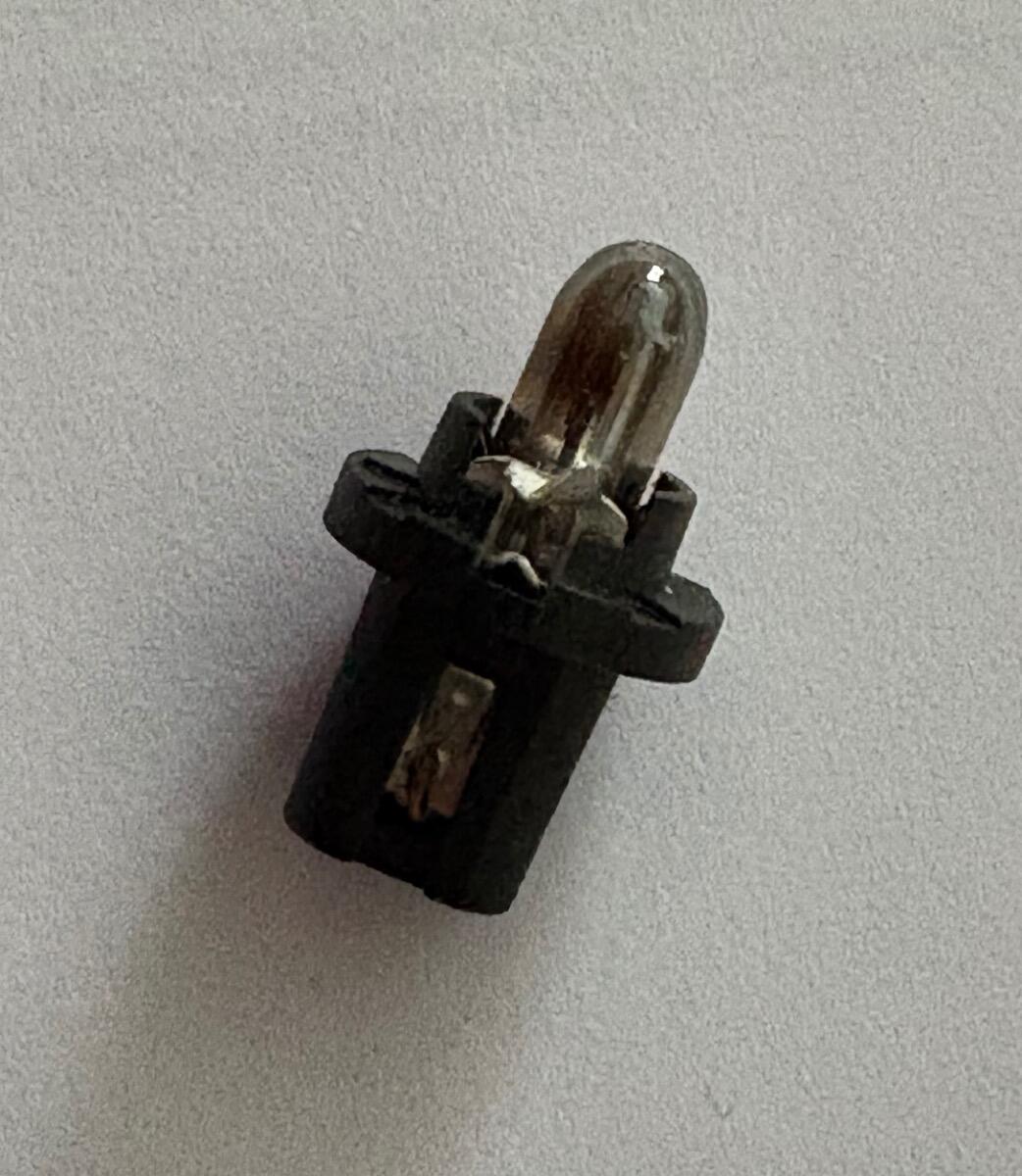

Hat jemand sowas schon mal gesehen? Das Lämpchen ist fest verbaut und kann nicht gewechselt werden. Auf der Fassung steht „Osram“. Stammt aus der Uhr eines Renault 5, dürfte aber sicher auch in anderen Autos verbaut worden sein.
Gibt‘s sowas noch?
B8,5d ist richtig. Die haben die Halteklammern für den Bajonettverschluss noch innen dran. B8,3d nicht.
Ich hatte eben noch einen Geistesblitz. Das Lämpchen konnte man nach Aushebeln der seitlichen Kontakte aus der Fassung ziehen und durch ein Lämpchen 12V 1.2W mit dem Sockel  W5 ersetzen. Davon hatte ich noch ein paar in der Grabbelkiste.
Danke an Alle für die Tipps. 👍

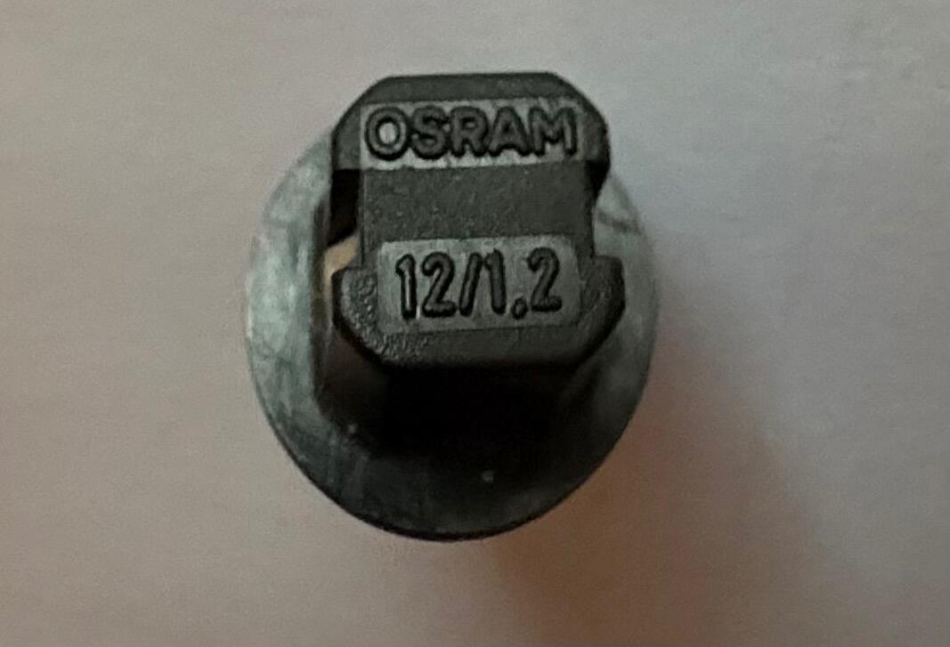

Leider liegt die Kontaktplatte im "Schatten". Es sieht so aus, als wären die langen Drähte der Glühlampe durch die Fassung gesteckt und dann auf der Metallzunge von außen verlötet worden.
Wenn dies so wäre, könnte man die Originallampe wechseln oder auch Lampen mit anderer Wattangabe einsetzen und verlöten.
Puffbohne
Am 10.2.2025 um 15:39 schrieb Puffbohne:
Genau so ist es. Wie beschrieben, konnte ich die Lampe ersetzen. Funktioniert problemlos auch ohne verlöten, wenn man die Drähte der Lampe sorgfältig verlegt. Klemmt sich beim Einsetzen der Lampe zuverlässig ein.
