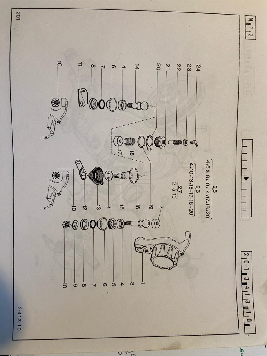

Am Traggelenk (VA) meines HY aus 1976 / Benziner ist ein O-Ring verbaut. Dieser O-Ring wird durch eine "besondere" Unterlegscheibe (mit "Rand") fixiert. Da mir diese beim (sehr komplizierten und aufwendigen) Ausbau kaputt gegangen ist, bräuchte ich eine Neue.
Weiß zufällig jemand wo ich diese herbekomme, bzw. hat jemand, wenn es diese nicht einzeln zu kaufen gibt, die genauen Maße?

danke für die Vorschläge - Die Scheibe die ich brauche schaut aber etwas anders aus - Ich versuche mal ein Foto
hochzuladen.
Sorry für die späte Antwort - war im Urlaub.
Thomas

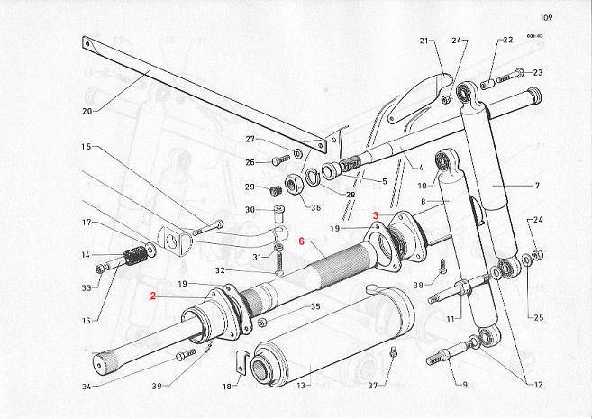

Ist die auf Scheibe auf einer  dieser Zeichnungeb zu erkennen?

Ja, die wird bei T 978 verbaut - Ist ne Scheibe mit "Rand" und hält einen 6mm dicken und 45mm großen
O-Ring am Platz - Der O-Ring liegt praktisch in der Scheibe

So, hier nochmal eine Zeichnung mit allen Teilen... welche Nummer benötigst Du? Müsste nach deiner Beschreibung die Nummer 8 sein??
Bearbeitet von Dirk hy
Hi,
ja, genau, die Nummer 8 ist es 🙂
Hast Du solch eine Scheibe übrig?
Wenn möglich würde ich Dir eine Scheibe uns auch den O-Ring (7) (sofern Du hast)
gerne abkaufen
