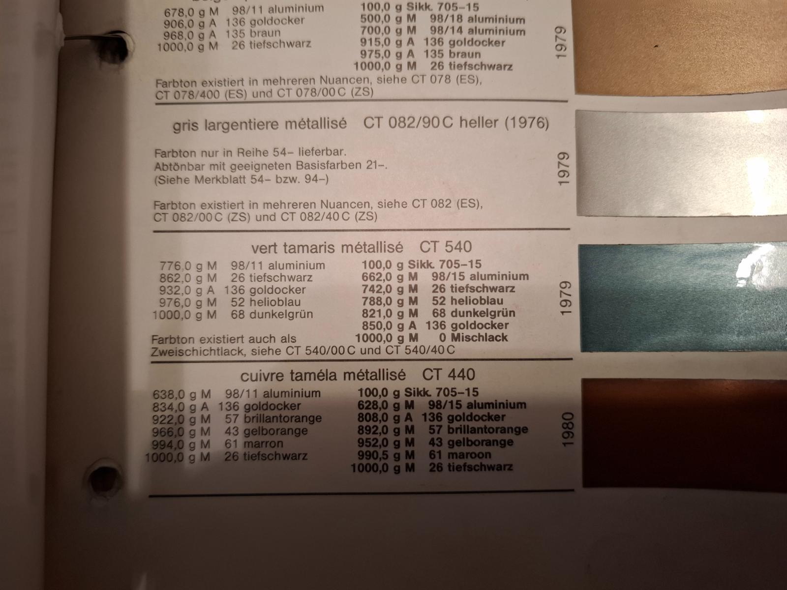

Henning, ist Glasurit Reihe 55, die lösemittelhaltige Reihe.
Gibt es zwei Farbvarianten, Standard und dunkler.
Mischformel wird dann angegeben, muß der Lackierer bei Glasurit bestellen und die Verabeitung anmelden. Geht ohne Probleme, da Oldtimer.
Bei deinem Lackierer ist vermutlich die Wasserbasisreihe 22 und 90 voreingestellt, dann bekommt man die Lösemittelhaltigen nicht angezeigt.

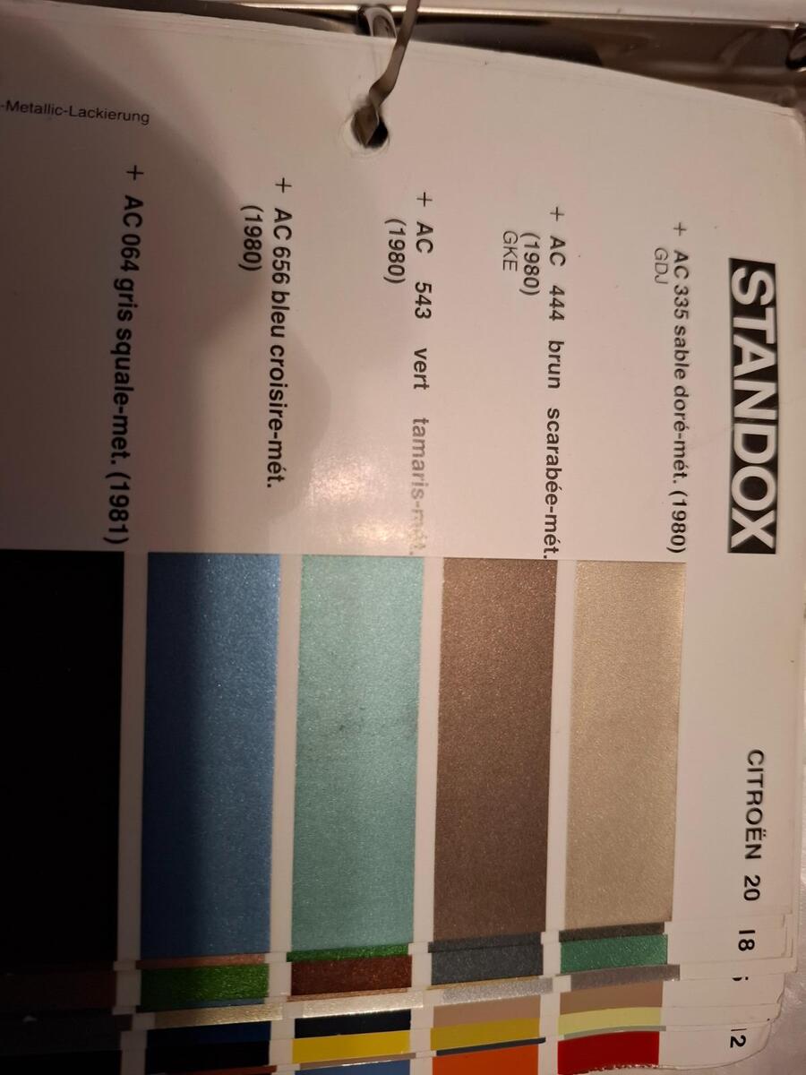

ACCM Uli Wittrin
Vermute mal bei Glasurit ne falsche Nummer,  aber der Name passt im Vergleich zu Standox.

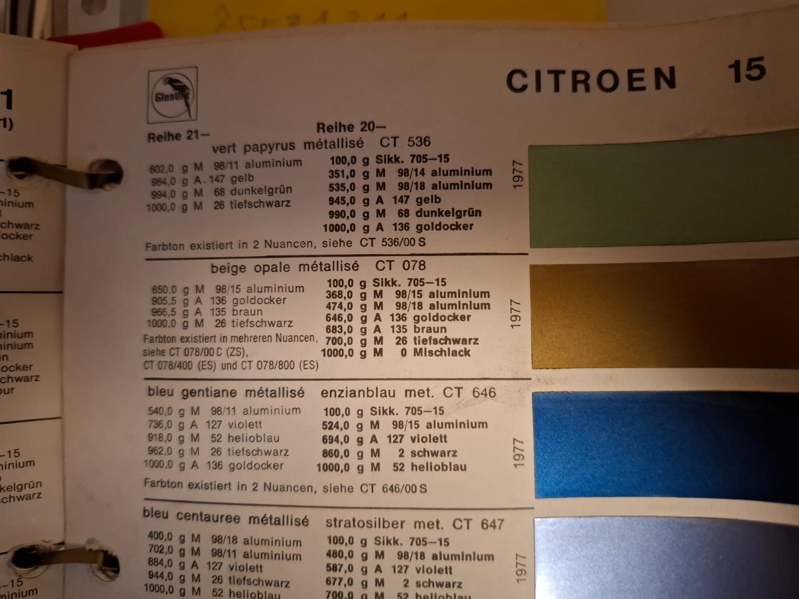

vor 19 Minuten schrieb ACCM Uli Wittrin:
Uli, das ist ja super, was du da an Unterlagen hast. Sorry, wenn ich hier reinplatze, aber würdest du mir das für Beige Opale evtl. mal raussuchen? Das wäre toll. Danke!
Die Nummer passt schon, wenn du nur die Wasserbasislacke freigibst in den Einstellungen, gibt es halt kein Mischergebnis, weil es keine Formel dazu gibt.
Wie in dem Foto von Henning, zeigt dann das System an, das es nichts findet, wenn du auf die angezeigte Farbe klickst. Aktivierst du die Reihe 55, bekommst du die Formel, die mit den lösemittelhaltigen Lacken von Glasurit ausmischbar ist.
Die Farbe wurde von 1980-1982 verwendet.

Vert Tamaris (AC540) und Vert Tamarin (AC543) sind zwei verschiedene Farben. Ähnlich, und aus direkt aufeinanderfolgenden Jahrgängen, aber nicht gleich.
ACCM Uli Wittrin
vor 1 Stunde schrieb merterhenz:
In den Unterlagen sind die Namen komischerweise gleich, das die Farbtöne in den Baujahren changieren ist auch bekannt...
ACCM Uli Wittrin
Bitteschön, die Lackmuster stammen noch aus meiner Meisterschulzeit in Münster. Aber nur Glasurit hat die Formeln dabei. Die Listen reichen von 1958 -1982, Vollständigkeit kann ich nicht garantieren.
Glasurit bietet die Mischformel für heller und dunkler im Internet an. Es wurde schon darauf hingewiesen, daß es sich hier um einen lösungsmittelbasierten Lack handelt.
