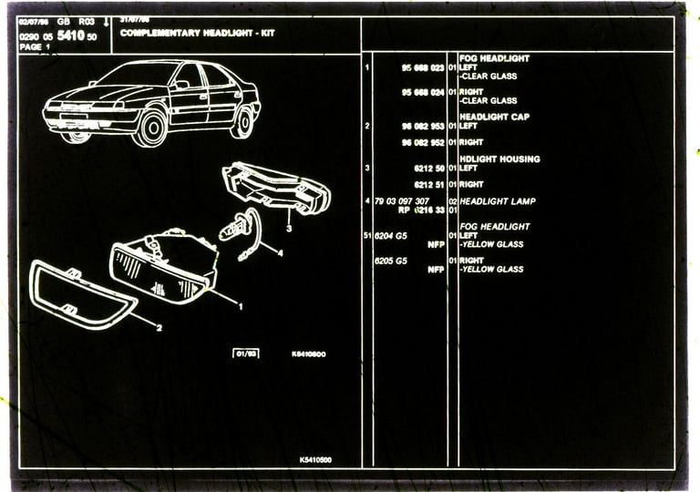

In den Microfiches die ich hier habe wird unterschieden zwischen Weiß und Gelb. Im Portal sind sie mehr aufgeführt.
vor 6 Minuten schrieb Citrofan93:
Im Portal sind 8stellige 95er Nummern für die NSW, da wundert es mich daß die gelben 6stellige nach Peugeot-Muster haben. Bist Du sicher daß die Nummern stimmen?

Ich sag's mal so, ich bin mir sicher dass ich die Nummern richtig aus dem Film abgetippt habe.
Die Logik der Nummern hat mich auch skeptisch gemacht, habe mir aber zugegebenermaßen auch Nichts weiter dabei gedacht.

Vieleicht hast du Lust, das nochmal zu überprüfen. Mir sind jedenfalls keine ab Werk original gelben NSW bekannt, und die Teilenummern kann ich nicht dem Xantia zuordnen.

Mikrofichen von Juni 1996. Die 6204G5 und 6205G5 waren dann schon NFP.

Mir auch nicht. Es gab bei uns in der Firma einen Wagen mit gelben Nebelscheinwerfern. Erste Hand und es wunderte mich immer, weil es irgendwie nicht so richtig zu dem Fahrzeughalter passte die Scheinwerfer zu folieren. Dennoch habe ich das immer für Folie gehalten. Was es letztlich war, lässt sich heute nicht mehr nachvollziehen. Als ich diesen Faden gesehen habe, habe ich mich kurz daran zurückerinnert und ins Portal geschaut, dann in die Microfiches.
Mittels Rückwärtssuche finde ich gar Nichts unter den Nummer. Mit der Nummernlogik findet man OE-Nebelscheinwerfer für den Peugeot 605. Ich kann mir vorstellen dass man das möglicherweise für den Xantia geplant wurde, die Nummern vergeben, aber das nie in den Handel geriet.
Interessant wäre es jetzt noch ältere Microfiches zu beleuchten. Meine sind von 97 und da stehe die logischerweise auch NFP. Ich muss mal schauen, ob ich noch einen älteren Satz habe, den ich mal in den Monitor werfen kann.
