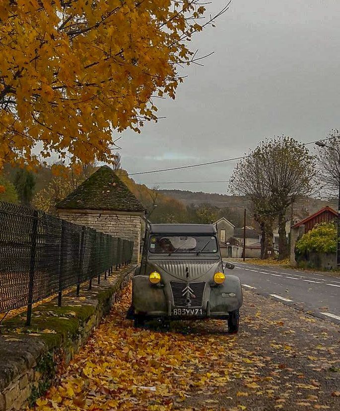

Bislang unerwähnt geblieben: die beiden Grablaternen der 6 Volt Bordelektrik, mit denen jede längere Nachtfahrt zu einem unvergesslichen Erlebnis wird, das nur noch von einem Ausflug auf die Autobahn getoppt werden kann...
Dafür kommst du in den Genuss eines einzigartig komfortablen Fahrwerks, das den Vergleich mit einem hydropneumatischen nicht zu scheuen braucht und den Weg zum Ziel macht. 😉

Dafür halten die auch ewig, der dicke Draht ist echt rüttelfest. Und Licht käme auch heraus, wenn man die Dinger mit min. 2,5mm², besser 4mm² über Relais direkt von der Batterie ab bestromt.

abgesehen von der "grablaterne" die gut sichtbar ist, ist es ein sehr schönes foto. gruss gunter
