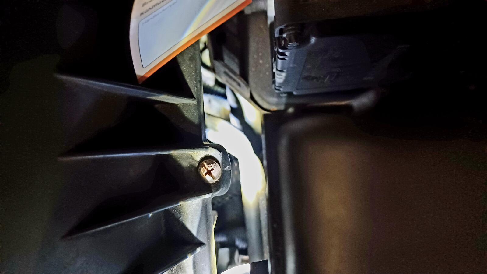

large.20250125_155048_001.jpg.d5fa42f71c29cf1e09f008c440c473b7.jpglarge.20250125_155004_001.jpg.c5c45b295285018d50fd108aaa5e4f18.jpgHallo,
anbei mal zwei Fotos von meiner Problemstelle vorne am Druckregler, da verliert mein X2 von 1999 mehr und mehr LHM-Öl, wenn er steht.
Wie Torsten X1 mir schon geschrieben hat, ist wohl nicht der Druckregler selber undicht, sondern der Schlauch, der auf den Bildern nach recht davon abgeht, und zwar an der Schelle, die da wohl eigentlich nicht hingehört.
Da mein freier Monteur in München in Rente gegangen ist, bräuchte ich mal eine andere Werkstatt im Raum München, oder auch woanders in Süddeutschland, die mir das beheben kann, wer hat da 'nen Vorschlag bitte?
Und wie heißt das Ersatzteil, welches ich da bräuchte???

Hallo Andreas,
Danke für sie Info, ich war mittlerweile bei Häusler in München und kann ihn wohl demnächst dorthin bringen...und nein, bei meinem X2 gibt's leider keine zwei Leitungen neben der Batterie, siehe Fotos, also werden es wohl die ET-Nummern sein, von denen Du geschrieben hast. Kann man die Teile noch bei Citroen bekommen, oder wo sonst bitte???large.20250215_170200.jpg.62eb80187ef29ad6a3ff57466192a630.jpglarge.20250215_170213.jpg.f5622b1660cf2d643587d9241522c3f8.jpg
Das sieht aus wie ein Leitungsübergang... Guck noch mal genau.
