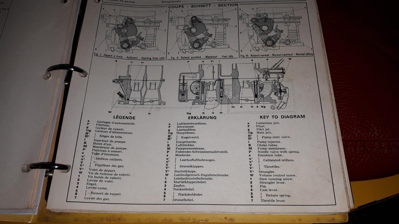

Wenn da aus dem Pissrörchen nichts kommt, ist was faul. Oft ist wie schon gesagt die untere Ventilkugel H1 verklebt. Da hilft nur Mechanisch mit einer dünnen Nadel und Druckluft und Bremsenreiniger, Nitro... da hilft oft auch Ultraschall nicht. Pissrörchen raus aufs Gas drücken ob da Benzin kommt? Die Kugel muss lose sein. Rasselt beim schütteln des Vergasers. Geht natürlich nur ausgebaut. Aber dieses Pissrörchen hat nichts mit Leerlauf zu tun. Das Rörchen bekommt Benzin beim Beschleunigen/ Gas geben durch die Membrane M. Vorne am Vergaser. Ist die ok?
Leerlaufkreis siehe links auf der Zeichnung. W, g, u1...
