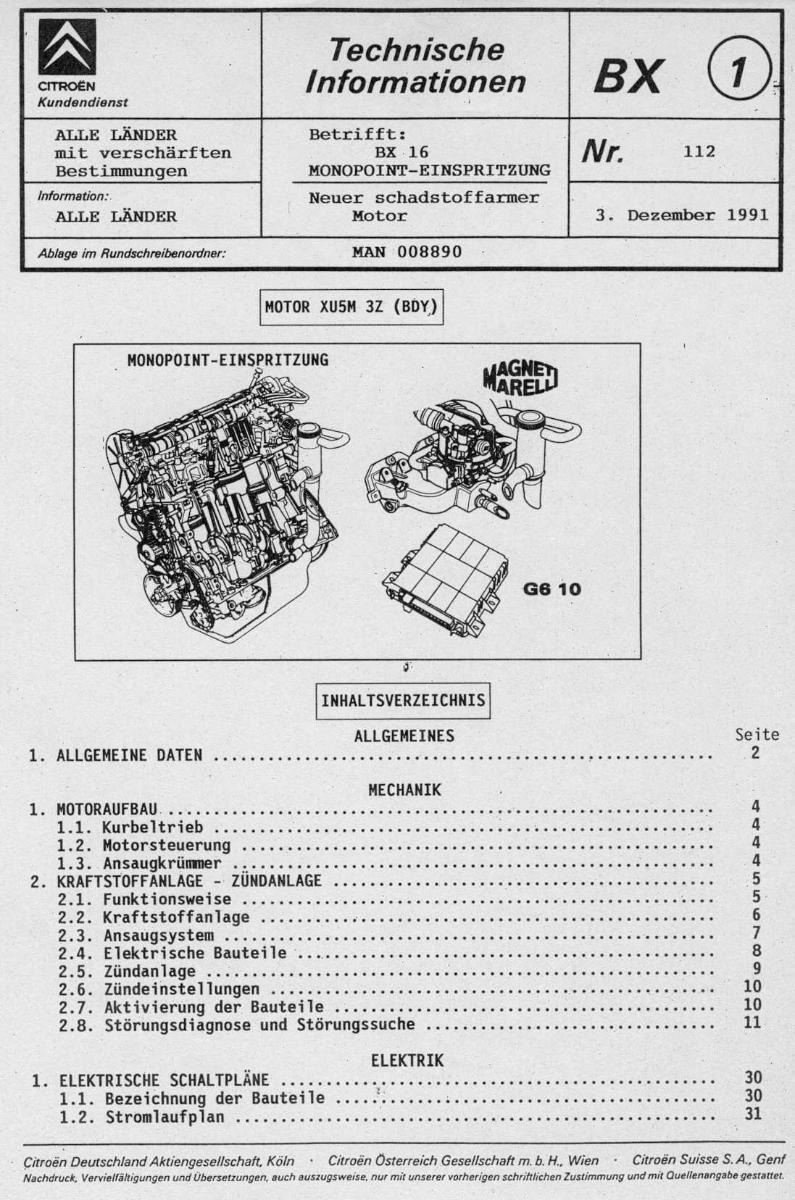

Welche Technische Info nimmt sich denn des BDY an? Die 55 sagt nur er ist da und die 56 spricht schon von den 93er Modellen...danach fehlen sie bei mir.

Also ich glaube es müsste diese Technische Info sein!
112-01XB01BX16MonopointEinspritzungBDY-Dezember1991.jpg.9c984bccca65b5c5c679062aaaf0e87d.jpg
889-0 Technische info - 01 Motor - NR. 112 - XB 01 BX 16 Monopoint Einspritzung BDY - vom 3-12-91
Hoffe dass ist das richtige! Schwebende Grüße!

Der BDY unterscheidet sich nicht groß vom BDZ, im Prinzip ist der größte Unterschied die Leerlaufregelung. Ab Anfang 1992(Quelle RTA/Produktionsdatum) hat der Zahnriemen 114 Zähne anstatt 113 Zähne und einen Anderen Riemenspanner. Dieser Aussage stehe ich allerdings etwas skeptisch gegenüber.
Das mit dem Zahnriemen betrifft sämtliche 8V XU-Motoren ab Orga 5546 (15.01.1992), unabhängig von Hubraum und Gemischbildung.
Danke schon mal für die Rückmeldungen. Es ist eher weißer Rauch. Meine Befürchtung ist tatsächlich die ZKD. Es ist zwar richtige Kühlerflüssigkeit drin gewesen und kein Wasser. Die Kompression ist gleichmäßig. Aber natürlich kann trotzdem die ZKD hin sein. Werde ich im März angehen. Danke für die Nennung der TI. Muß ich meine Ordner durchsuchen. Normalerweise hilft die super weiter dabei den Motor kennenzulernen. Ich habe auch nix dagegen die Leerlaufregelung bzw den -Steller anders zu haben.. 🙂
Ich habe eben die TI in meine Galerie hochgeladen:
